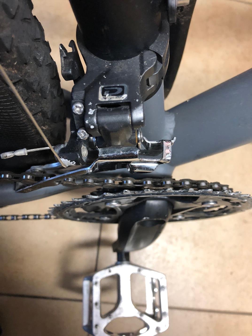

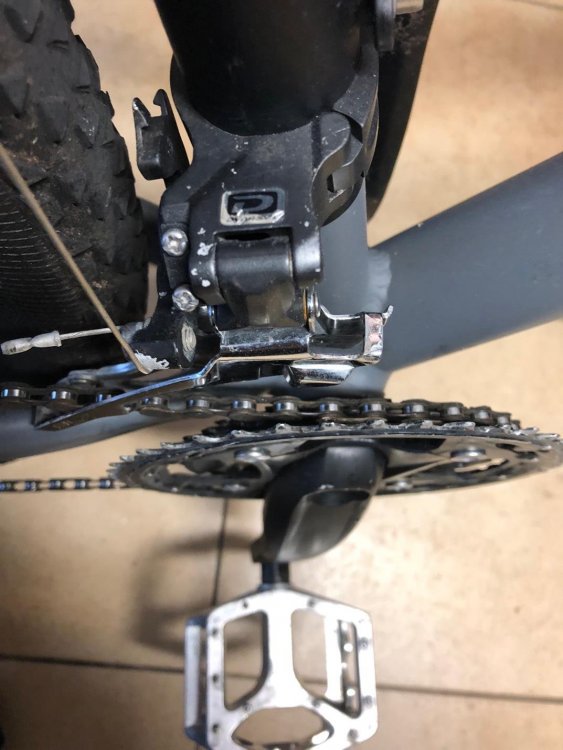

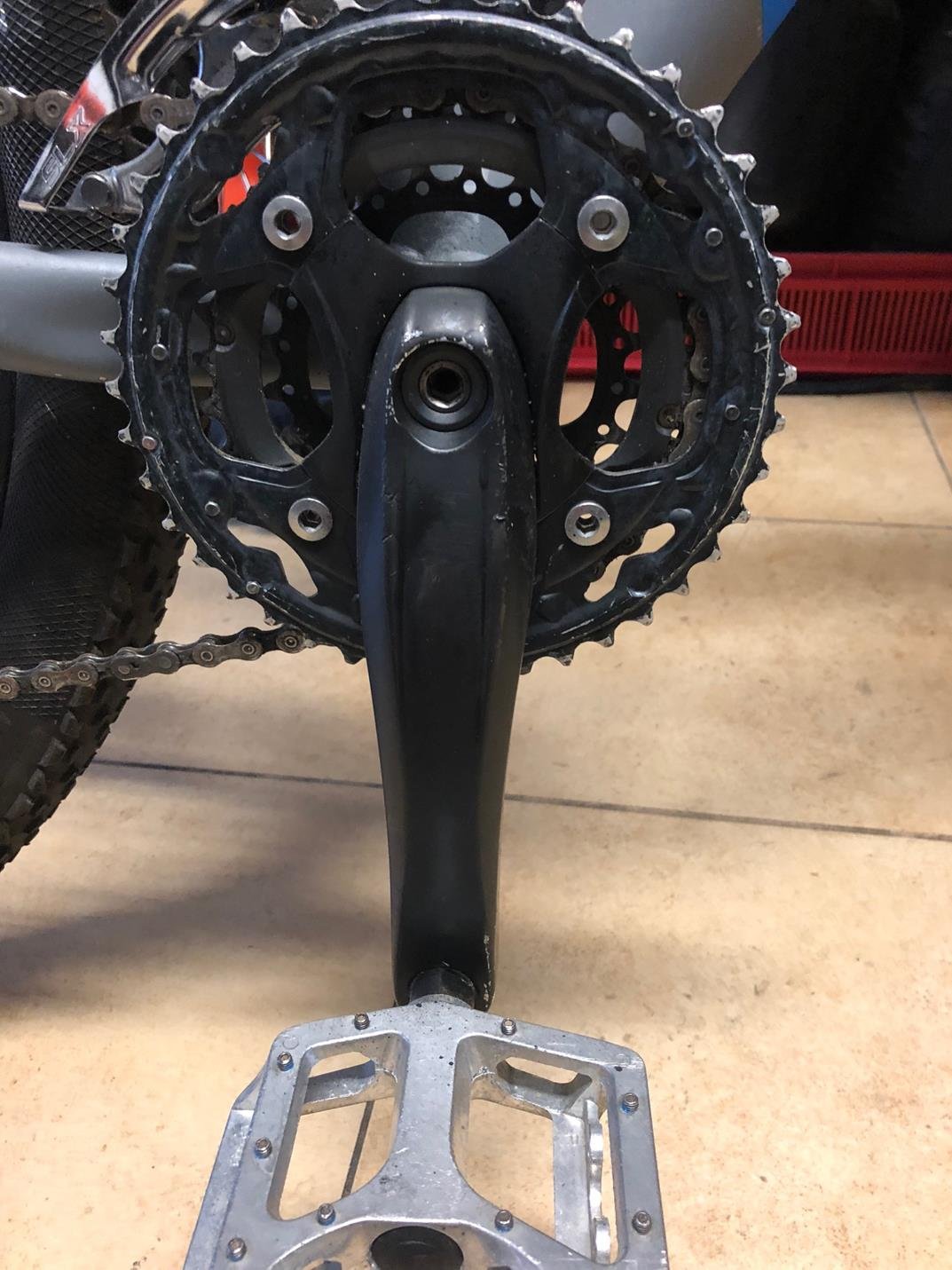

SoloTM Napisano 26 Listopada 2018 Napisano 26 Listopada 2018 Cieżko powiedzieć. Kółeczko jest oblepione syfem, mogę się mylić. ( jakby syf usunąć to może się okazać, że jeszcze nie trzeba wymieniać - cieżko stwierdzić patrząc na zdjęcie ) Strzelam - 3-5 tysięcy. Nie wygląda na katowany. Potarguj się, może coś spuści. Ciekawy jestem jakie ma manetki ( bo korba to nie xt - na wewnętrznej stronei ramion ma symbol wybity - poproś o niego - to samo na manetkach co jest napisane - symbol jest wybity na obejmie - gdyby miał problem ze znalezieniem )
sprzedamspd Napisano 26 Listopada 2018 Autor Napisano 26 Listopada 2018 Za chwile bede mial dodatkowr zdjecia. Zapytałem o orientacyjny przebieg, i ciezko powiedziec. Obecny wlasciciel kupil go rocznego.

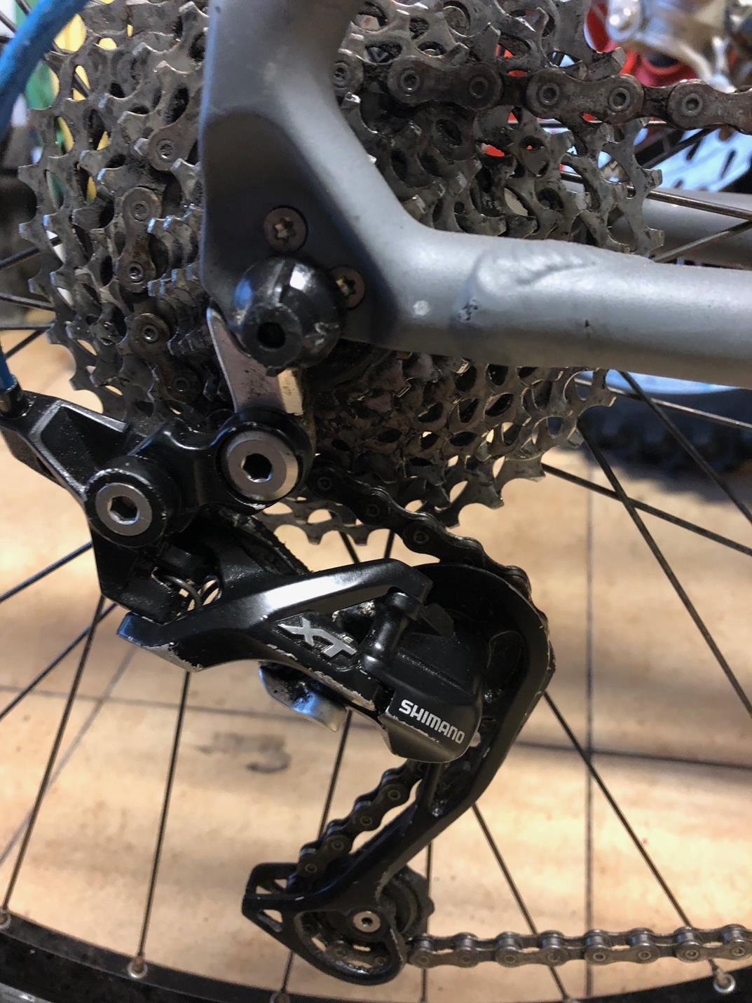

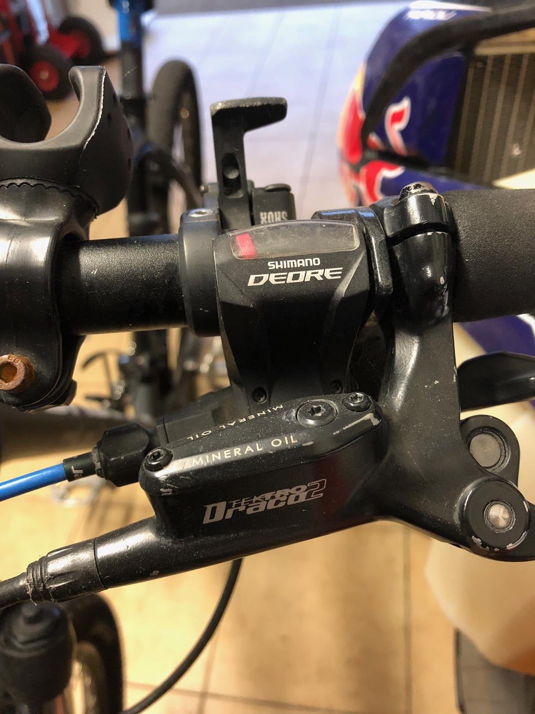

SoloTM Napisano 26 Listopada 2018 Napisano 26 Listopada 2018 No cóż. Napęd pewnie będzie niedługo do wymiany. Środkowa koronka korby już jej koniec bliski, duża też najlepsze ma za sobą. Manetki deore ( nie deore xt ) a to 2 grupy niżej i sporo tańsze ( ale złe nie są ). Przednia przerzutka też deore ( zamiast deore xt - analogicznie 2 grupy niżej ) Hamulce podobnie ( mt2 magury miały być ) a są tektro draco 2 ( też gorzej - podobnie jak z manetkami ). Korba to chyba deore fc-m552 a raczej 540 ( też 2 grupy niżej - analogicznie do reszty ) a nawet jakaś rzeźba z zębatkami chyba była ( wymiana ) - ciekawy jestem jaki to model ? Generalnie na razie to przerzutka tył jest z opisu, reszta 2 grupy niżej, amor recon czyli zgodnie z opisem. Ciekawe jaki model piast tam siedzi ... Pociśnij go na max w dół z ceną. Masz argumenty. za 1500 to okazja. 1900 już szału nie ma,
