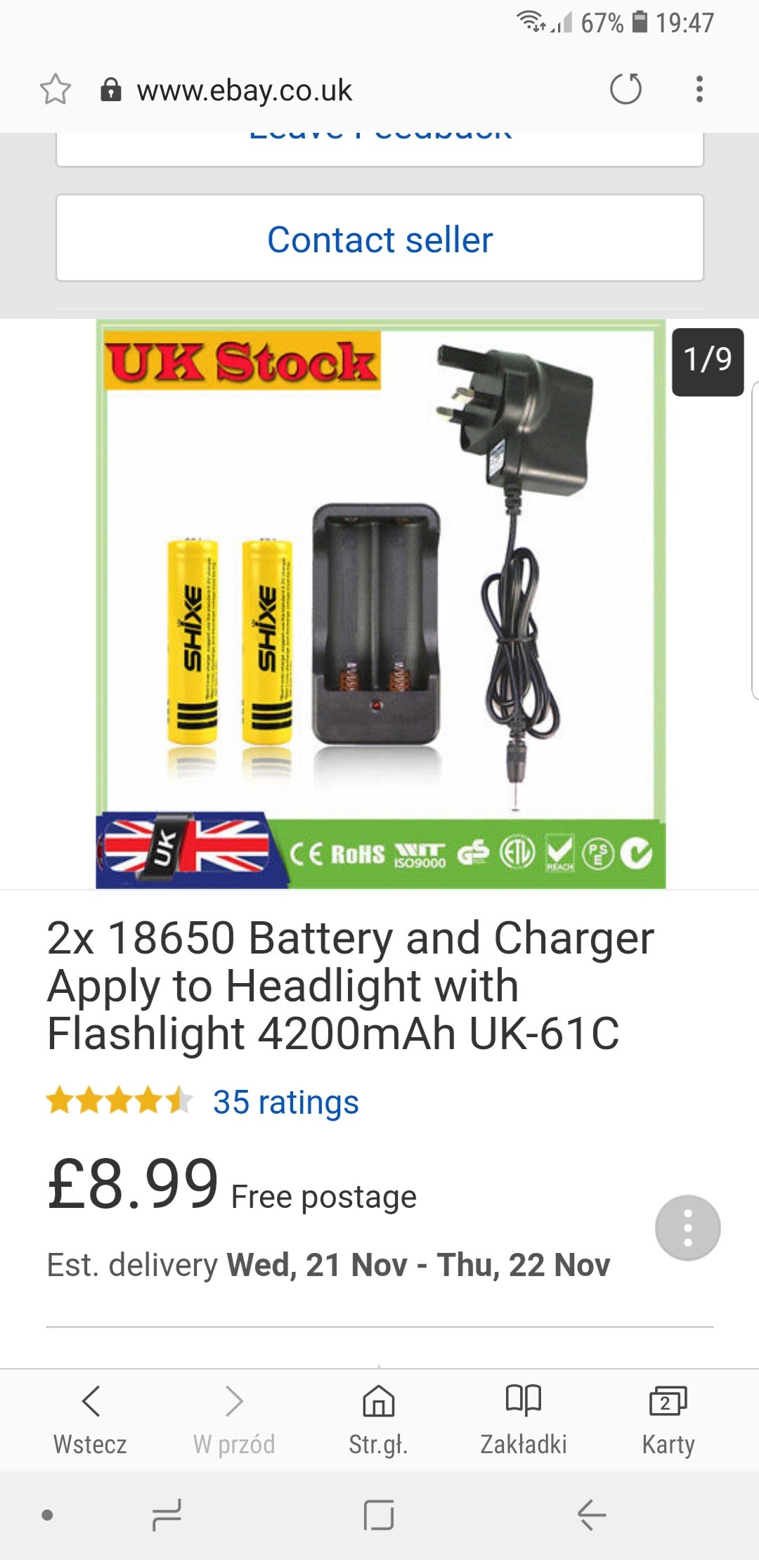

Pietern Napisano 18 Listopada 2018 Napisano 18 Listopada 2018 No, nie wiem... Chyba nie najlepiej kupiłeś i niezbyt tanio. Realnie aku 18650 może mieć 3400 mAh. Ciekawe ile mAh będzie miał ten, który kupiłeś?
Dziubek Napisano 18 Listopada 2018 Napisano 18 Listopada 2018 Moim zdaniem kolego wtopiłeś kasę w błoto. Co Cię skusiło aby kupić ten wynalazek ? Co do aku, to porażka, pisałem o takich cudach u siebie https://diodek.pl/cala-prawda-o-mega-pojemnych-akumulatorach-18650-fake-18650/

Arkowal Napisano 19 Listopada 2018 Autor Napisano 19 Listopada 2018 Panowie bez uszczypliwości proszę.Wybrałem to co wybrałem,sugerowałem się 4200mAh.Zobaczymy.Może to dla kogoś przepłacony produkt,dla mnie wydatek z rzędu paru groszy.Wyrobie sobie własne zdanie ;-) Dzięki raz jeszcze.
gwozdziu325 Napisano 19 Listopada 2018 Napisano 19 Listopada 2018 55 minut temu, Arkowal napisał: Panowie bez uszczypliwości proszę.Wybrałem to co wybrałem,sugerowałem się 4200mAh.Zobaczymy.Może to dla kogoś przepłacony produkt,dla mnie wydatek z rzędu paru groszy.Wyrobie sobie własne zdanie ;-) Dzięki raz jeszcze. Zadałeś pytanie , prosiłeś o pomoc jaki aku kupić, a kupiłeś taki jak ci odradzali.
Arni220 Napisano 20 Listopada 2018 Napisano 20 Listopada 2018 Kolega będzie teraz nam wciskał, że 1kg pierza potrafi ważyć 2kg Arkowal, nie ma fizycznej możliwości, by w aku 18650 znalazło się więcej prądu niż ~3400mAh, bo to by oznaczało, że do litrowej butelki chińczyk wlał 1,5L wody, rozumiesz? Kupiłeś za grosze, fakt, ale prawdopodobnie kupiłeś aku o pojemności 1,5 no może 2Ah, nic więcej. Reszta to prawdopodobnie piach lub pobożne życzenie.
