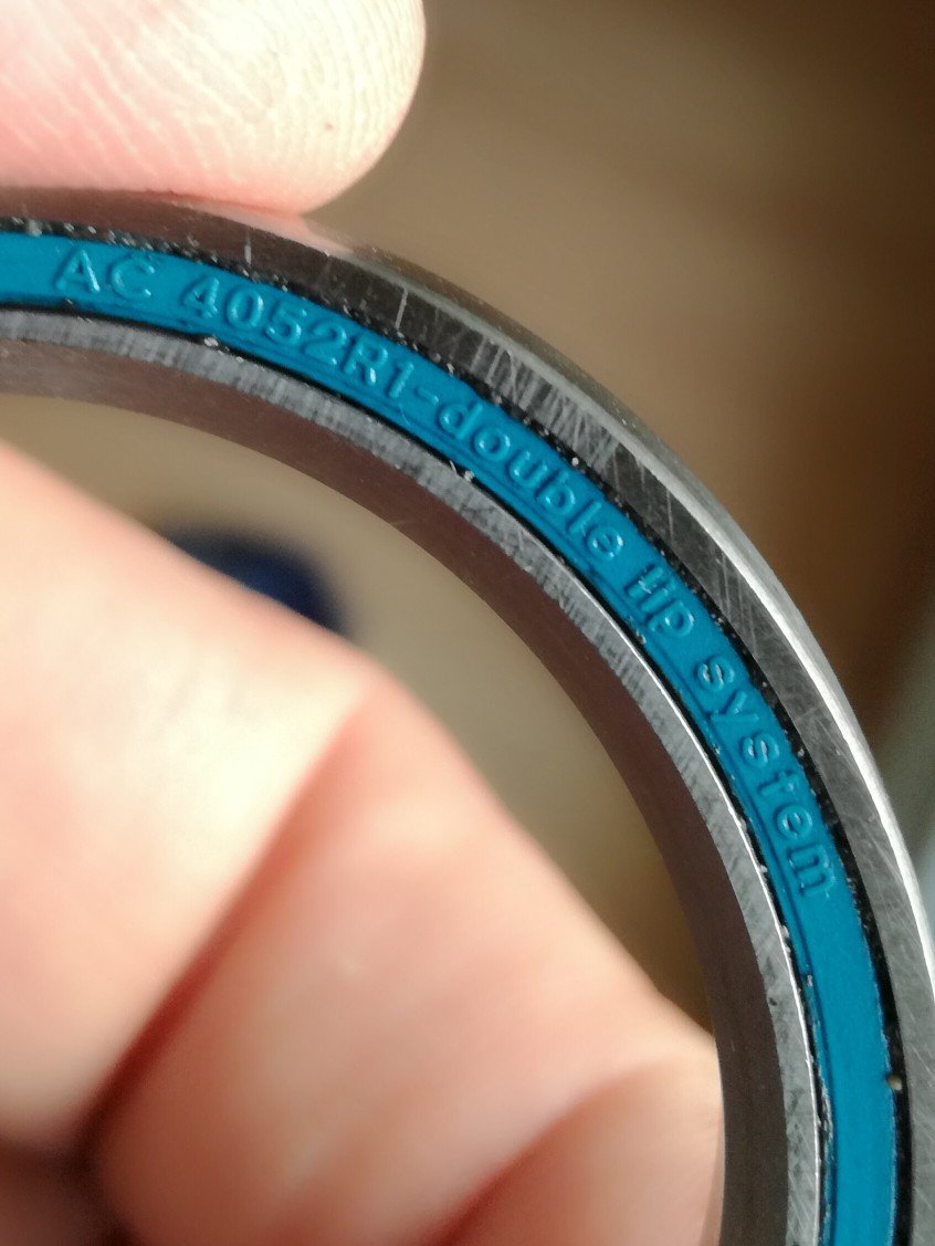

kemot1974 Napisano 17 Listopada 2018 Napisano 17 Listopada 2018 Cześć Wszystkim, prośba o pomoc , muszę wymienić dolne łożysko sterów w moim Focusie. Czytałem, że można kupić w sklepach z łożyskami znacznie taniej niż w sklepach rowerowych. Możecie mi doradzić jakieś dobre łożysko do 50-60 pln , rozmiar łożyska widoczny poniżej AC 4052R1.
Gość Napisano 17 Listopada 2018 Napisano 17 Listopada 2018 Nie kupisz takiego łożyska w sklepie, to są łożyska typowo rowerowe.
CarlJohson Napisano 17 Listopada 2018 Napisano 17 Listopada 2018 Mógłbyś się pomęczyć ze zdobyciem takiego łożyska lecz myślę że się nie opłaca ponieważ dobre stery kosztują od 70 w górę a wiec czy opłaca Ci się kombinować ze zdobyciem jednego dolnego łożyska. Podzielam też zdanie Pana Skom25, bo takie łożyska będzie można znaleźć ale będzie to trudne zadanie.
Pietern Napisano 17 Listopada 2018 Napisano 17 Listopada 2018 https://pl.aliexpress.com/item/Wysokiej-jako-ci-o-yska-Naprawy-Stali-3-ROZMIARY-Mountain-Road-Bike-Rower-Zestaw-S-uchawkowy/32921159271.html?spm=a2g17.search0104.8.41.24b27a171uDABv
kemot1974 Napisano 17 Listopada 2018 Autor Napisano 17 Listopada 2018 Dziękuję wszystkim za odpowiedzi, kupię nowe stery . Aliexpress fajna opcja cenowo, tylko okres oczekiwania za długi, łożysko muszę mieć w przyszłym tygodniu.
Dokumosa Napisano 17 Listopada 2018 Napisano 17 Listopada 2018 To jest jedno z popularniejszych łożysk do sterów. Rozmiar 52x40x7. Za 60zł kupisz b. przyzwoitego cane creeka do którego polecam od razu dolną uszczelnianą bieżnię widelca za 19zł.
kemot1974 Napisano 17 Listopada 2018 Autor Napisano 17 Listopada 2018 8 minut temu, Dokumosa napisał: To jest jedno z popularniejszych łożysk do sterów. Rozmiar 52x40x7. Za 60zł kupisz b. przyzwoitego cane creeka do którego polecam od razu dolną uszczelnianą bieżnię widelca za 19zł. @Dokumosa dzięki za info. A skąd masz pewność do trzeciego rozmiaru 7 mm ?. Widziałem łożyska 52x40x8. Podeslesz stronę z tymi łożyskami i bieżnią ? Dziękuję
Dokumosa Napisano 17 Listopada 2018 Napisano 17 Listopada 2018 https://www.cyklomania.pl/cane-creek-lozysko-sterowe-40-52mm-1szt,id4919.html https://www.cyklomania.pl/cane-creek-bieznia-40-41-30mm-1-1-8,id4926.html No bieżnia za 40 jednak... Co do trzeciego wymiaru to o ile pamiętam łożyska w sterach acros mają właśnie 7mm wysokości. Można założyć niższe z dedykowaną bieżnią widelca.
kemot1974 Napisano 18 Listopada 2018 Autor Napisano 18 Listopada 2018 Dziękuję za linki. Sprawdzę wysokość łożyska suwmiarką. Pozdrawiam

kemot1974 Napisano 18 Listopada 2018 Autor Napisano 18 Listopada 2018 2 godziny temu, skom25 napisał: A w ogóle to powinno paść jedno pytanie na początku; Co jest nie tak z aktualnym? Najkrócej mówiąc ,, zajechane,, ledwo się obraca, trzeszczy, słychać , że w środku jest dużo piasku.
Pietern Napisano 18 Listopada 2018 Napisano 18 Listopada 2018 Zdejmij plasticzek, wymyj, posmaruj, załóż plasticzek. Roboty niewiele. Może jeszcze posłuży.
Dokumosa Napisano 18 Listopada 2018 Napisano 18 Listopada 2018 4 godziny temu, kemot1974 napisał: Dziękuję za linki. Sprawdzę wysokość łożyska suwmiarką. Jak zmieniasz samo łożysko to ważne aby było takie samo jak masz. Jak razem z bieżnią to nie jest to już takie istotne.
Punkxtr Napisano 18 Listopada 2018 Napisano 18 Listopada 2018 Łożysko powinno mieć także odpowiednie kąty identyczne ze starym (jeśli zmieniamy same łożyska).
kemot1974 Napisano 18 Listopada 2018 Autor Napisano 18 Listopada 2018 @Pietern, czy najlepiej nasmarować łożysko po serwisie ? @Punkxtr, słusznie, zapomniałem o kątach, sprawdzę.
