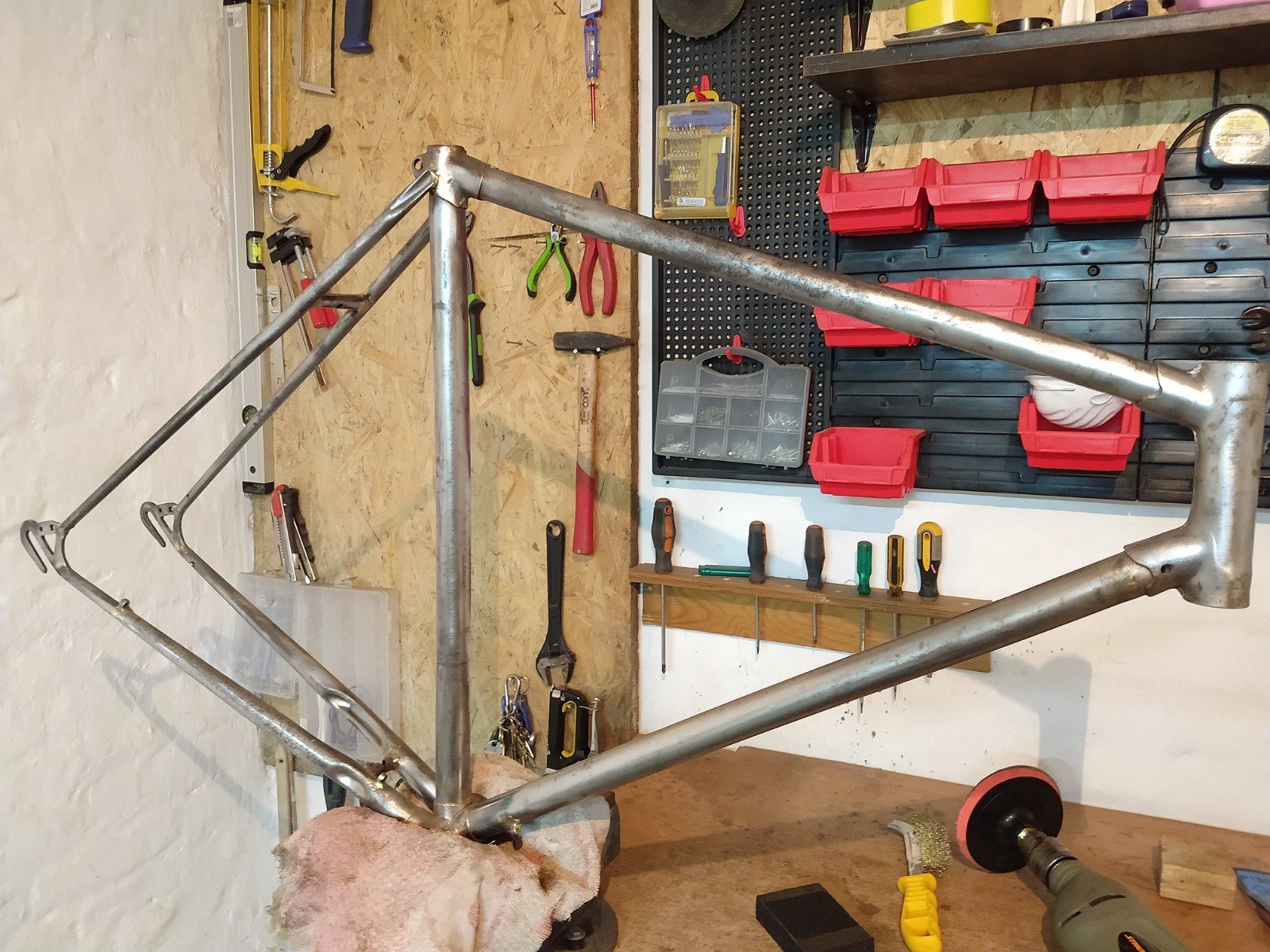

Awiator Napisano 15 Listopada 2018 Udostępnij Napisano 15 Listopada 2018 Witam niedawno od ojca z piwnicy wykopałem stary rower który chciał bym odrestaurować. https://zapodaj.net/9b4b15de68002.jpg.html Ojciec twierdzi ,że był to Romet Wagant ale nie jestem do tego przekonany czy pomożecie w identyfikacji modelu ? w kuble z częściami dostałem osprzęt który jest firmy Shimano i podejrzewam że nie są to fabryczne montowane części. Oto zdjęcie ramy https://zapodaj.net/f4e91646459a1.jpg.html a to pozostałych części https://zapodaj.net/9f4a7cd66ed6b.jpg.html https://zapodaj.net/f12a84a31ab9a.jpg.html https://zapodaj.net/c4f734ff6a0f2.jpg.html https://zapodaj.net/f0c6f9223d0f3.jpg.html https://zapodaj.net/88552d988bcf4.jpg.html https://zapodaj.net/8ab854c073771.jpg.html Cytuj Odnośnik do komentarza Udostępnij na innych stronach More sharing options...

dovectra Napisano 16 Listopada 2018 Udostępnij Napisano 16 Listopada 2018 Zważ ramę, zmierz rozstaw tylnych widelec i powiedz czy ma suport wkręcany? Wagant miał wbijany suport i był ciężki. ten to prawdopodobnie rekord/albatros/ ramy były takie same. Na główce masz rok wybity zrób foty. Cytuj Odnośnik do komentarza Udostępnij na innych stronach More sharing options...

Awiator Napisano 16 Listopada 2018 Autor Udostępnij Napisano 16 Listopada 2018 8 godzin temu, dovectra napisał: Zważ ramę, zmierz rozstaw tylnych widelec i powiedz czy ma suport wkręcany? Na główce masz rok wybity zrób foty. dovectra także: Rama waży 2,580 kg Rozstaw tylniego widelca 135 mm Gniazdo suportu posiada gwint Numer z główki 73151266 Dodam też ,że na spodniej części ramy znajduje się jedno gniazdo do pancerza linki oraz na tylnim prawy widelcu. Także jeśli się dobrze domyślam było to przygotowane pod tylnie przerzutki. Ponieważ gdyby była też przednia przerzutka to pod rama były by dwa gniazda prawda ? Cytuj Odnośnik do komentarza Udostępnij na innych stronach More sharing options...

dovectra Napisano 21 Listopada 2018 Udostępnij Napisano 21 Listopada 2018 W dniu 16.11.2018 o 19:16, Awiator napisał: Rama waży 2,580 kg Czyli tyle ile nowy Surly LHT w tym rozmiarze. W dniu 16.11.2018 o 19:16, Awiator napisał: Rozstaw tylniego widelca 135 mm - 135 mm ktoś rozgiął, oryginalnie było 130mm ale nie szkodzi te ramy maja dużą tolerancję. W dniu 16.11.2018 o 19:16, Awiator napisał: Dodam też ,że na spodniej części ramy znajduje się jedno gniazdo do pancerza linki oraz na tylnim prawy widelcu. Także jeśli się dobrze domyślam było to przygotowane pod tylnie przerzutki. Ponieważ gdyby była też przednia przerzutka to pod rama były by dwa gniazda prawda ? - tak , czyli to - Kormoran, lub albatros, rekord miał dwie przerzutki W dniu 16.11.2018 o 19:16, Awiator napisał: Numer z główki 73151266 Czyli rok 1973 dziura na mufie (pod kable) sugeruje Kormorana Cytuj Odnośnik do komentarza Udostępnij na innych stronach More sharing options...
