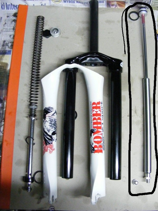

Witam. Otóż kupiłem amortyzator marzocchi bomber z1 sport 160mm bodajże 2008 rok. I zakupiłem go z regulatorem z sr suntour i poszukuje oryginalnego regulatora. Gdzie można takiego kupić? Na zdjęciu ukazany jest regulator którego poszukuję! Pozdrawiam.
Regulator? Przecież to cały tłumik. Nawet jak znajdziesz to będzie kosztował majątek.
  • Mod Team
36 minut temu, g286 napisał:
A to nie było tak że bombery miały tłumiki od SR. Tak coś mi się pamięta.
Dokładnie tak było. Po tym jak MZ przeniósł produkcję na Tajwan bodajże w 2008 jakość ich amorków mocno spadła i pakowali tłumiki od Suntoura do niektórych modeli. Dlatego jak kupować starsze MZ to do rocznika 2007.
  • Mod Team
Jeśli chodzi o rocznik to zerknij na lewą goleń - w okolicy mocowania hamulca masz wybite dwie cyfry i po tym poznasz który to jest rocznik. Przy czym gdy masz np 07 to znaczy że to jest widelec wyprodukowany w 2007 roku ale najczęściej jest to model na 2008 - ot taki kamuflarz ;)
Co do tłumika to faktycznie masz model produkowany już na Tajwanie gdzie były montowane już kartridże od Suntoura.  W historii marzo to były prawie cztery lata hańby, zanim tajwańce sprzedali markę fiermie Tenneco. Tyle historii.  Masz słaby tłumik i niestety musisz nauczyć się z tym żyć... :D
