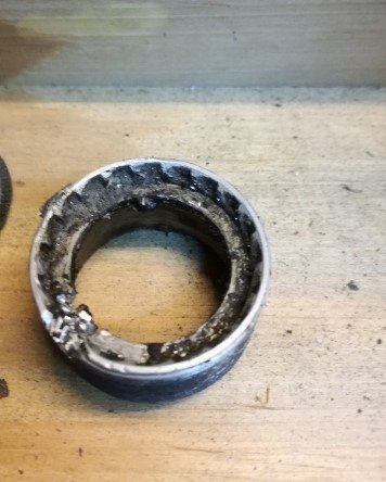

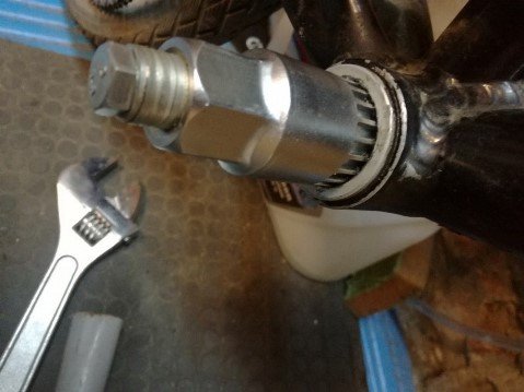

endrzer Napisano 9 Listopada 2018 Napisano 9 Listopada 2018 Hej, może komuś się przyda, bo ja się namęczyłem sporo, a w serwisie rowerowym też go nie mogli ruszyć i powiedzieli, że trzeba wycinać miski (robocizna w cenie ok. 150 pln). Mi udało się za 2,35pln patent wymyśleć Ale zacznę od początku... Suport na kwadrat, zapieczony, nie ruszany od 20-25kkm i gdzieś 8-10lat. Przy pierwszych próbach, klucz wyrobił wypustki w aluminiowych miskach, w serwisie zdarli do końca Chciałem wybić oś jak polecili i przeciąć miski i przecinakiem potraktować, ale za miękkie i przecinak nic nie wniósł. Zakupiłem więc w metalowym wzmacnianą śrubę M8 z drobnym gwintem i kilka podkładek (koszt 2,35pln). Włożyłem klucz w miskę z prawej strony ( od strony napędu, bo tu wypustki wyglądały trochę lepiej - nie zdążyłem potraktować przecinakiem), na śrubę 7, czy 8 podkładek i wkręciłem ją w ośkę, tak aby stabilnie trzymał klucz. Na klucz nastawny 60cm rurkę jako przedłużenie dźwigni: Chwilę mocowania się z suportem i puściło Suport był tak zapieczony w miskach, że przy okazji wykręciła się miska z lewej strony... i po kłopocie PS. Trzeba tylko pamiętać, aby stopniowo wykręcać śrubę M8 z ośki, bowiem miska musi mieć miejsce na wykręcanie się z mufy suportowej. PS2. Przed operacją psiknąłem w gwinty misek jakiś smarem penetrującym - słyszałem też o zalewaniu mufy odrdzewiaczem przez otwór podsiodłowy ale tego się nie odważyłem przepraktykować Może komuś się przyda metoda, bo ja długo namęczyłem się aby odkręcić to cholerstwo.
MikeSkywalker Napisano 9 Listopada 2018 Napisano 9 Listopada 2018 Ameryki nie odkryłeś, bo w wielu serwisach używa się śruby właśnie po to żeby nie uszkodzić misek Więc na jakiś kiepski trafiłeś. Dobrze sprawdza się też oś piasty z konusem, wygodniej się wkręca i bez kluczy.

Imar Napisano 9 Listopada 2018 Napisano 9 Listopada 2018 4 godziny temu, MikeSkywalker napisał: Więc na jakiś kiepski trafiłeś. Nie zgodzę się z Tobą. Czasem lepiej odpuścić taką robotę. Ostatnio miałem przypadek że rura nie dała rady, palnik nie dał rady, młotek nie dał rady. I... Imadło nie dało rady. Dobre solidne imadło pękło. Kilka stówek w plecy. Co do blokady to używam. https://allegro.pl/przyrzad-super-b-do-podtrzymywania-klucza-suportu-i7509304792.html
Roballinho Napisano 9 Listopada 2018 Napisano 9 Listopada 2018 Godzinę temu, Imar napisał: Imadło nie dało rady. Dobre solidne imadło pękło A już myślałem, że tylko ja taki zdolny jestem. Takie kwiatki najlepiej złapać na przednią ośkę z podkłądką/konusem, lub jak Imar – narzędzie od superb, a następnie odkręcać kluczem udarowym. No ale kto w domu ma taki klucz...
MikeSkywalker Napisano 9 Listopada 2018 Napisano 9 Listopada 2018 1 godzinę temu, Imar napisał: Nie zgodzę się z Tobą. Z tego co zrozumiałem to w serwisie zniszczyli miski do końca, więc odkręcali je bez przykręcenia klucza. No i gdyby oni pokazali takie rozwiązanie to autor by się nie chwalił swoim patentem. A to trochę trąca amatorką bo jak się przyrządu Super-B nie ma (nawet nie widziałem że takowy istnieje) osi i konusów nie brakuje.

Piter233 Napisano 10 Listopada 2018 Napisano 10 Listopada 2018 To jak już jesteśmy w tym temacie to unior ma bardzo fajny klucz do suportu razem z zintegrowaną śrubą do wkręcania w oś, jakby ktoś potrzebował można poszukać.
MikeSkywalker Napisano 10 Listopada 2018 Napisano 10 Listopada 2018 15 godzin temu, remover napisał: A co, oś piasty, taki zwykly qr, to m8x1? Powiem Ci szczerze że nie wiem od jakiej piasty mam oś która pasuje do suportu. Gwint śruby trzymającej korbę to M8x1,25 więc któryś producent takie stosuje.
krzysiobal Napisano 12 Listopada 2018 Napisano 12 Listopada 2018 Szkoda tylko, że nie dodałeś, że to jest śruba drobnozwojowa, nie do dostania w zwykłym sklepie (u mnie w 3 sklepach nie mieli, nawet w motoryzacyjnym). Dodaj do tego, że musi być ona odpowiednio długa (chyba z 5-10cm minimum), czyli klasyczna śruba trzymająca korbę nie wchodzi w grę.
Roballinho Napisano 12 Listopada 2018 Napisano 12 Listopada 2018 4 godziny temu, krzysiobal napisał: Dodaj do tego, że musi być ona odpowiednio długa (chyba z 5-10cm minimum), czyli klasyczna śruba trzymająca korbę nie wchodzi w grę. To akturat jest oczywiste, że musi być dłuższa od klucza do suportu, żeby mogła ten klucz przytrzymać. 4 godziny temu, krzysiobal napisał: Szkoda tylko, że nie dodałeś, że to jest śruba drobnozwojowa Masz rację, tam jest gwint M8x1. Takie śruby są raczej nie do kupienia w sklepach stacjonarnych, dlatego sam napisałem wcześniej, że najlepiej się sprawdzi przednia oś piasty. Używana w serwisie, to koszt 2-3 zł.
endrzer Napisano 20 Listopada 2018 Autor Napisano 20 Listopada 2018 W dniu 12.11.2018 o 02:17, krzysiobal napisał: Szkoda tylko, że nie dodałeś, że to jest śruba drobnozwojowa, nie do dostania w zwykłym sklepie (u mnie w 3 sklepach nie mieli, nawet w motoryzacyjnym). Napisałem W dniu 9.11.2018 o 14:45, endrzer napisał: Zakupiłem więc w metalowym wzmacnianą śrubę M8 z drobnym gwintem i kilka podkładek (koszt 2,35pln). Zwykła kosztowała 20gr, a ta drobnozwojowa 2,10pln
