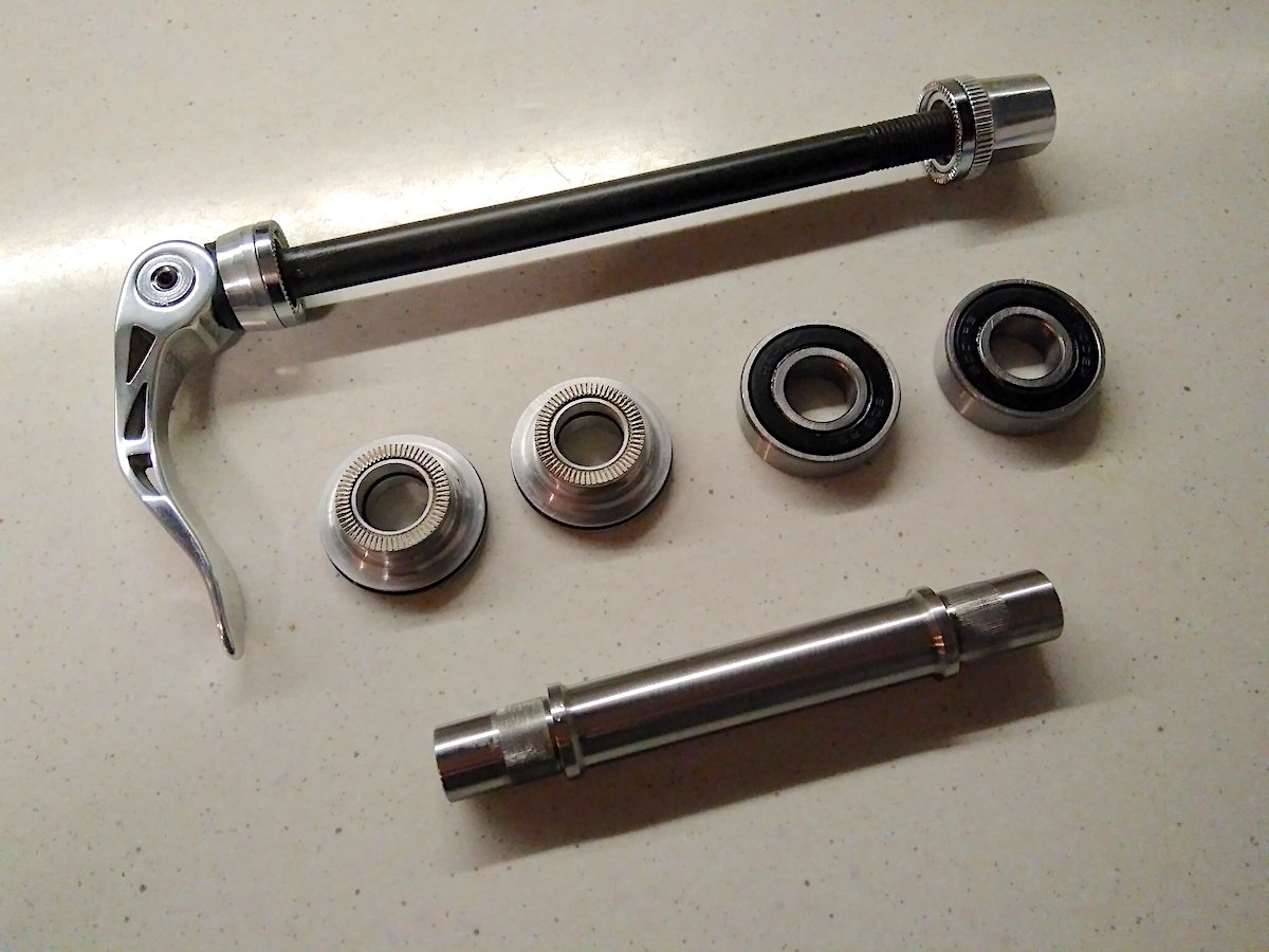

Roballinho Napisano 20 Stycznia 2019 Autor Napisano 20 Stycznia 2019 Powracam z tematem, może kogoś zainteresuje. Mam już gotowy zestaw do konwersji z QR9 na thru bolt 9. Oryginalna oś się nie nadaje do przeróbki, więc trzeba było wytoczyć nową (dzięki Konrad, jeżeli to czytasz). Dodatkowo w kapslach od QR9 trzeba powiększyć średnicę wewnętrzną i wyfrezować szczelinę, w którą wejdzie o-ring uszczelniający 9 mm oś z szybkozamykaczem. Potrzebne będą jeszcze 2 o-ringi, łożyska mają te same wymiary. I to właściwie wszystko. Z kapsli i zacisku usunąłem jeszcze anodę, żeby uzyskać efekt bling-bling. Ale zanim ostatecznie złożę to do kupy, mam pytanie. Czy po wybiciu łożyska z piasty, ono się nadaje do powtórnego montażu? Czy takie uderzenie młotkiem w oś, niszczy łożysko? Mam na wszelki wypadek dwa nowe 6001RS i nie wiem, czy je zamontować, czy wykorzystać te stare, które mają niewielki przebieg.
grande1970 Napisano 8 Stycznia 2020 Napisano 8 Stycznia 2020 Cześć, jest ktoś w stanie dorobić taką oś?
