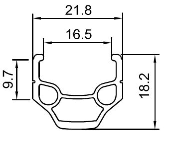

SoloTM Napisano 6 Listopada 2018 Napisano 6 Listopada 2018 Wysokością pasuje i kolor też czarny się znajdzie - ale mogłaby być szersza dla 100 kg : Ace 18 oryginał był taki : ( i też coś szerszego by się przydało - minimum 24,5 mm na zewnątrz )
SoloTM Napisano 6 Listopada 2018 Napisano 6 Listopada 2018 http://www.rb-rowerek.pl/obrecz-rigida-sputnik-32otwory.html srebrna taniej ( promocja ) : w środku wymiary http://e-bmx.pl/opis/9390769/obrecz-26-ryde-sputnik.html + piasta: https://allegro.pl/nowa-tylna-shimano-deore-xt-fh-m752-32-otw-retro-i7580513721.html + nowe szprychy z nyplem ( na siłę jeśli stare są dobre to mogłyby zostać, ale lepiej dać nowe o 1 mm krótsze niż te które masz - rozmiar strzelam, 258 ( są inne ) https://allegro.pl/szprychy-nierdzewne-cnspoke-nyple-258-mm-czarne-i7148721670.html I masz dobre koło. Dla posiadaczy wszelakich piast na łożyskach maszynowych dodam, że ta piasta jest bardzo dobra, nie psuje się i wystarczy bez zaglądania na naście tysięcy km lub nawet kilkadziesiąt tysięcy km. ( jest lepsza od nowszych xt )
