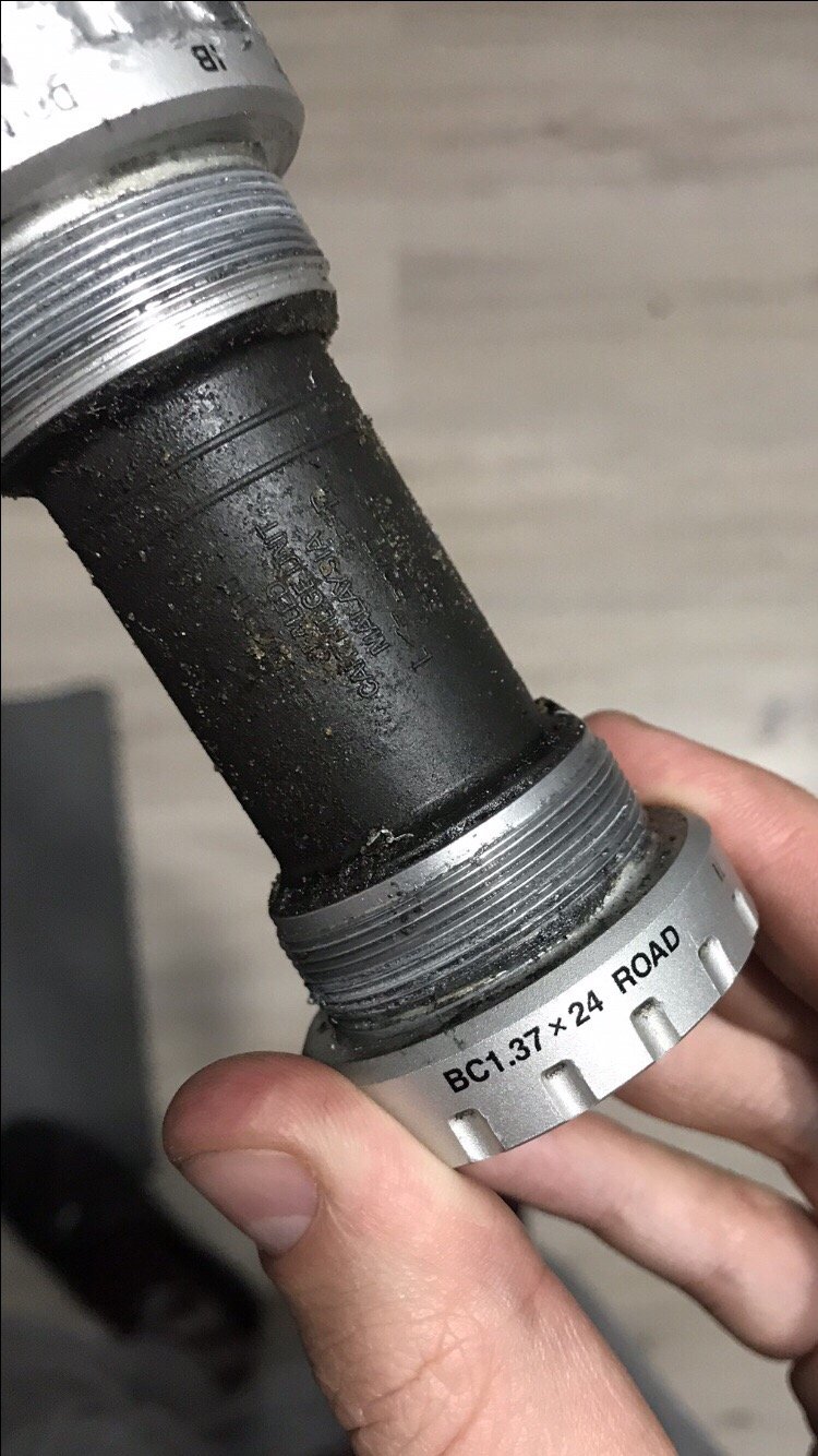

Bruno824 Napisano 5 Listopada 2018 Napisano 5 Listopada 2018 Witam. Posiadam korbe 3 rzędowa tiagre 4603. Jestem zmuszony kupić nowy suport. Poniżej wrzucam zdjęcie starego suportu. Problem mam z wybraniem nowego, ponieważ na poprzednim nie widzę żadnego oznaczenia modelu i nie wiem który wybrać. Doradzicie, który suport będzie pasował do mojej korby? Zależy mi tez aby był porządny.
MikeSkywalker Napisano 5 Listopada 2018 Napisano 5 Listopada 2018 BB4600, BB-RS500 - gwint prawdopodobnie BSA (jaką masz ramę?), suporty Shimano są przyzwoite a przy tym niedrogie.
MikeSkywalker Napisano 5 Listopada 2018 Napisano 5 Listopada 2018 Na suporcie jest przecież podane, jakoś przeoczyłem. Czyli jak wspomniałem - BB4600, BB-RS500 BSA, taki potrzebujesz.
