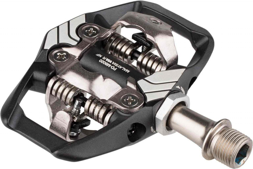

pp516 Napisano 4 Listopada 2018 Napisano 4 Listopada 2018 Mam ten licznik.Jak to nie masz wycięcia w osi pedała ? Ten plastikowy uchwyt (dwa różne rozmiary, chyba 4 i 5 do wyboru) wciska się w gniazdo pod klucz imbusowy które jest w osi pedału od wewnętrznej strony. Jakie masz pedały ? Nie ma w nich tego gniazda pod imbus ? Ja ma SPD MP 520 i jakieś platformy i w obydwu są gniazda. Widać to wyraźnie na poniższym zdjęciu (jeszcze inne pedały SPD), plastikową podkładkę z magnesem w środku wciskasz (po zamontowaniu pedała ) w to gniazdo pod imbus widoczne po prawej stronie zdjęcia na dole. Chyba że masz jakieś tanie bez gniazda, to chyba sensowne będzie kupno lepszych z gniazdem, np MP 520. Klejenie czy inne pomysły, to raczej odpadają, szkoda by było zgubić ten mages, kilka złotych kosztuje nowy (około 20 zł).

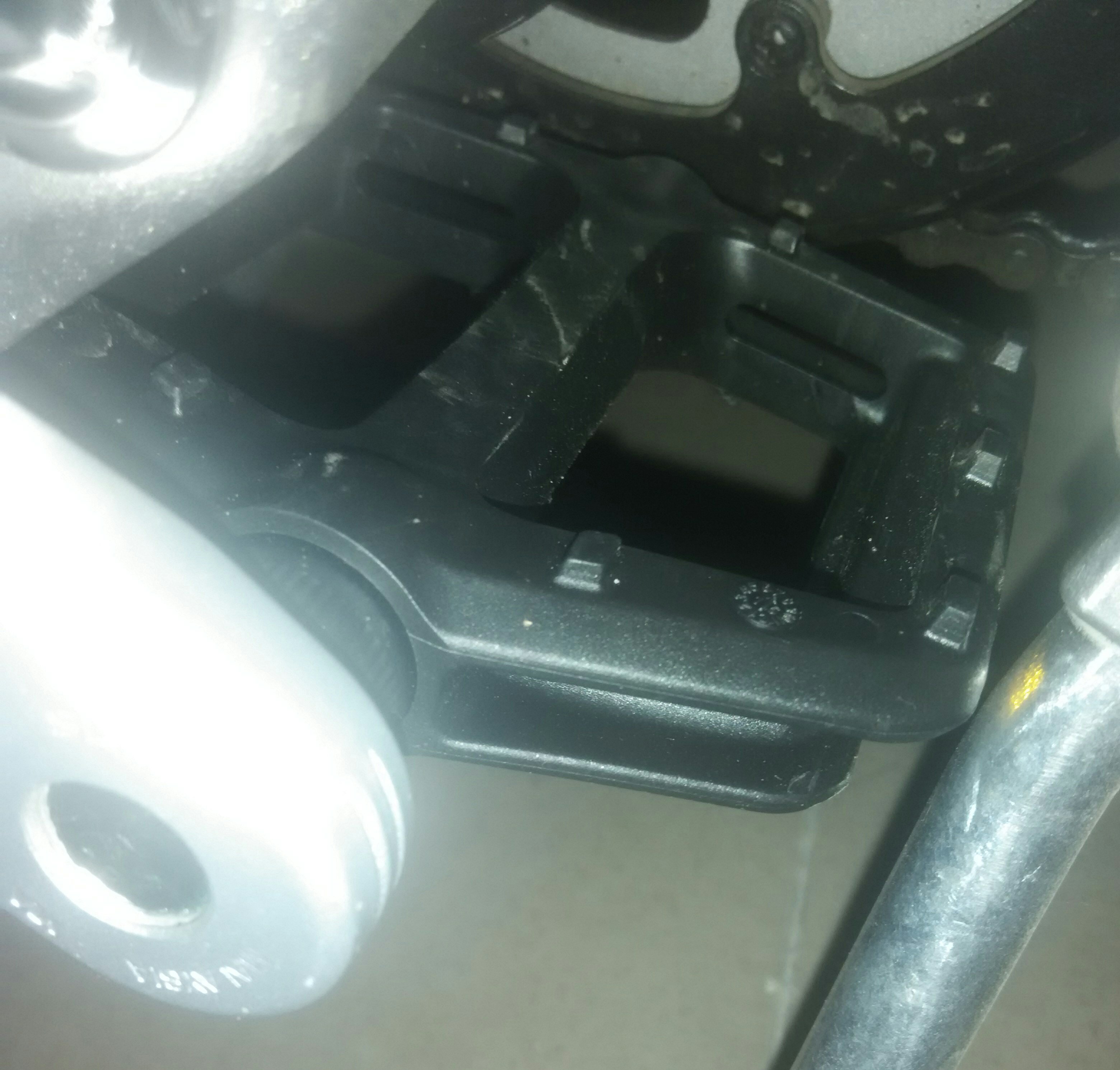

remover Napisano 4 Listopada 2018 Autor Napisano 4 Listopada 2018 No coś, nie mam Pedaly odkrecają się kluczem 15, nie imbusem. To są stokowe platformy od Marin Muirwoods. Pewnie tanie, ale na razie nie mam nic przeciwko nim i nie chce mi się kupować nowe, bo i tak polowa roweru do apgrejdu poszla plus bajery. . Hmmm, napiszę jeszcze do Sigmy czy ten od 16.12 będzie działał.
