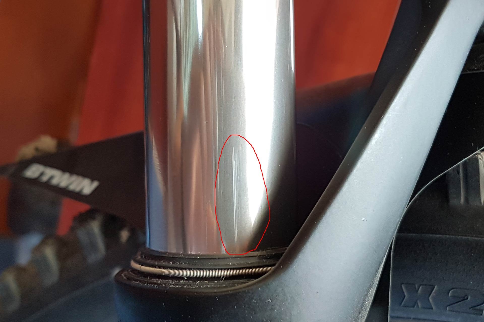

host2121 Napisano 2 Listopada 2018 Udostępnij Napisano 2 Listopada 2018 Witam Chciałbym się przywitać. Jestem tutaj nowy. Dzień dobry Kupiłem rower Cube Acid 29 model 2017. Nie zauważyłem przy kupnie rysy na goleniu amortyzatora. Proszę zerknijcie do zdjęć. Czy ma się zacząć martwić ??? Rysa wyczuwalna pod paznokciem... Czy jest możliwość wymiany goleni lub regeneracji ??? Za podpowiedź będę wdzięczny, jestem nowy i się uczę... Cytuj Odnośnik do komentarza Udostępnij na innych stronach More sharing options...
pawel2208 Napisano 2 Listopada 2018 Udostępnij Napisano 2 Listopada 2018 Dziwna ta rysa. Golenie są wysunięte maksymalnie? Jeżeli tak to chyba coś pod uszczelką siedzi, albo na uszczelce coś się wcześniej zatrzymało i zrobiło rysę przy ugięciu. Cytuj Odnośnik do komentarza Udostępnij na innych stronach More sharing options...

Dokumosa Napisano 3 Listopada 2018 Udostępnij Napisano 3 Listopada 2018 Tu nie ma co oglądać. Można zajrzeć do środka i sprawdzić czy ew. nie ma pod uszczelką czegoś twardego, przy okazji wymienić olej i jeździć dopóki się nie rozpadnie. Może będzie ciut więcej syfu zasysał do środka i trzeba będzie to częściej czyścić i wymieniać olej. Nowe golenie górne do recona silver to 500+. Cytuj Odnośnik do komentarza Udostępnij na innych stronach More sharing options...

michalj2 Napisano 3 Listopada 2018 Udostępnij Napisano 3 Listopada 2018 (edytowane) Najprawdopodoniej dostalo ci sie cos na uszczlke, weszlo pod nia i porysowalo. Nie mozesz odchylic wargi uszczelki w tym miejscu? Tylko zadnym metalowym ostrym narzedziem, ja mam plastikowa szpatulke do mieszania drinkow ale mozna tez paznokciem. Na moim silwerze czesto powstaja jakies drobne slady ale pozniej znikaja. Mam wrazenie ze ta powloka tak ma. Edytowane 3 Listopada 2018 przez michalj2 Cytuj Odnośnik do komentarza Udostępnij na innych stronach More sharing options...
Dokumosa Napisano 3 Listopada 2018 Udostępnij Napisano 3 Listopada 2018 Po co odchylać jak i tak trzeba zrobić serwis. Najpierw lepiej się dogadać i spróbować ten rower zwrócić ew. żądać upustu. Używak w niezłym stanie byłby do ogarnięcia za 6-7 stówek. Cytuj Odnośnik do komentarza Udostępnij na innych stronach More sharing options...

Dokumosa Napisano 3 Listopada 2018 Udostępnij Napisano 3 Listopada 2018 Jeśli to goleń stalowa to można spróbować tą rysę zapolerować po rozłożeniu amora (drobny papier ścierny a potem pastą polerską). Cytuj Odnośnik do komentarza Udostępnij na innych stronach More sharing options...

cyganos Napisano 6 Czerwca 2019 Udostępnij Napisano 6 Czerwca 2019 (edytowane) Podepnę się pod temat żeby nie powielać niepotrzebnie. W moim rowerku mam rockshoxa recon rl ze stalowymi goleniami, rowerek ma przejechane jakieś 150 km, bez jakiegoś katowania itp. więc właściwie nówka sztuka. Wczoraj na obu lagach zobaczyłem rysy, pionowe, są dosyć delikatne i nie czuć ich pod palcami ale ewidentnie są na powierzchni anody. Producent leci sobie po prostu w kulki wypuszczając taki wideł bez smarowania i pisząc w instrukcji o pierwszym serwisie po 50h. Ja sobie dziś go prze-serwisuję ale co ma zrobić osoba która nie ma o tym pojęcia? Kolejna 100 do nowego roweru żeby móc pojeździć? Zastanawiam się czy nie posłać jakiegoś listu do producenta roweru (bo do srama to nie ma sensu) z zapytaniem czy jest to normalne w nowym rowerze i czy ktoś mi zwróci ewentualne koszty serwisu o czasie nie wspominając. Jest to mój ostatni widelec od srama. Edytowane 6 Czerwca 2019 przez cyganos Cytuj Odnośnik do komentarza Udostępnij na innych stronach More sharing options...
Dokumosa Napisano 6 Czerwca 2019 Udostępnij Napisano 6 Czerwca 2019 Jesli to recon silver to żadnej anody tu nie ma, jedynie warstwą chromu ozdobnego. Zrobić serwis i jeździć. Wlazło coś pewnie pod kurzówkę i porobiło. Stosujesz coś do smarowania na zewnątrz? Cytuj Odnośnik do komentarza Udostępnij na innych stronach More sharing options...
