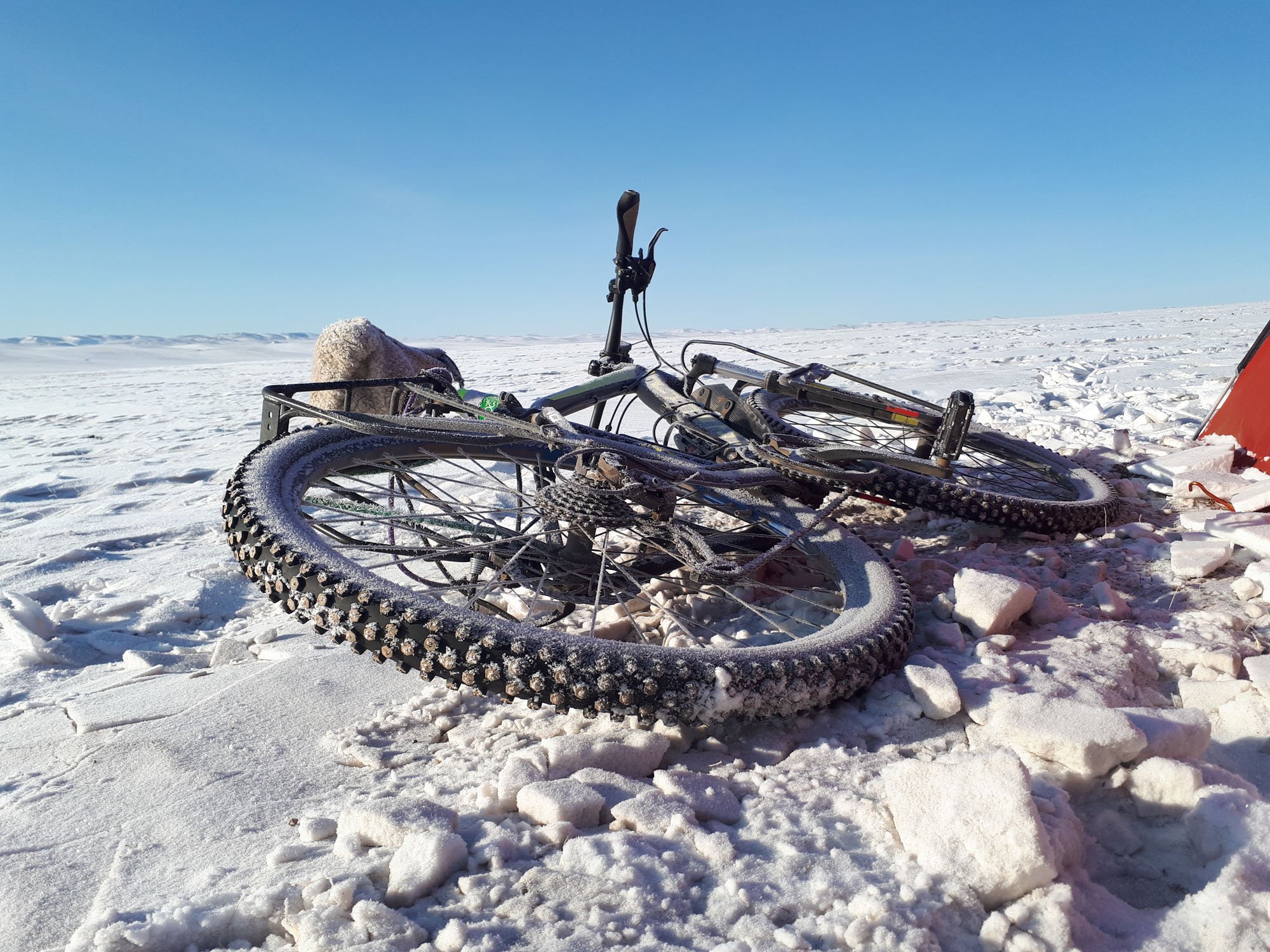

Artur202 Napisano 1 Listopada 2018 Napisano 1 Listopada 2018 Nietypowa sprawa jeżdżę trekingowo w zimie. Dotychczas jeździłem: - Kellys Phanatic 10 / jesień koło podbiegunowe / zima -wiosna za kołem podbiegunowym Rovaniemi - Nordkapp - Narwik. - dostałem do testów Krossa Level 1 (stepy Mongolii styczeń) niestety rower był użyczony. Problemem dla mnie jest to, że do Phanatica nie wepchnę Schwalbe Ice Pro (za szerokie). Teraz jestem przed wyprawą zimową dookoła Islandii / styczeń. Wybór opon padł na te testowane w Mongolii (Schwalbe Ice Pro). Zastanawiam się nad rowerem MTB, w wersji rama 19 / koła 27,5. Kellys Spider 70 czy Kross Level 4.0??? a może coś innego budżet 1800/2100 Pytania: 1.Czy hamulce hydrauliczne nie będą przymarzać zimą (problem sprzętowy w zimie na pustkowiu to duży problem / zakres do -50) ? 2.Czy macie inne propozycje na sprzęt na takie wypady? (budżet już pęka w szwach, szpej zimowy do przetrwania jest bardzo drogi) 3.Czy do wersji sprzedawanej z kołami 27,5 wepchnę potem 29?
MikeSkywalker Napisano 1 Listopada 2018 Napisano 1 Listopada 2018 1 godzinę temu, Artur202 napisał: 2.Czy macie inne propozycje na sprzęt na takie wypady? (budżet już pęka w szwach, szpej zimowy do przetrwania jest bardzo drogi) Ja rozumiem że pęka, ale jakoś nie chce mi się wierzyć że jest tak niewielki że na rower planujesz tylko 2 tysiące złotych. To mało. Co mogę polecić - rower ze sporym zapasem na opony i sztywnym widelcem, na przykład Kona Unit. Masz sprzęt na lata, wciśniesz do niego i koła 27,5+ i 29, przy zakupie wersji zwykłej trzeba rozbudować ją o hak przerzutki, przerzutkę, kasetę i zębatkę narrow wide. Ewentualnie kupić Unita X ale to model tegoroczny więc odpada opcja szukania na rynku wtórnym. I masz rower do turystyki na lata. Owszem, droższy niż zakładane 2 tysiące ale do przełknięcia. Ja kupiłem Unita za 3000zł. Dołożenie przerzutek też nie jest jakimś porażającym kosztem, myślę że gdybyś znalazł ten model w promocji jest szansa zamknąć się w ok. 3500zł.
piciu256 Napisano 1 Listopada 2018 Napisano 1 Listopada 2018 Jak wyżej- na dobry sprzęt 2k trochę mało, chyba że byś się ograniczył do 26" używanych, ale wtedy może być nadal problem z szerokością opony. Myślę że 2500 to minimum jakie musiałbyś wydać aby sprzęt był odpowiedni. I tu nadal mówię o używkach
Artur202 Napisano 1 Listopada 2018 Autor Napisano 1 Listopada 2018 Chłopaki dotychczas przejechałem szmat na wyprawach na rowerach za 1800 zł (Kellys Phanatic :10-Litwa,Łotwa, Estonia, Finlandia, Norwegia -jesień,zima,wiosna) i użyczony Kross Level 1 (Ałtaj i Mongolskie stepy w styczniu). Jakbym mógł dalej jechałbym Kellysem ale cienka opona1,6 przytrzyma mnie (będzie dużo kiblowania w śniegu ze względu na wichury panujące w zimie a trasę trzeba robić, mam 30 dni na objechanie Islandii). Na dobrą sprawę jakbym miał pod ręką jechałbym Krossem Level 1. Ten zakup który planuję dla mnie i tak jest już z zapasem. Jak na foto da się, nie jestem zwolennikiem ładowania kasy w sprzęt z nadmiarem. Znam takich którzy do tej pory zbierają na sprzęt i na tym poprzestają. Dla mnie szkoda czasu Bardziej chodzi o to czy hamulce które tam są nie zamarzają Wam / jak tak to wywalę i dam mechaniczne. Czy ktoś Krossa 4 lub Kellysa Spidera 70 i jakie były problemy.

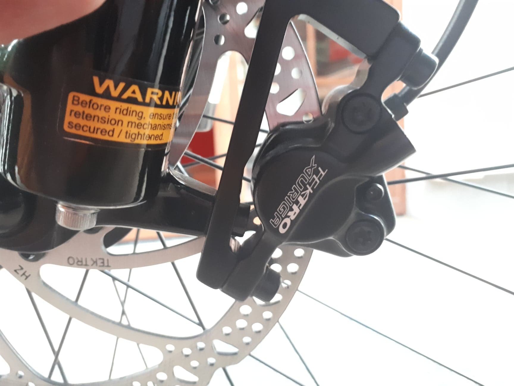

Piter233 Napisano 1 Listopada 2018 Napisano 1 Listopada 2018 Na takie trasy branie najtańszych hydraulików shimano to proszenie się o kłopoty. Wsadź sobie trp spyke albo odpowiednik force, będziesz miał dwutłokowego mechanika który będzie całkiem w porządku.

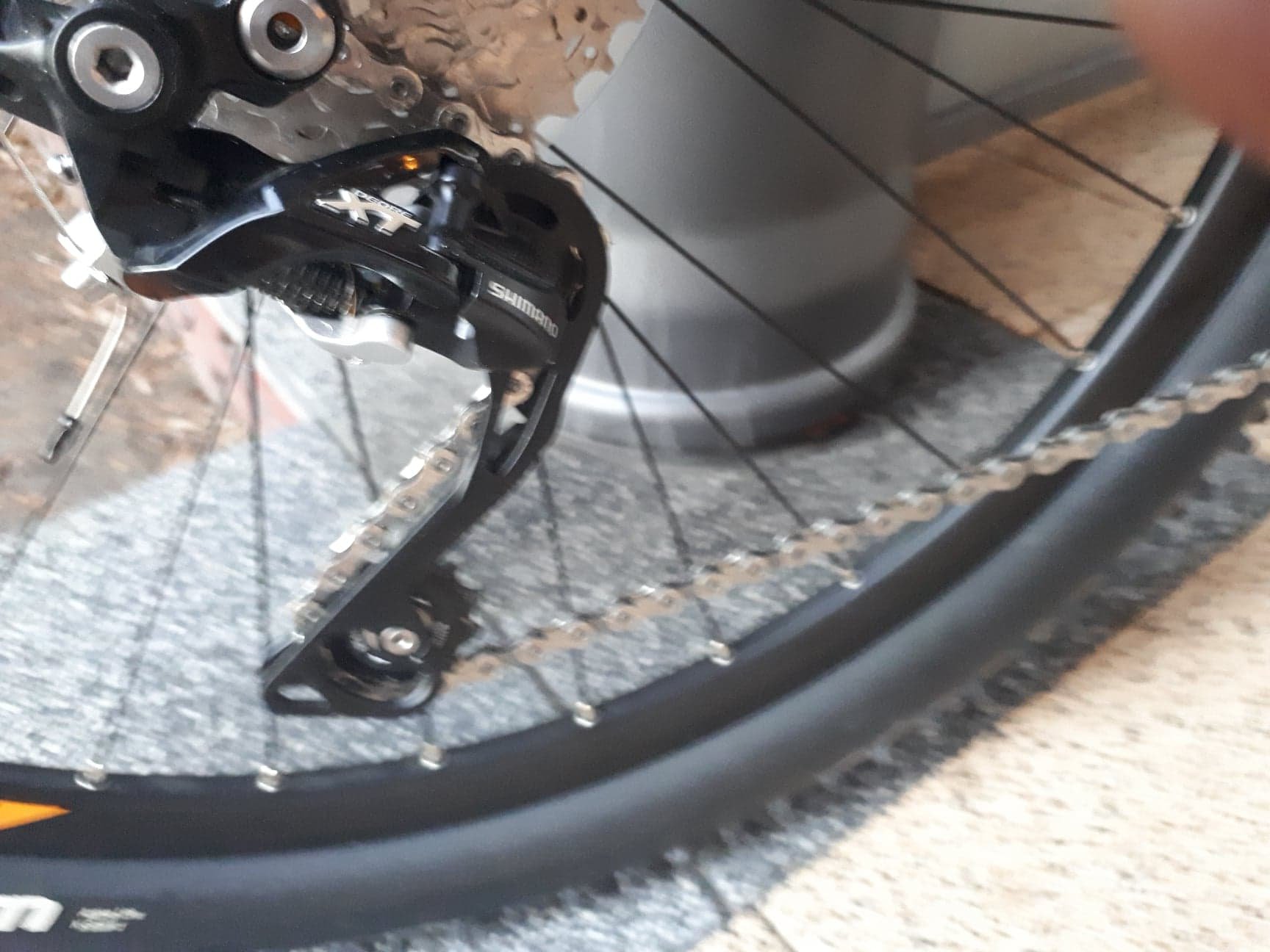

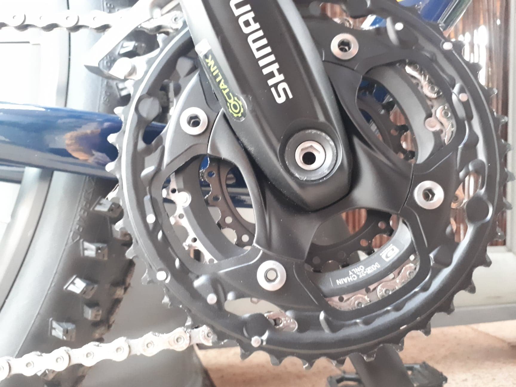

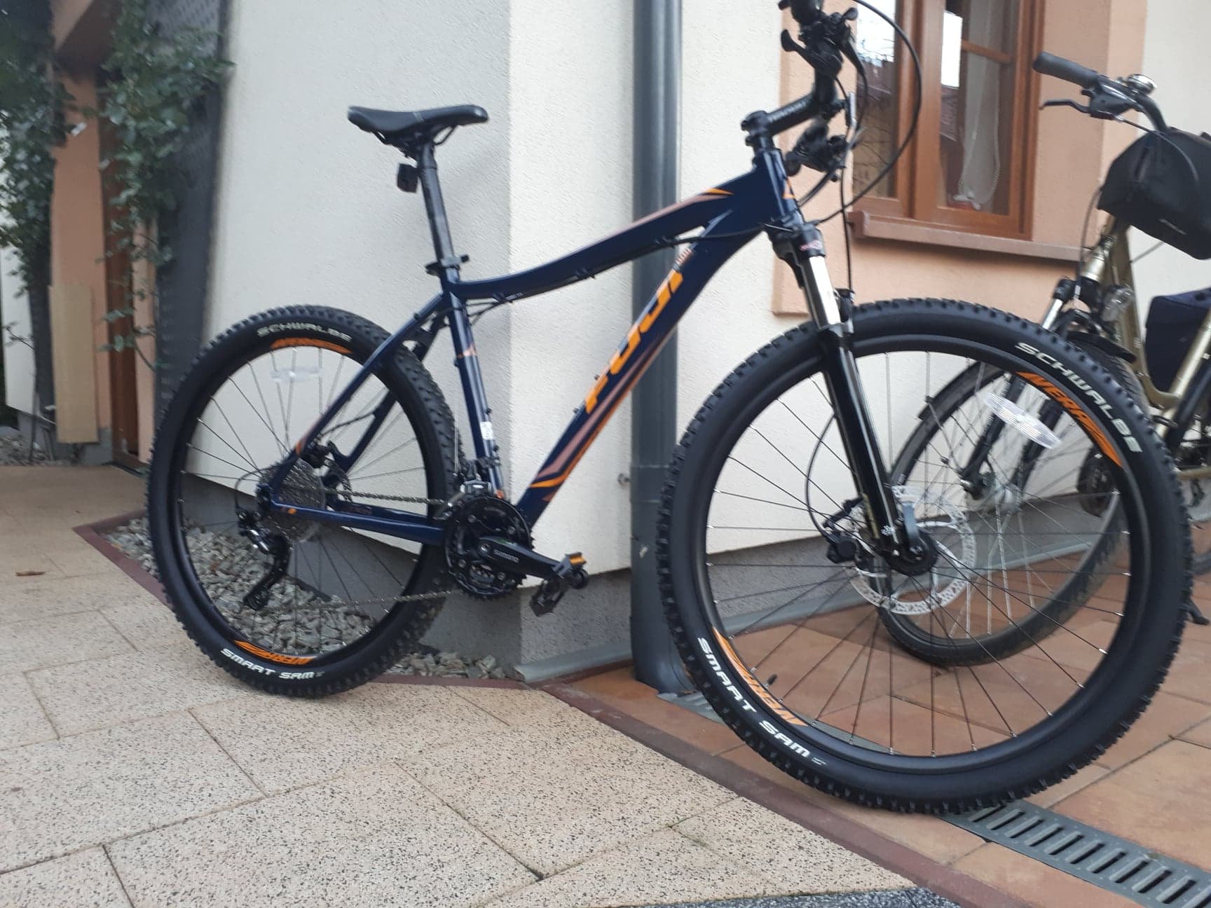

Artur202 Napisano 3 Listopada 2018 Autor Napisano 3 Listopada 2018 rower zakupiony https://rower.com.pl/fuji-addy-27-5-1-1-543638 wiem/ wiem, że prze/krok i te sprawy ale za 2600 przy tym konfigu nie ma co wydziwiać dziękuję wszystkim za rady / porady

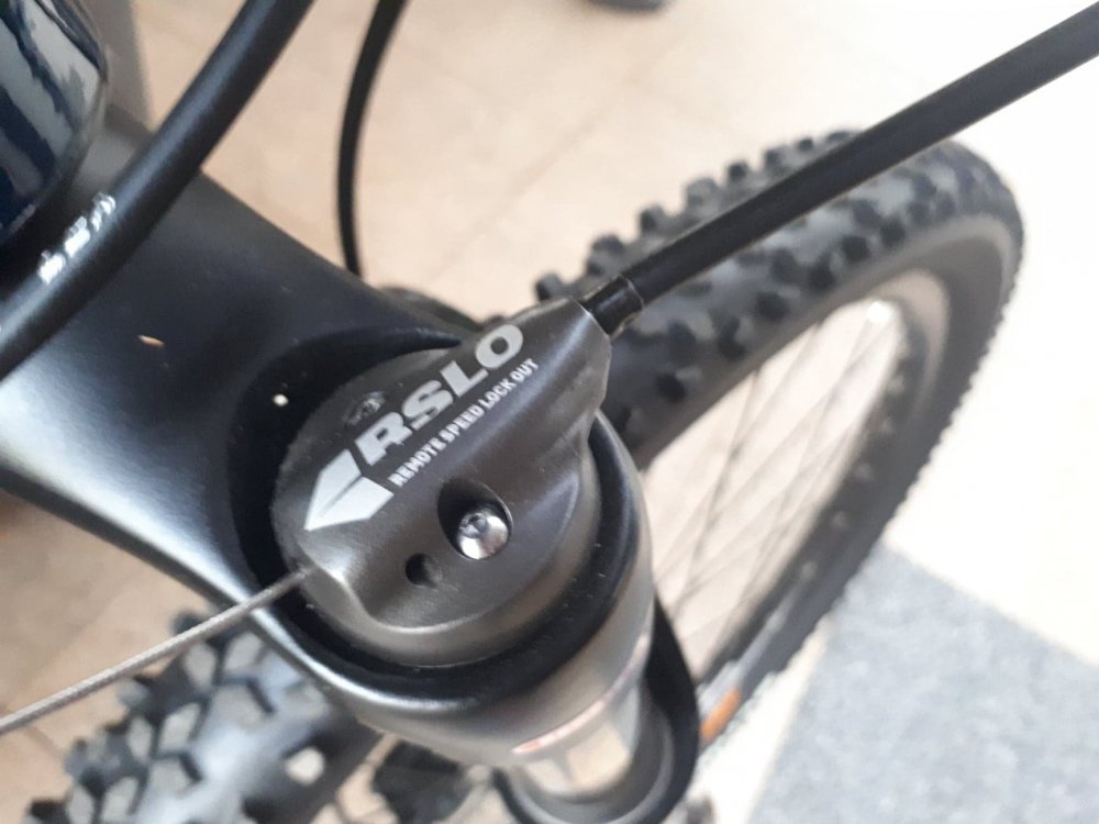

piciu256 Napisano 3 Listopada 2018 Napisano 3 Listopada 2018 Ujdzie, spodziewaj się tylko że w niskich temperaturach widelec będzie sztywno chodził (kwestia tłumika) hamulce tektro raczej z zimnem problemu nie mają, nie wiem jak ten konkretny model, ogólnie wybór ok. Choć nadal uważam że lepiej byłoby jakbyś kupił coś używanego z lepszym widelcem lub tańszego i różnice w cenie zainwestował w dostosowanie roweru.
Artur202 Napisano 3 Listopada 2018 Autor Napisano 3 Listopada 2018 Teraz, piciu256 napisał: Ujdzie, spodziewaj się tylko że w niskich temperaturach widelec będzie sztywno chodził (kwestia tłumika) hamulce tektro raczej z zimnem problemu nie mają, nie wiem jak ten konkretny model, ogólnie wybór ok. Choć nadal uważam że lepiej byłoby jakbyś kupił coś używanego z lepszym widelcem lub tańszego i różnice w cenie zainwestował w dostosowanie roweru. z używki nie odliczę sobie Vat

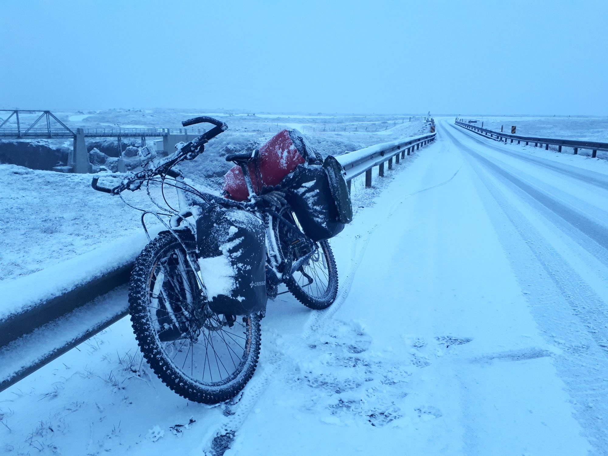

Kowal1986 Napisano 4 Listopada 2018 Napisano 4 Listopada 2018 Naprawdę Twoje wyprawy są godne podziwu. Ja to zamarzam tylko patrząc na to zdjęcie :-). Osobiście bym darował sobie hamulce hydrauliczne - piszesz o temperaturach -50C, więc płyn hamulcowy może być na granicy krzepnięcia i hamulce przestaną Ci działać, lub co gorsza zacisną się na tarczach i będziesz miał problem. Mechaniczne mogą być bardziej niezawodne. Wywal ten amortyzator i kup sobie stalowy widelec do tej ramy. Przy takich temperaturach, żaden amortyzator nie będzie działać i tylko nieporzebną masę będziesz woził. Postaraj się by odległość od osi koła do korony nowego widelca była jak najbardziej zbliżona do tego amorka, bo inaczej przód roweru za bardzo opadnie Ci na dół. Jeszcze pytanie odnośnie kół - czy w takich temperaturach bebenek piasty formuły będzie działać?? Ja by popytał doświadczonych na forum, ktore piasty są najbardziej niezawodne podczas mrozów i na nich zbudował koła na szerokich obręczach, aby opona 2,25" z kolcami ładnie się ułożyła. Niestety ja nie poradzę, bo poniżej -10C to nie jeżdzę, a jak w zimę jeżdzę to max 2-3 godziny, a nie kilka tygodni :-). Przed wyprawą pojeździj sporo na tym rowerze, aby wszystkie wady fabryczne wyszły zanim ruszysz na wyprawę.
Artur202 Napisano 4 Listopada 2018 Autor Napisano 4 Listopada 2018 Nie było tak że cały czas było minus 50, tylko dwie noce na przełęczach były takie zimne. Normalnie za dnia było spoko ok -35. Teraz jadę tam gdzie max będzie -20 także pojeżdżę sobie w polskiej zimie, jak na pomorzu będzie za "ciepło" wsadzę rower do pociągu i pojadę na testy na poł. Polski. Zobaczę jak z tymi hamulcami będzie. Czy będą działały w mrozie. W razie czego zamienię na mechaniki. ------------------------------------------------------------------------------------------------------------------------------------------------------------------------------------------ Rower w takich temperaturach działa normalnie. Rano jest "troszkę zmrożony" ale z czasem wraz z nabijaniem km jest ok. Ludzie raczej częściej zawodzą niż sprzęt w takich warunkach / no wyjątkiem mogą okazać się hamulce. Amor zostawię zepnę go na sztywno / zimowe wyprawy to dużo wydatków. Co do roweru jestem pod wrażeniem, robi robotę. W nocy zrobiłem ok 40 km po leśnych drogach / testowałem, też czołówkę. Na wyprawie dzień będzie trwał zaledwie 4 ha / bez nocnej jazdy się nie obejdzie.
