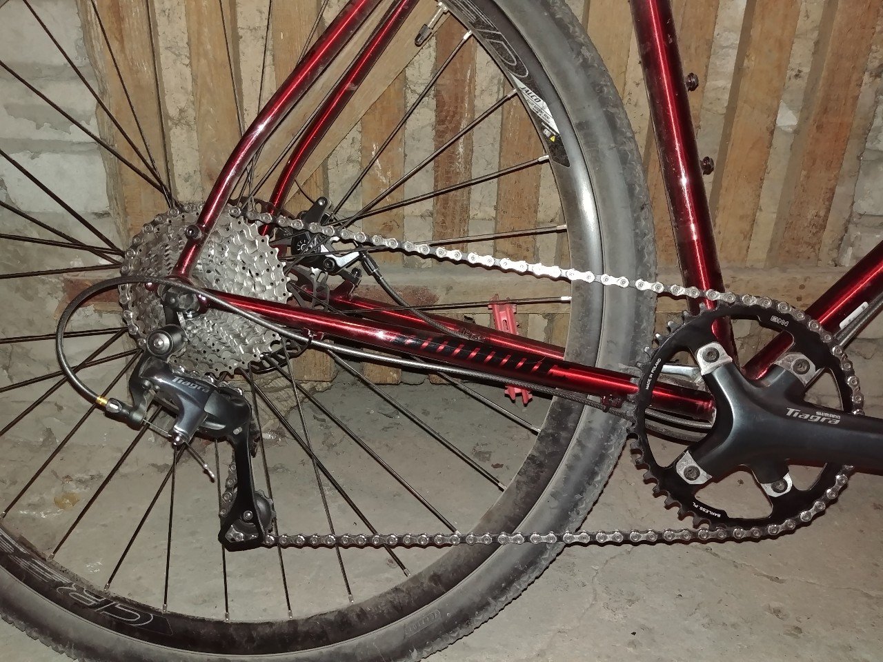

mistrzusek Napisano 30 Października 2018 Napisano 30 Października 2018 Cześć Chcę wymienić w moim Roninie tylną przerzutkę na coś ze sprzęgłęm/mocną sprężyna. Powodem jest obijanie się łańcucha przy jeździe na wybojach. Da się z tym żyć, ale jeśli można to zmienić to w takim razie to zmienię Pozostaje pytanie, czy jest to w ogóle możliwe? Nadmienię, że moja grupa osprzętu to Tiagra 4700. W kompendium @Puklus napisał: "Ważnym i wartym wzmianki jest nowa grupa Tiagra 4700. Nie jest ona kompatybilna wstecznie. Posiada zmienioną konstrukcję i przekładnie jak w grupie 11sp." Tak więc jeśli zamiast przerzutki Tiagra wrzucę nową Ultegre to będzie to działało jak należy? Czy może coś z Deore pasuje do klamkomanetek od Tiagry 4700? Pozdro

mistrzusek Napisano 12 Grudnia 2018 Autor Napisano 12 Grudnia 2018 Hej A powiedzcie czy łańcuch zmieniać na dłuższy przy dołączeniu zębatki 40T do mojej kasety 11-34? Wywale zebatke 23T, żeby się pomiesciło i dodam RoadLinka. Tak to wygląda przy przełożeniu 42x34, teraz po modernizacjach największe ma być 40x40.
woojj Napisano 12 Grudnia 2018 Napisano 12 Grudnia 2018 W dniu 25.11.2018 o 22:52, Fenthin napisał: dowolne komponenty z grup 11-rzędowych plus Tiagra 4700. Ja na twoim miejscu podszedł bym w przerzutkę tył ze sprzęgłem i nie pakował się w druciarstwo z RoadLinkiem. Załóż może deore z serii 6000 na tył. Będziesz miał załatwione dwie rzeczy. Będzie obsługiwało kasetę 40 i nie będzie trzepać łańcuchem w terenie.

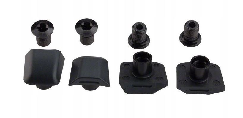

radziuGD Napisano 12 Grudnia 2018 Napisano 12 Grudnia 2018 Nie na temat, ale korba wręcz krzyczy o śruby od ultegry.
mistrzusek Napisano 12 Grudnia 2018 Autor Napisano 12 Grudnia 2018 13 minut temu, woojj napisał: Załóż może deore z serii 6000 na tył. Myślałem, że to nie będzie działało, jeśli jednak by zadziałało to by było świetnie, tylko jak to sprawdzić przed zakupem nowej przerzutki? 15 minut temu, radziuGD napisał: Nie na temat, ale korba wręcz krzyczy o śruby od ultegry. Skąd taki bajer można wziąć?
radziuGD Napisano 12 Grudnia 2018 Napisano 12 Grudnia 2018 niestety w opór drogie: https://allegro.pl/shimano-sruby-tarczy-korby-fc-6800-m8x10-1-4szt-i7667817463.html
