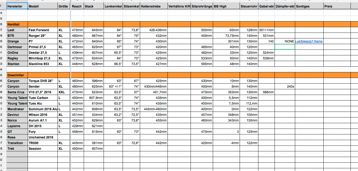

malutki Napisano 27 Października 2018 Udostępnij Napisano 27 Października 2018 Masz określony budżet? Mam listę ram w wersji XL pod względem rozmiaru, może znajdziesz coś interesującego: Cytuj Odnośnik do komentarza Udostępnij na innych stronach More sharing options...
Booby Napisano 27 Października 2018 Autor Udostępnij Napisano 27 Października 2018 Budżet właściwie mnie nie interesuje bo to naprawdę jeden sh*t. Pękały pode mną ramy za 1000PLN za 6000PLN a finalnie nawet za 3000 ojro. Jak będę miał wiedze że rama X jest pancerna i kosztuje nawet i z 5000PLN to rozważę jej zakup. Z doświadczenia jednak wiem że cena rzadko idzie w parze właśnie z wytrzymałością. Karmią nas marketingową papką, zachwalają nowe systemy a nikt nie piśnie słowa o wytrzymałości. Dlatego swego czasu KONA miała linie typowo pod masę z której korzystam do dziś Dzięki za liste. Cytuj Odnośnik do komentarza Udostępnij na innych stronach More sharing options...
malutki Napisano 27 Października 2018 Udostępnij Napisano 27 Października 2018 (edytowane) w takim razie stal! osobiście patrzę za FastForward, BTR lub Orange. Niestety na ten moment nie znam ramy która jest wytrzymała i nadaje się do XC/trail. a też mam problem z ramami: 204cm/120kg (było więcej ;-) ) Podobno BTR ma rewelacyjne podejście do klienta - niestety znam tylko z relacji forumowej osoby która budowała rower na ich ramie. Edytowane 27 Października 2018 przez malutki Cytuj Odnośnik do komentarza Udostępnij na innych stronach More sharing options...
