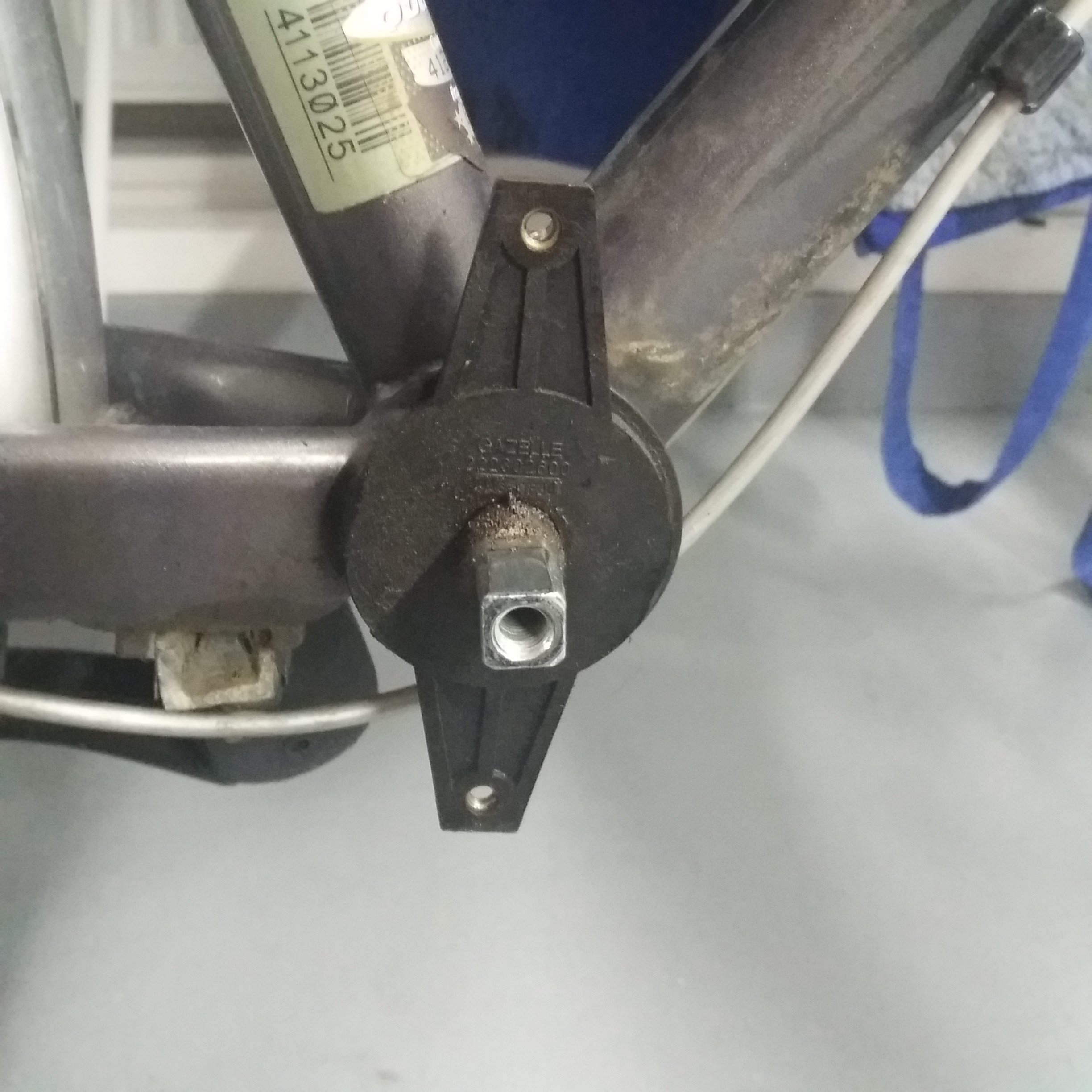

winhelm Napisano 31 Marca 2019 Napisano 31 Marca 2019 Witam, również posiadam Gazelle o takim samym suporcie "wbijany", źle Ci doradzono bo tu nie potrzeba żadnego klucza do suportu, szkoda Twoich pieniędzy było. Suport najzwyczajniej się wybija, od strony lewej, delikatnie uderzając w skrzydełka na zmianę, bardzo ładnie schodzi. Potem już tylko wystarczy jedno stukniecie w oś suportu i sam wylatuje. Pozdrawiam Daj znać jaki masz suport, czy taki jak u mnie.
