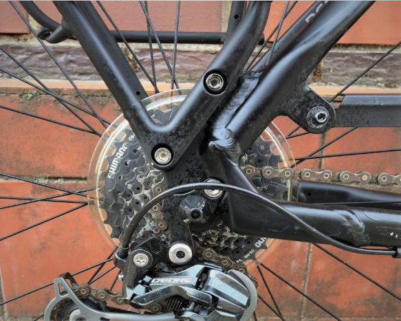

azem Napisano 21 Października 2018 Napisano 21 Października 2018 Czy ta rama była naprawiana? Proszę o Wasze opinie.
seraph Napisano 21 Października 2018 Napisano 21 Października 2018 To byłaby naprawdę solidna i profesjonalna naprawa. Spoiny są może toporne, ale porządne. To tak wygląda, bo masz kute haki tylnego koła wspawane w resztę ramy.
Quell Napisano 21 Października 2018 Napisano 21 Października 2018 Zanim poleciało,już napisałem,brzydkie,ale fabryczne.
phoe Napisano 21 Października 2018 Napisano 21 Października 2018 Ale to rower budżetowy prawie że, na deorce z tyłu, to ma wytrzymać bagażnik i obciążenie na nim itp, a nie być opływowe i się świecić jak w szosie za 10k zł.
azem Napisano 21 Października 2018 Autor Napisano 21 Października 2018 36 minut temu, seraph napisał: To tak wygląda, bo masz kute haki tylnego koła wspawane w resztę ramy. Teraz rozumiem wygląd tych, dla mnie podejrzanych, spawów. Dziękuję. 20 minut temu, phoe napisał: Ale to rower budżetowy prawie że, na deorce z tyłu, to ma wytrzymać bagażnik i obciążenie na nim itp, Właśnie chciałem się upewnić, czy mnie utrzyma, bo nie wiedziałem, czy są to oryginalne spawy.
phoe Napisano 21 Października 2018 Napisano 21 Października 2018 Oryginalne na 100% i pewnie to będzie trzymało ten fabryczny bagażnik, który jest w tym rowerze.
