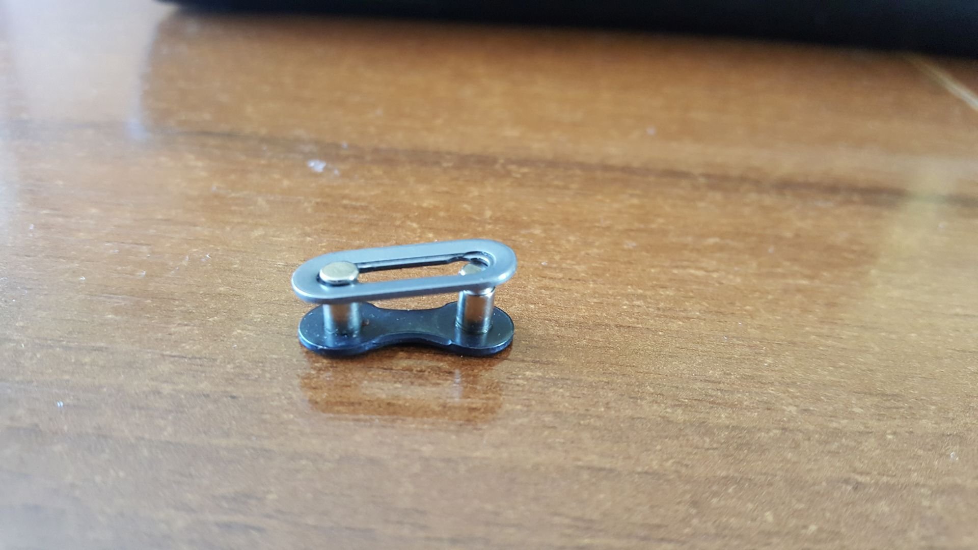

skrzatekMK Napisano 17 Października 2018 Napisano 17 Października 2018 Cześć, Mam zamiar zmienić łańcuch w rowerze małżonki i mam z tym problem. Mianowicie posiada on łańcuch KMC z zapinką CL-373. Kupiłem nowy łańcuch z zapinką. I okazało się, że też to jest CL-373. Nie mam pomysłu jak to rozpiąć i zapiąć. Na jeden trzpień to wiem jak to założyć. Ale jak wcisnąć na drugi? Ktoś może pomóc? Pozdrawiam
sthEn Napisano 17 Października 2018 Napisano 17 Października 2018 Wkładasz jeden, przesuwasz do końca, wkładasz drugi... Różnica taka, że nie wkładasz ich jednocześnie, ale pierw jeden, a potem drugi przesuwając całość

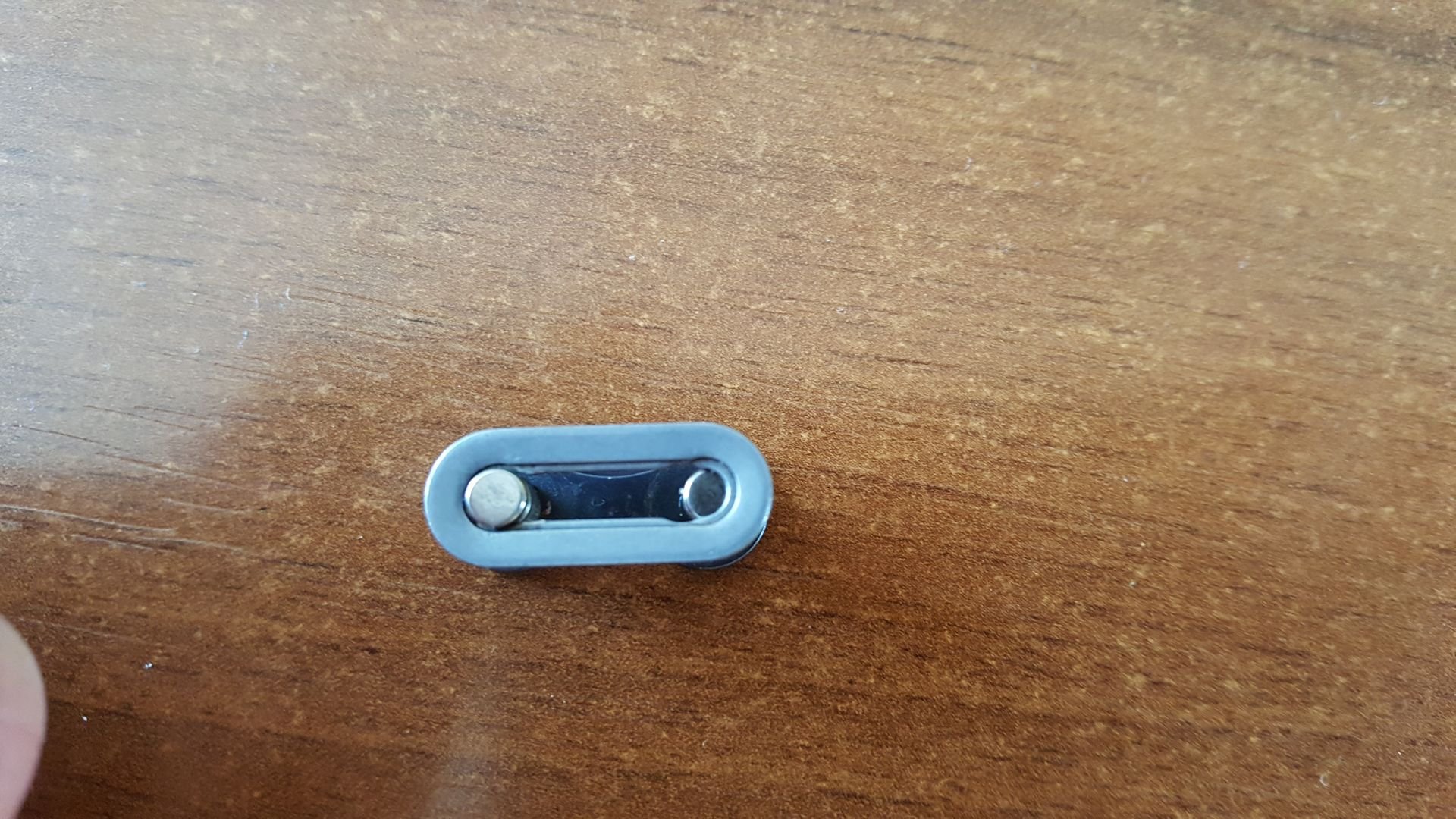

skrzatekMK Napisano 17 Października 2018 Autor Napisano 17 Października 2018 No też tak myślałem, ale to nie idzie. Moja zapinka wygląda tak jaka na poniższych fotkach. Jakoś nie pasuje aby weszło w drugi otworek. I nie wiem czy to ważne ale trzpienie nie są równoległe względem siebie. Tylko rozchodzą się ku górze tworząc niby V.
seraph Napisano 17 Października 2018 Napisano 17 Października 2018 Wystarczy ścisnąć mocno kombinerkami po założeniu na pierwszy trzpień - spinka się ugnie i zapnie. Jak to nie poskutkuje to wygnij całą spinkę załamując łańcuch i musi wskoczyć. Żeby ją rozpiąć trzeba ją wygiąć odwrotnie i wyskoczy. Nie mniej jednak to jest bardzo niewygodna spinka i lepiej kupić jakąś KMC, Accent lub SRAM - taką symetryczną.

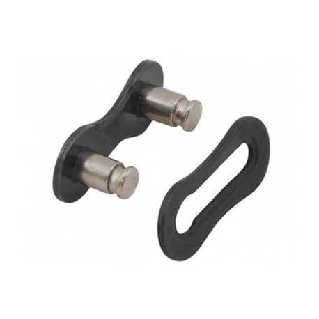

skrzatekMK Napisano 17 Października 2018 Autor Napisano 17 Października 2018 no to lipna ta spinka . Kupię sobie tę dwu częściową. Dzięki za pomoc.
SoloTM Napisano 17 Października 2018 Napisano 17 Października 2018 https://allegro.pl/spinka-kmc-cl-573-do-lancuchow-6-7-8-rzedowych-zg-i6553366126.html?bi_s=ads&bi_m=listing%3Adesktop%3Aquery&bi_c=ZWVhOGRlMjctM2E0Zi00ZGNlLWExZjUtNjY0MmViOGE2MGQ4AA&bi_t=ape&referrer=proxy&emission_unit_id=fb7bd622-f7c5-4c15-8373-4dbbc7edcee3 Taką ( KMC CL-573 R
cervandes Napisano 17 Października 2018 Napisano 17 Października 2018 Nic nie jest lipne, ten rodzaj spinek zakłada i rozpina się "składając" łańcuch. Bierzesz w łapki łańcuch założony i już prawie zapięty i łamiesz go lekko, spinka się lekko odkształca a to pół ogniwko się zapina. Tak samo z rozpięciem, łańcuch łamiesz na tym ogniwie i możesz rozpiąć.
dorota57 Napisano 17 Października 2018 Napisano 17 Października 2018 26 minut temu, cervandes napisał: Nic nie jest lipne, ten rodzaj spinek zakłada i rozpina się "składając" łańcuch. Bierzesz w łapki łańcuch założony i już prawie zapięty i łamiesz go lekko, spinka się lekko odkształca a to pół ogniwko się zapina. Tak samo z rozpięciem, łańcuch łamiesz na tym ogniwie i możesz rozpiąć. Ja w podobny sposób to robię. Myślenie nie boli!
skrzatekMK Napisano 18 Października 2018 Autor Napisano 18 Października 2018 23 godziny temu, cervandes napisał: Bierzesz w łapki łańcuch założony i już prawie zapięty i łamiesz go lekko, spinka się lekko odkształca a to pół ogniwko się zapina. Czy po takim łamaniu spinka wraca do swojej wyjściowej pozycji? Czy trzeba ją ponownie złamać w drugą stronę? 23 godziny temu, dorota57 napisał: Myślenie nie boli! Zgadza się! Po prostu po raz pierwszy spotkałem się z taką spinką (moje doświadczenie w rowerach jest nieduże). I jakoś nie brałem pod uwagę odkształcania spinek. BTW takie odkształcanie tej spinki nie wpływa na jej żywotność? Chodzi mi o parę łamań, bo wiadomo, że jakby co chwila odkształcał, to metal pęknie.
cervandes Napisano 18 Października 2018 Napisano 18 Października 2018 Wraca. I nic nie pęknie. Nie przekraczasz granicy plastyczności tylko poruszasz się w ramach jej sprężystości. Myślę, że największy na świecie producent łańcuchów wie co robi...
seraph Napisano 18 Października 2018 Napisano 18 Października 2018 W zasadzie to Shimano podaje, że ten typ spinek jest jednorazowy, więc pewnie doskonale wiedzą co robią. Nie mniej jednak sam kiedyś miałem taką na jakimś łańcuchu i wiele rozpinań przeżyła.
cervandes Napisano 18 Października 2018 Napisano 18 Października 2018 KMC też na opakowaniach spinek pisze, że jest one use only.
