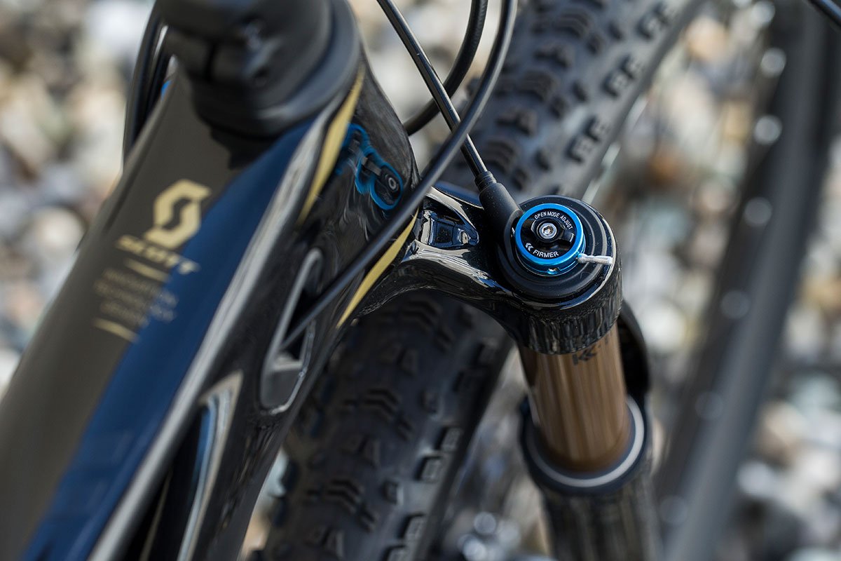

Waza Napisano 18 Października 2018 Napisano 18 Października 2018 28 minut temu, Yambo napisał: Blokada sama w sobie ma jakieś opcje ustawienia? Nie, chodziło mi o właściwe wybranie linek blokady. Zdarzyło mi się jakiś czas temu że nie mogłem zablokować na sztywno przodu, kombinowałem z naciągiem linki, ale bez powodzenia, dopiero w serwisie spostrzegli że poluzowała mi się nakrętka na prawej goleni. Dokręcenie nakrętki przywróciło możliwość sztywnej blokady. Dlatego wyżej napisałem o właściwym ustawieniu. @pdz, prawdę mówiąc nie całkiem rozumiem co napisałeś, w tych Scott'ach z którymi miałem styczność, na amortyzatorach i tłumikach Fox'a, blokada jest pełna, jeżeli jest jakiś ruch to może 1-2 mm. Cytuj
pdz Napisano 18 Października 2018 Napisano 18 Października 2018 Teraz, Waza napisał: prawdę mówiąc nie całkiem rozumiem co napisałeś, w tych Scott'ach z którymi miałem styczność, na amortyzatorach i tłumikach Fox'a, blokada jest pełna, jeżeli jest jakiś ruch to może 1-2 mm. W każdym rowerze jaki miałem okazję dotknąć a były to przeróżne rowery Kolegów , często zmieniali i były to nówki widelec na blokadzie uginał się wyczuwalnie, w Scott nie ma nic luzu, sztywny. Tryb ten wg. informacji jaką uzyskałem podczas testów nie służy do jazdy, można uszkodzić amor wpadając ze sporą prędkością w dół, służy na podjazdy i powiem, że gęba mi się sama śmiała jak sztywny to zawias i jak efektywnie się kręci, przedtem jak mi o tym kumpel opowiadał to brałem to z dystansem. Ne będę się dalej spierał, nie o to chodzi, to moje doświadczenie. Cytuj
Waza Napisano 18 Października 2018 Napisano 18 Października 2018 OK, teraz rozumiem. Mamy takie samo doświadczenie z blokadą Scott'a, w pełni zablokowany jest całkowicie sztywny. Cytuj

Branza Napisano 19 Października 2018 Napisano 19 Października 2018 W Scott Spark RC 900 Pro damper blokuje się na beton. Przedni amortyzator także można zablokować całkowicie lub używając pokrętła na koronie prawej goleni wyregulować jego ugięcie podczas całkowitego zablokowania na manetce. 1 Cytuj
