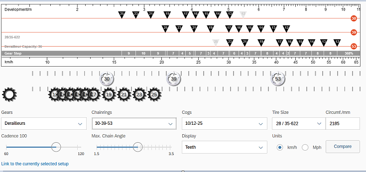

Gość Napisano 18 Października 2018 Napisano 18 Października 2018 16 godzin temu, Poochaty napisał: No z tego właśnie ta wygoda wynika, że nie musisz klikać przednią przerzutką No to jak dla mnie blat 39 i kaseta 12-25 sprawia, że nie potrzebuje klikać wcale na płaskim, chyba ze sie z kims gonie. Na dwublacie 34/50 tego nie da rady zrobic (wyłączajac asów startujacych z Patelni, ja tam wole startować miekko, niż gibać sie próbujac doprowadzic kierownice do wygiecia ). Średnia CAD moja z jazdy np 100km to 100obr/min, normalny rytm pedałowania to 104-107. Do 40km/h oblatuje na środkowym blacie bez spiny, i chyba jeszcz mam z jeden bieg zapasu . ;-) 13 godzin temu, clavdivs napisał: W 3 rzędowej korbie jest 39, i to ona robi świetną robotę, ogarnie szutry, trudny asfald lub wiadukt. Opowieści o 3 rzędowej korbie jako coś strasznego są przesadzone. brawo dla tego Pana. Nie mowie że 3 Blaty są dobre dla wszystkich, mowie, ze dla początkujących są jak najbardziej OK. I mamy jazde od 20km/h do 40km/h i mozna miekko wystartowac, i własnie wogole nie trzeba zmieniac przedniego przełożenia.
