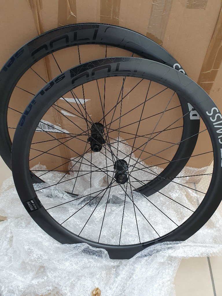

Gość Napisano 8 Kwietnia 2020 Napisano 8 Kwietnia 2020 Niebawem byc moze bede mogl cos wiecej powiedziec w temacie ...stalo sie (no prawie, bo czekam na dane do przelewu), prawdopodobnie nabylem erc 1400 47mm ;-) w swietnej cenie. ;-)))
Gość Napisano 10 Kwietnia 2020 Napisano 10 Kwietnia 2020 No i boom. Nowki sztuki nie smigane za 3k pln. ;') czyli w cenie przedniego. ;-))
Mihau_ Napisano 11 Kwietnia 2020 Napisano 11 Kwietnia 2020 Świetna cena! W pl kupione? Ja chyba skłaniam się ku złożeniu czegoś na chińskich obręczach bądź też zakup chińskich kół od jakiegoś normalnego producenta, flyxii czy csc. Tylko przy obecnych kursach średio się opłaca
Gość Napisano 11 Kwietnia 2020 Napisano 11 Kwietnia 2020 Tak, nawet fakture dostalem ;-) kola byly do jakiegos roweru w standardzie, nabywca roweru zdecydowal sie zmienic na inne... nawet nie byly uzbrojone i zakladane,.... ale sa z przodu na os 15x100, nie dostalem kompletu jak od dt swiss, w ich kartonie z endcapami itd..sprzdawal to sklep/serwis rowerowy z Poznania. No i z ciekawostek, nie wszystkie dt 240s sa takie same ;-) nawet jesli sa road SP 24h disc CL ..to w wersji Spline sa inne niz z czerwonymi naklejkami, ktore mozna kupic loozem. 240s Spline sa z oska wew 17mm czyli jak 180s czarne i doopango, endcapy sa inne. Zamowilem. Czekam ;-p W druga strone to tez nie zadziala, bo endcap od spline wszedlby na os od czerwonej...ale kołnierze uszczelniajace sa mniejsze i ...no nie da sie zle poskladac i zakombinowac ;-p takze jak ktos bedzie sie bawil w konwersje dt, to lepiej sprawdzic co dokladnie do czego pasuje ;-)
radziuGD Napisano 12 Kwietnia 2020 Napisano 12 Kwietnia 2020 Cena warta grzechu, mleczysz czy na dętce? Opone warto wsadzić lepszą niż to co masz w galerii na edku.
