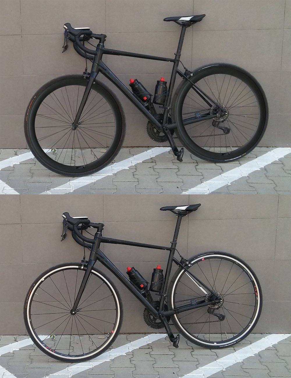

tessio Napisano 29 Lutego 2020 Napisano 29 Lutego 2020 Właśnie zamówiłem chińskie karbonowe koła, a jedynym powodem ich zakupu było to jak poprawi się wygląd roweru Mam fulcrumy, które kupiłem niecały rok temu i co prawda chińskich karbonów jeszcze nie dostałem, ale zrobiłem sobie wizualizację, która mówi wszystko. Chyba, że chiński karbon się nie liczy, bo za tani
radziuGD Napisano 29 Lutego 2020 Napisano 29 Lutego 2020 Generalnie ze sprzętem dla nieścigających się jest jak z zegarkami. Można kupić taki z napisem quartz lub inny z napisem patek - jeden i drugi mierzy czas identycznie. co nie zmienia faktu, że szosa na karbonowym stożku wygląda jak milion dolarów i warto oddać nerkę za ten wygląd
