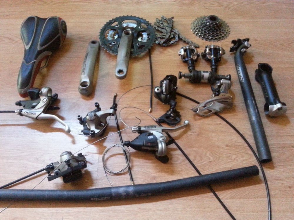

Długo się zastanawiałem czy opisać swój projekt. Pomysł powstał jakoś ponad dwa lata temu gdy sprzątałem piwnicę i uzbierało się sporo części rowerowych z poprzednich rowerów. Fulla z powodów powiększenia rodziny musiałem wywieźć, bo wygospodarowanie tyle czasu ile bym chciał by pojechać w teren ze znajomymi prostu był nierealny. I wpadł do głowy pomysł złożenia czegoś na szosę, nigdy mnie na asfalt nie ciągnęło, zawsze wolałem lasy, góry, błoto itp. Ale na znalezienie czasu na 30-50km czas się znajdzie by wyciągnąć rower na asfalt.
I… kurczę wciągnęło mnie. Teraz w zasadzie jest drugi etap mojego pomysłu, czyli odchudzenie sprzętu. Przez chwilę nawet myślałem o zakupie kolarki, ale to jeszcze jednak nie teraz. Pomysł na odchudzenie zakiełkował w momencie jak padła manetka przednia XT, chciałem kupić nową, ale w dobrej cenie kupiłem XTR970 i tak pomyślałem, co by nie wymienić wszystkiego z czasem na pełną serię 970 i tak od pewnego czasu gromadzę nowe stare graty.
Cały rower teraz jest ciężki bo waży 11492g i zamierzam zejść do czterocyfrowej wartości po wymianie na 970 i inne elementy. Poszczególnych części nie mam zważonych. Nowe będę skrupulatnie ważył.

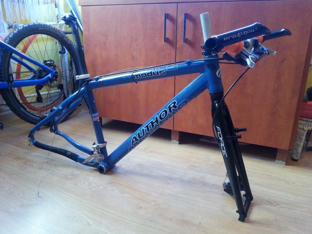

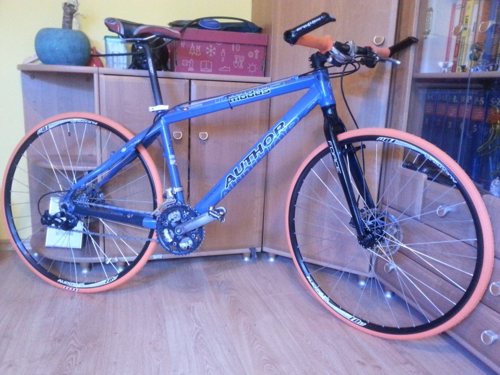

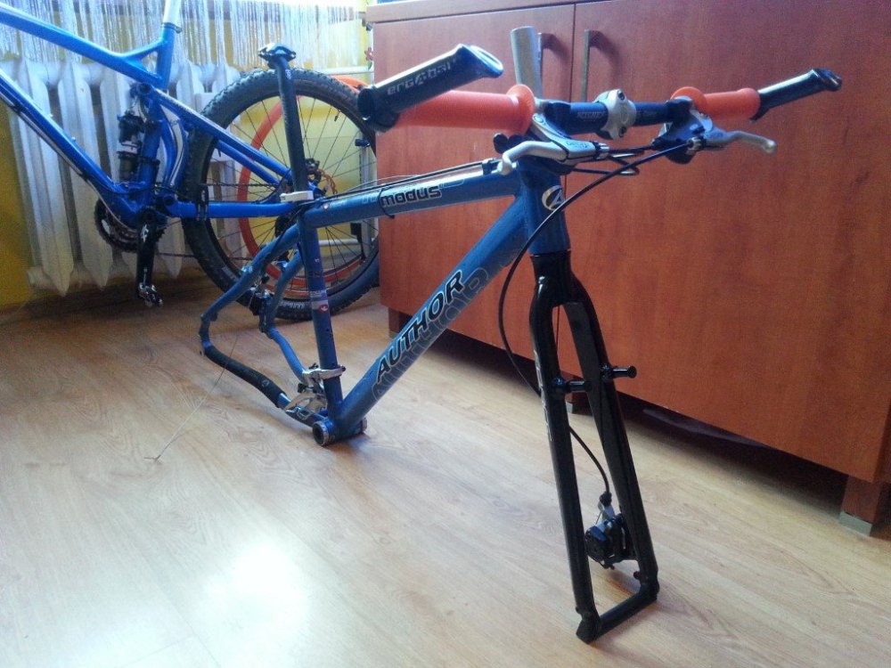

Rower prawie tak wygląda, prawie bo rama poszła do żony, siodełko jest inne i nie ma rogów. Nową ramę w kolorze czarnym udało mi się w dobrych pieniądzach niedawno kupić na giełdzie staroci w JG. Oczywiście stara nie jest :D aluminiowa lekka ramka.
Nowe zdjęcia dodam już z zamontowanym nowym osprzętem.

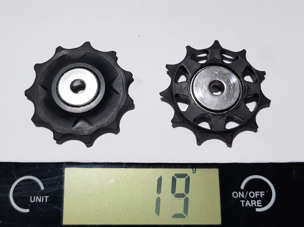

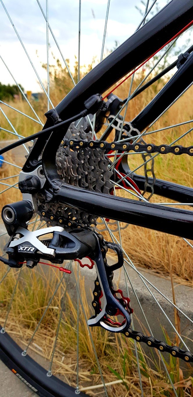

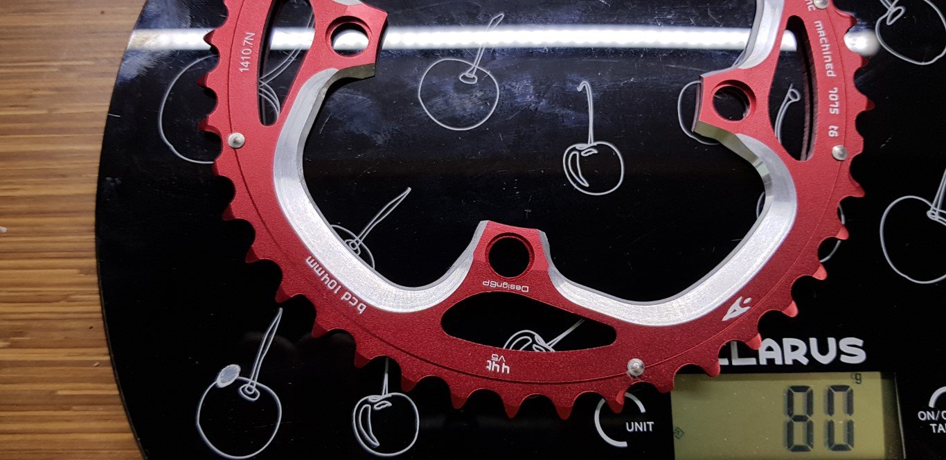

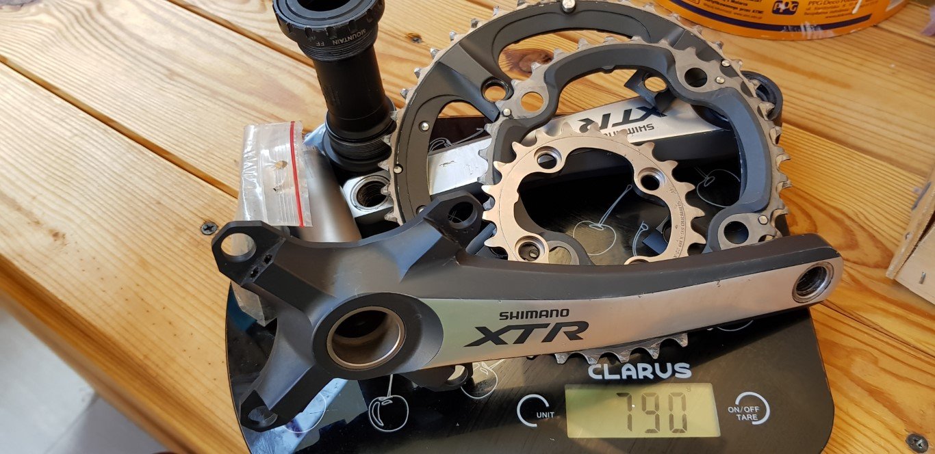

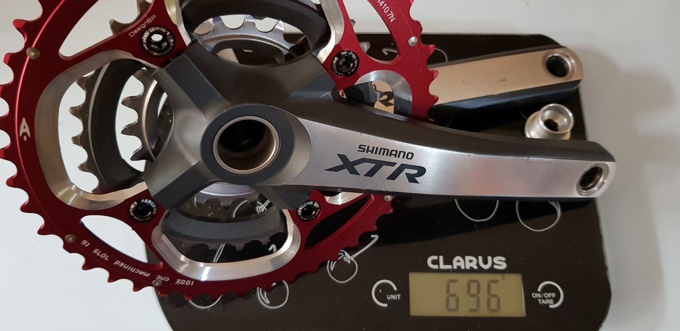

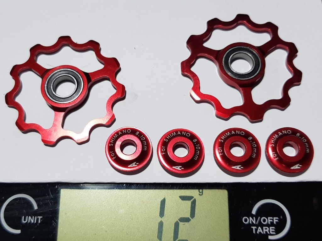

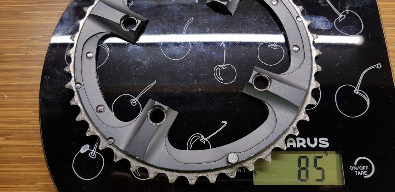

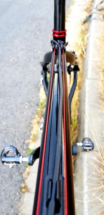

Żeby nie było, że temat umarł. Rower złożony, wymieniłem sporo i na papierze wyszło 9870 choć na dwóch rożnych wagach 300g jeszcze mniej, nie wiem skąd taka różnica. Zdjęcie całości zrobię jak skrócę kable hamulcowe, bo teraz dość brzydko wizualnie to wygląda. Długo szukałem części potrzebnych do złożenia całości, ale jedna jazda i czuję kolosalną różnicę w prędkości.
Parę porównań z przed i po
I na koniec kawałek całości :D
