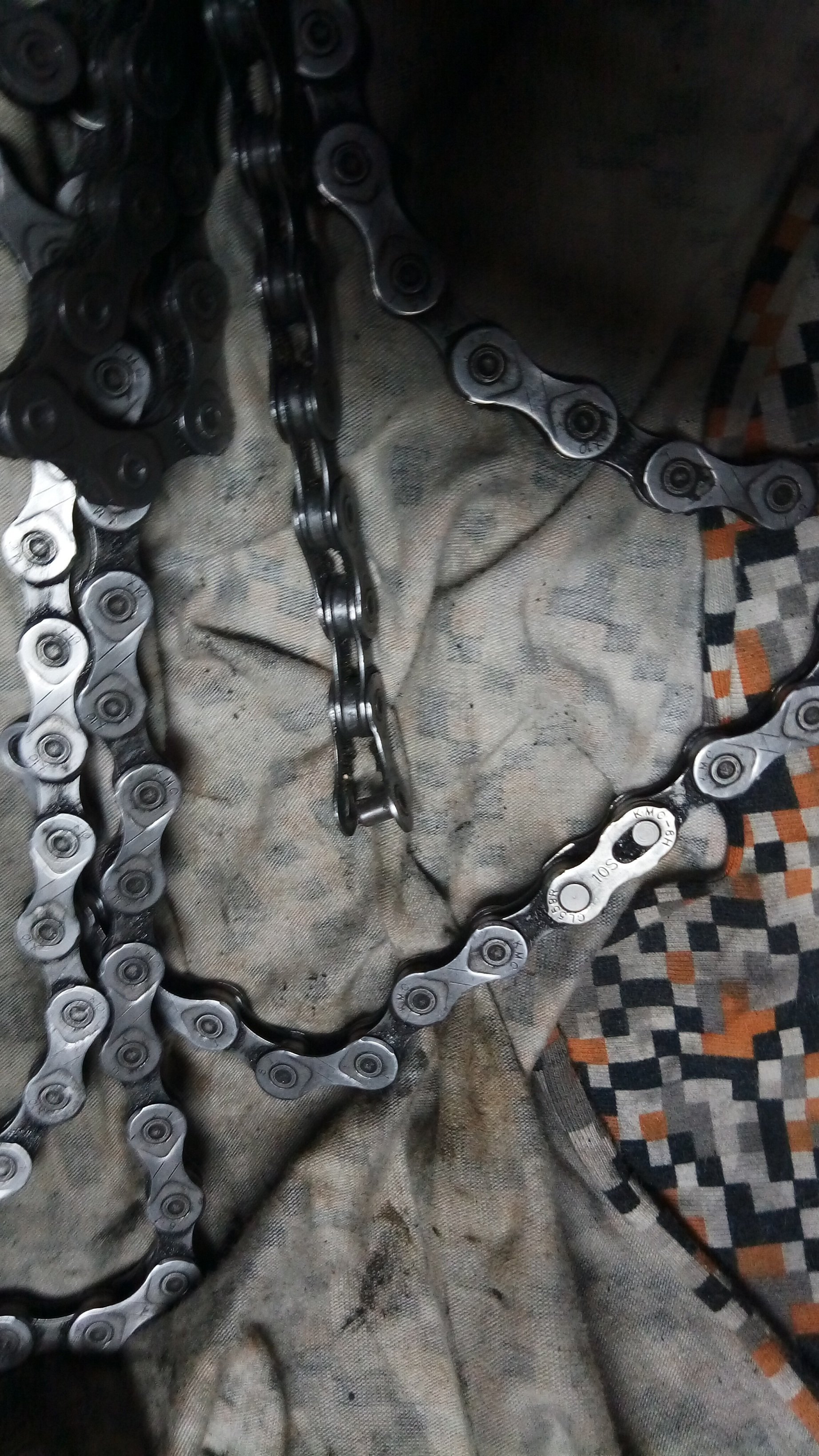

moomintroll Napisano 14 Października 2018 Autor Napisano 14 Października 2018 Dajcie mi chwilkę, zrobię fotkę łańcucha.

moomintroll Napisano 14 Października 2018 Autor Napisano 14 Października 2018 @RowerowyWariat, łańcuch dołączony z rowerem.

Waza Napisano 14 Października 2018 Napisano 14 Października 2018 Z tego co widzę masz X10.73, podstawowy łańcuch z serii X ale nadal bardzo przyzwoity. Sądzę że zerwanie to nie wina łańcucha, choć każdy ma promil szansy na wadę fabryczną, tylko raczej skutek np. mocnego depnięcia podczas zmiany przełożenia. Uważam że KMC X10 to bardzo dobre łańcuchy i skoro w twoim zasięgu finansowym jest Campa, to jeżdżenie na dwóch wymienianych co ok. 500km np. KMC X10-EL zapewni twojemu napędowi długie życie w dobrym stanie (o ile kaseta jest jeszcze dobra).
moomintroll Napisano 14 Października 2018 Autor Napisano 14 Października 2018 @Waza, no tak, na podjeździe się zerwał. Ale przecież ludzie wjeżdżają pod bardziej strome górki. W jaki sposób zdiagnozowałeś, że to jest X10.73?
Waza Napisano 14 Października 2018 Napisano 14 Października 2018 Teraz, Biesz766 napisał: Prawda to, że ilość ogniw musi być parzysta ? Mi wyszło, że stary jaki był miał 110+spinka, To po prostu jest niemożliwe, bo żeby założyć spinkę to na obu końcach łańcucha muszą być ogniwa wewnętrzne czyli ostatnie jest nieparzyste, a spinka jest ogniwem parzystym. Teraz, moomintroll napisał: W jaki sposób zdiagnozowałeś, że to jest X10.73? Tak mi wyglądał, bo nie ma żadnych wycięć w blaszkach, drążonych pinów ani niklowanej powłoki. Chociaż teraz spojrzałem jeszcze raz i wewnętrzne blaszki są wyraźnie ciemniejsze, więc być może to X10.93. Ale 73 i 93 to te same łańcuchy, tylko .93 ma ocynkowane zewnętrzne blaszki.

moomintroll Napisano 14 Października 2018 Autor Napisano 14 Października 2018 @Waza, przejrzałem fotki z łańcuchami i też mi wygląda na X10 - 73. @lichak, namówiłeś mnie ;P Ale jeszcze sprawdzę co mi zaproponują chłopaki z serwisu. Ten KMC po naprawie będzie jeździł w plecaku na wszelki wypadek.
