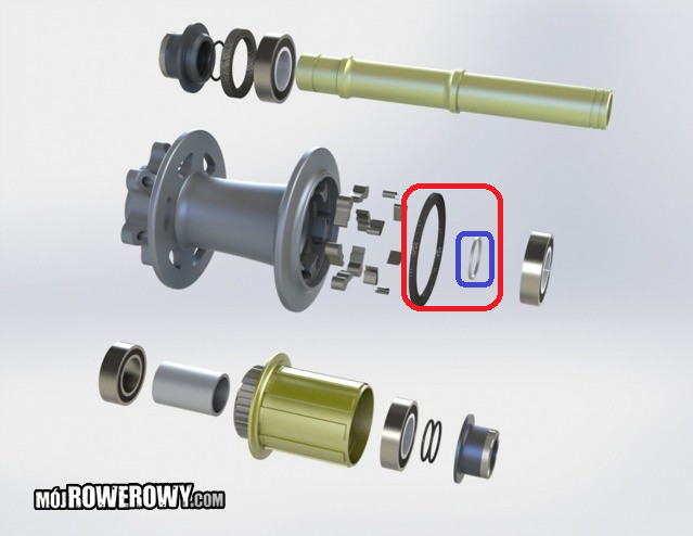

lichak Napisano 11 Października 2018 Napisano 11 Października 2018 Znalazłem jedynie taki schemat: EDIT Skupiłbym się jedynie na tych dwóch elementach, ale zaznaczony na niebiesko jest tak pokazany że mógłby być schowany pod łożyskiem:
PowerV3 Napisano 11 Października 2018 Napisano 11 Października 2018 To np. wyparowały te dwie podkładki przed łożyskiem bębenka.
qmichuu Napisano 11 Października 2018 Autor Napisano 11 Października 2018 To mogła być ta czarna podkładka na grafice? Nie, te dwie podkladki to uszczelki w konusie Czyli to prawdopodobnie ta czarna podkładka. Ok, dzięki, jeszcze jutro dam znać
PowerV3 Napisano 11 Października 2018 Napisano 11 Października 2018 Tak,ona chyba dystansuje bębenek od kołmierza piasty. To taka duża podkładka by ci znikneła ?
qmichuu Napisano 11 Października 2018 Autor Napisano 11 Października 2018 Być może. Jednak czy nie uszkodziłem piasty dokręcając ją bez tej podkładki?
lichak Napisano 11 Października 2018 Napisano 11 Października 2018 Teraz, qmichuu napisał: Jednak czy nie uszkodziłem piasty dokręcając ją bez tej podkładki? Nie Element niebieski zaznaczony na zdjęciu wyżej jednak jest między bębenkiem a łożyskiem piasty. Rozbierz ją i sprawdź czy masz wszystko.

qmichuu Napisano 12 Października 2018 Autor Napisano 12 Października 2018 Znalazłem. Jak mówiłeś, była to podkładka dystansowa, która idealnie pasuje na oś piasty. Dzięki wszystkim za pomoc. Edit To ten zaznaczony na niebiesko element.
