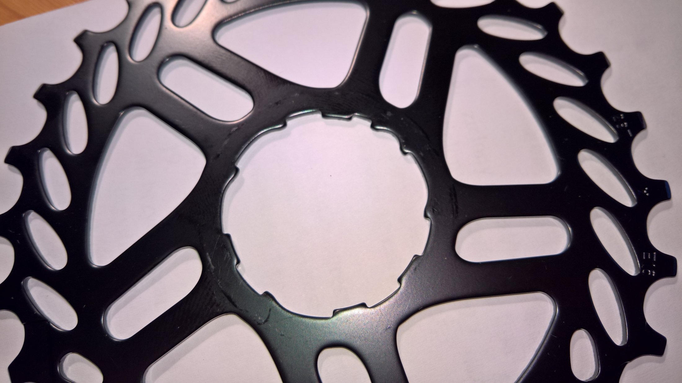

aruś Napisano 10 Października 2018 Napisano 10 Października 2018 Witam Założyłem dziś nową kasetę srama PG1130 na nową piastę dt240 bębenek shimano i jest taki problem, że zębatki mają spory luz na nacięciach bębenka. Można poruszać nimi w przód/tył (w takim kierunku jak ciągnie łańcuch). Na oko te nacięcia są inne niż w kasetach shimano. Pytanie czy tak ma być? Czy mam jakąś felerną kasetę? Dodam, że na kasecie shimano sprawdzałem i takiego luzu nie ma. Siedzi sztywno.
eloo Napisano 10 Października 2018 Napisano 10 Października 2018 luz jest po dokręceniu nakrętki? może masz bębenek na szosowe 11s i żeby założyć 11s mtb trzeba dać podkładkę
aruś Napisano 10 Października 2018 Autor Napisano 10 Października 2018 Bębenek jest mtb i jak pisałem z kasetą xt nie ma tego problemu. Jak jest kaseta dokręcona to jest tak ściśnięta, że gołymi palcami tego luzu nie sprowokuję. Pytanie co będzie z bębenkiem jak pojeżdżę.
cervandes Napisano 10 Października 2018 Napisano 10 Października 2018 Gdybyś kupił chińczyka to byś mógł podejrzewać, że to jakaś wada produkcji. Ale tutaj masz Srama, myślisz, że producent produkowałby koronki niezdatne do użytku? Założyć, dokręcić, jeździć. Zębatka ma się opierać na bębenku tylko po stronie atakującej go, po drugiej może być pustka. To zapewne zabieg aby kasetę odciążyć o dodatkowe 5g.
Alsew Napisano 10 Października 2018 Napisano 10 Października 2018 35 minut temu, cervandes napisał: Założyć, dokręcić, jeździć. Zębatka ma się opierać na bębenku tylko po stronie atakującej go, po drugiej może być pustka. Tylko że ta 'pustka' powoduje że kaseta może się delikatnie 'cofać' np. jadą bez pedałowania lub przy zakręceniu do tyłu korbą i jak następnie dobrze depniesz to moim zdaniem ten luz może jeszcze bardziej obciążać bębenek - czytaj aluminiowy bębenek raczej długo tego nie wytrzyma
woojj Napisano 10 Października 2018 Napisano 10 Października 2018 41 minut temu, Alsew napisał: Tylko że ta 'pustka' powoduje że kaseta może się delikatnie 'cofać' Chm.....jeśli kaseta jest dokręcona z odpowiednim momentem, a bębenek działa jak należy to takie cofanie jest niemożliwe. Nacięcia na bębenku powstają tylko z jednej jego strony....zgodnej z przyłożoną siłą.
cervandes Napisano 11 Października 2018 Napisano 11 Października 2018 Też jestem zdania, że cofanie kasety na bębenku nie ma prawa mieć miejsca. Choćby i leciutko była dokręcona, to i tak siła potrzebna do przesunięcia koronek w przeciwną stronę będzie większa niż siła oporu wolnobiegu.
