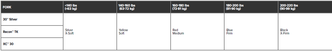

bts Napisano 8 Października 2018 Udostępnij Napisano 8 Października 2018 (edytowane) Dokładnie tak. 17,5 na pewno ma sprężynę Medium (72 - 81 kg wg RS jak się nie mylę) także wymiana wchodzi w grę. Ale też nie ma pośpiechu, bo to można zrobić zawsze. Edytowane 9 Października 2018 przez sznib Nie cytujemy posta poprzedzającego w całości. 1 Cytuj Odnośnik do komentarza Udostępnij na innych stronach More sharing options...

TjakTomek Napisano 16 Października 2018 Autor Udostępnij Napisano 16 Października 2018 (edytowane) W dniu 8.10.2018 o 20:13, Eazy napisał: Tak, jak napisał @bts - zawiąż na goleni sznurek albo rozetnij gumkę recepturkę i ją zawiąż (sznurek może się zsuwać) i zobacz, jaki zakres skoku wykorzystujesz. Jeżeli masz całkowicie odkręcony pre-load i okaże się, że pracuje połowa skoku to wymiana sprężyny może dużo zmienić w komforcie wybierania nierówności. Koszt jest naprawdę niewielki a różnica może być spora. OK, czy możecie zatem proszę pokierować mnie którą kupić? Mam medium (dobijam do max 60-65%), chciałbym soft/xsoft(?) do RockShox Judy Silver TK 120mm. Aaa, zgodnie z wytycznymi producenta mam mieć ustawiony rebound na -4 kliki od żółwia, czyli jeden od królika. Dziwne, ale tak ustawiłem i jeździ się OK. Edytowane 16 Października 2018 przez TjakTomek Cytuj Odnośnik do komentarza Udostępnij na innych stronach More sharing options...
Eazy Napisano 16 Października 2018 Udostępnij Napisano 16 Października 2018 Sprężyny mają przeważnie podany zakres wagi użytkownika - dobierasz pod swoją wagę Cytuj Odnośnik do komentarza Udostępnij na innych stronach More sharing options...
TjakTomek Napisano 16 Października 2018 Autor Udostępnij Napisano 16 Października 2018 To może inaczej, gdzie szukać? Skąd będę wiedział, że będzie pasowała do tego amortyzatora? Wybaczcie pytania laika. Cytuj Odnośnik do komentarza Udostępnij na innych stronach More sharing options...
bts Napisano 16 Października 2018 Udostępnij Napisano 16 Października 2018 (edytowane) Znajdź sobie katalog części Rock Shoxa, tam powinien być nr jakim oznaczona jest sprężyna w Judym. Albo zadzwoń do Harfy-Harryson i zapytaj o dostępność takiej sprężyny. Edytowane 12 Listopada 2018 przez sznib Nie cytujemy posta poprzedzającego w całości. 1 Cytuj Odnośnik do komentarza Udostępnij na innych stronach More sharing options...
Eazy Napisano 16 Października 2018 Udostępnij Napisano 16 Października 2018 1 Cytuj Odnośnik do komentarza Udostępnij na innych stronach More sharing options...
TjakTomek Napisano 12 Listopada 2018 Autor Udostępnij Napisano 12 Listopada 2018 Wyobraźcie sobie, że sprężyna do tego konkretnego amortyzatora jest nie do zdobycia. Tzn. inna niż medium. Takie jaja! Ustawiłem go sobie i jest OK. Wykorzystuje max 85-90% skoku. Pomysł z wymianą na powietrzny raczej już nie jest na tapecie, będę za jakiś czas zmieniał rower na fulla. Cytuj Odnośnik do komentarza Udostępnij na innych stronach More sharing options...
