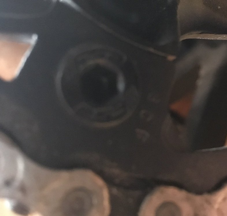

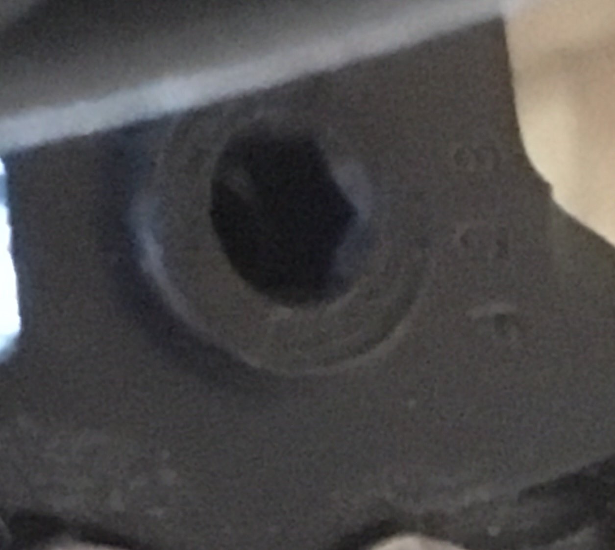

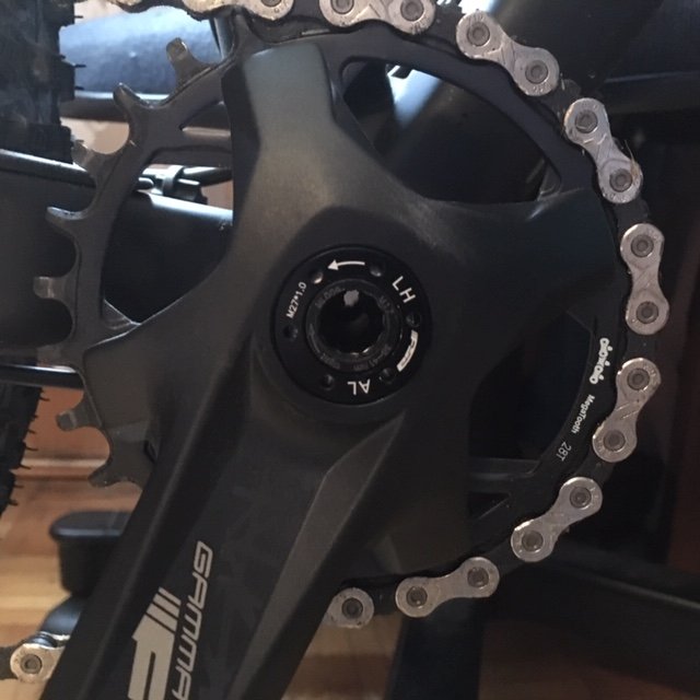

TjakTomek Napisano 8 Października 2018 Autor Napisano 8 Października 2018 Siła przyjdzie z czasem. M0d: nie wiem czy cokolwiek będzie widać, ale wstawiam zdjęcia. Wygląda na odkręcaną. Interesuje mnie wyłącznie napęd 1x.
m0d Napisano 8 Października 2018 Napisano 8 Października 2018 3 minuty temu, TjakTomek napisał: Wygląda na odkręcaną Nitowane są tylko najtańsze korby więc to raczej było do przewidzenia. Rozchodzi się o rozstaw otworów montażowych żeby można było dobrać do tego zębatkę.
TjakTomek Napisano 8 Października 2018 Autor Napisano 8 Października 2018 Pomiędzy środkami (sąsiednich) otworów w linii prostej jest około 6cm. Około 8cm pomiędzy tymi naprzeciwko siebie. Chyba, że pytasz o coś innego?
Mori4 Napisano 8 Października 2018 Napisano 8 Października 2018 Pisałem gdzieś wyżej że Trek podaje bcd dla tej korby 76mm.
