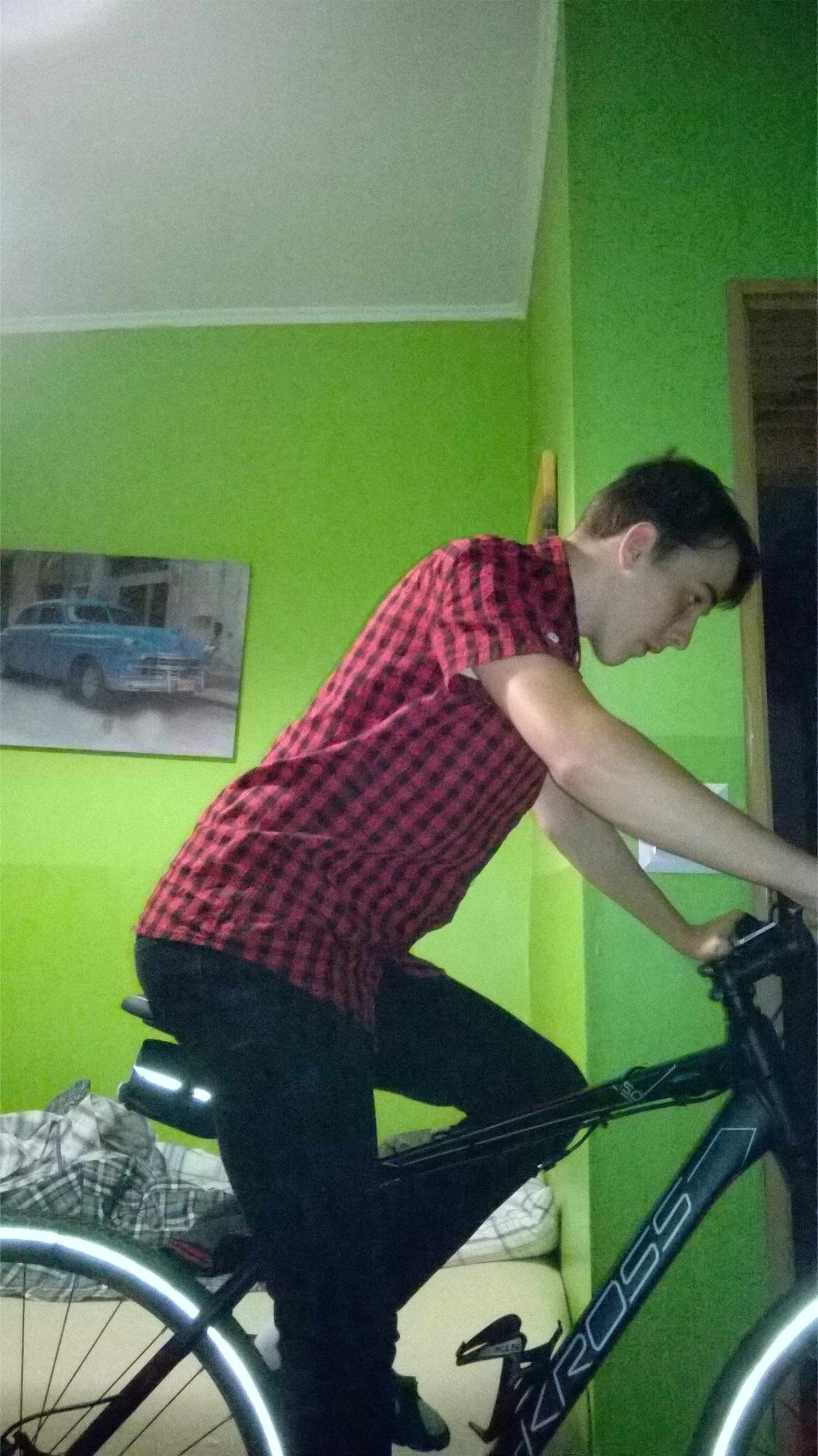

Bielson Napisano 7 Października 2018 Autor Napisano 7 Października 2018 48 minut temu, dorota57 napisał: Mój wzrost to 170cm, rower fitnes GIANT fastroad comax rozmiar M. Dziś jadąc tak rozmyślałem co byś mógł poprawić w swoim rowerze. Ktoś napisał że rozmiar S, być może w twoim przypadku by się sprawdziło. Każdy producent ma inną rozmiarówkę. Ja się przymierzałem do S i stwierdziłem że jest za mała. Kupiłem M i po pierwszych jazdach miałem ten sam problem, dodatkowo mam prawą nogę o 5cm krótszą od lewej. Ustawienie siodełka to kompromis pomiędzy dłuższą nogą a krótszą i się udało. Zrobiłem tak: zmieniłem mostek z 100mm na 70mm, kierownicę z prostej na giętą GIANT Connect, siodełko przesunąłem o 1cm do przodu. Ktoś na forum się wypowiedział że, jadąc i patrząc na kierownicę nie powinno być widać przedniej piasty. W moim przypadku się sprawdza. nie wiem jak jest w twoim przypadku. Dzisiaj przejechane 139km 4g56min. przy wyborze rozmiaru ramy miałem do dyspozycji S,M i unibike jakiegoś S. Na tym evado 5.0 M najlepiej mi się jeździło. Mostek będę na dniach zmieniał na krótszy, i zobaczymy. o tej piaście nie słyszałem, ale siedząc nie widzę jej. Wrzucam też fotę mojej zwykle pozycji na evado. Sorka za jakość, ale słaby telefon i małe mieszkanie i brak lepszego miejsca.
dorota57 Napisano 7 Października 2018 Napisano 7 Października 2018 Czy nie masz za wysoko siodełka? Siodełko ustaw za pomocą poziomicy żeby było w poziomie. Potem ustaw wysokość tak ja to przedstawia na filmie SzajBajk. Zmień mostek na krótszy przejedz się i napisz czy coś się zmieniło.
Bielson Napisano 7 Października 2018 Autor Napisano 7 Października 2018 Teraz, dorota57 napisał: Czy nie masz za wysoko siodełka? Siodełko ustaw za pomocą poziomicy żeby było w poziomie. Potem ustaw wysokość tak ja to przedstawia na filmie SzajBajk. Zmień mostek na krótszy przejedz się i napisz czy coś się zmieniło. siodełko według filmiku muszę wyżej ustawić i bardziej do przodu, rano będę kombinował.
Boss Napisano 8 Października 2018 Napisano 8 Października 2018 W dniu 7.10.2018 o 19:12, Bielson napisał: Wrzucam też fotę mojej zwykle pozycji na evado To nie jest tak, że im bardziej plecy są bliżej pionu, tym jest lepiej na dłuższym dystansie... W pewnym momencie zaczyna to przypominać siedzenie na krześle przed komputerem przez kilka godzin - ból od takiego siedzenia na krześle pojawia się w miejscach które zaznaczyłeś, u jednego po prawej, u drugiego po lewej - mięśnie pleców niemal nie pracują, a ciężar tułowia obciąża odcinek lędźwiowy, do tego zaczynamy zmierzać ku bocznemu skrzywieniu kręgosłupa albo w prawo, albo w lewo - rzadko boli równo po obu stronach... A co do bólu po wewnętrznej stronie kolana - kilka pytań. Nie drętwieją Ci palce u stóp? Jeździsz w butach sztywnych, czy elastycznych? Stopa na pedale jest "prosta" czy masz tendencje do podwijania palców stóp do góry?
