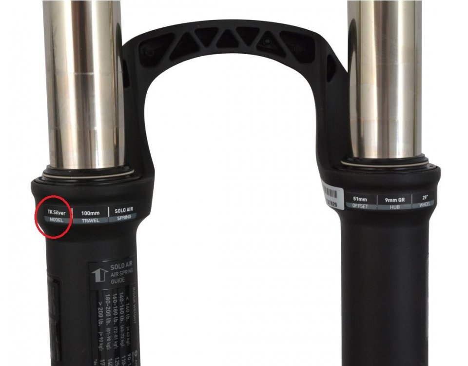

Mod Team KrissDeValnor Napisano 4 Października 2018 Mod Team Napisano 4 Października 2018 A wiesz, że ten Judy to kowadło Wersja Silver ( zakładam, że taka jest w Specu ) waży 2,4 kg... Nie do końca potrafię to wyjaśnić, ale zawsze bardziej przyciągał mnie Spec, jednak w tym przypadku skierowałbym się w stronę Treka.

Rafu Napisano 5 Października 2018 Napisano 5 Października 2018 RS Judy Silver na 2019 jest już czarny więc lepiej to sprawdzić. Co do blokady to nie jest takie proste bo trzeba wymienić cały tłumik. Niestety nie mogę go znaleźć ale tak dla przykładu wklejam linka do Reby: https://www.bike24.com/p2130801.html?q=reba
Dokumosa Napisano 5 Października 2018 Napisano 5 Października 2018 Judy silver ma czarne, stalowe golenie no i do blokady zdalnej to zmiana tłumika + manetka.
Yacko Napisano 5 Października 2018 Autor Napisano 5 Października 2018 Chyba w 2017 były srebrne: https://portal.bikeworld.pl/artykul/testy_i_nowosci/nowosci_sprzetowe/16122/powrot_judy_i_inne_nowosci_od_rockshox Rower jest model 2018, wyszedł w 2017 więc amor z 2017, nie późniejszy. Co do blokady z manetki, to podobno wystarczy taki zestaw: https://www.bicyclehero.com/gb/rockshox-judy-dart-tora-damper-knob-remote-spool-cable-clamp-turnkey-kit.html
Dokumosa Napisano 5 Października 2018 Napisano 5 Października 2018 2018 i 2019 były czarne. Modele 2019 dostępne są już dziś tak więc w Twoim rowerze może być 2018. Silver poza stalowymi goleniami ma atrapę tłumika (TurnKey) a Gold ma MotionControl (będzie pisać na goleni dolnej w okolicach uszczelki kurzowej). Odnośnie blokady to wskazany zestaw pasuje do roczników 2006-2011. Nie wiem czy będzie pasował do współczesnych.

Yacko Napisano 5 Października 2018 Autor Napisano 5 Października 2018 RockShox podaje, że Judy jest kompatybilny z manetką oneloc ale szczegółów brak na czym ta kompatybilność polega.
Dokumosa Napisano 5 Października 2018 Napisano 5 Października 2018 Tak samo jak reba jest tylko trzeba wymienić kawałek tłumika.... https://www.amazon.com/RockShox-Remote-Upgrade-Kit-2012-2017/dp/B01EK6RSOA W każdym razie nawet gdyby to była Judy Gold to słabo będzie ze sztywnością tych 30mm goleni. @LSkiper popieprzyło im się trochę bo są 3 wersję Comp i Expert 1 i 2… Comp to tanie mięso armatnie, Expert jest na SRAMie i Rebie.

Dokumosa Napisano 5 Października 2018 Napisano 5 Października 2018 19 minut temu, Rafu napisał: W teście porównawczym kilku sztywniaków w Bikeboardzie pisali że nie odstaje od Reby a przewyższa Manitou Machete i Foxa 32. Myślisz że faktycznie taka lipa? Trochę się interesuję tematem bo chodzi mi po głowie wymiana mojego Superfly 6 na nowego Procalibra 6. Kusi mnie ten ISO Speed, NX Eagle i Boost + fakt że mógłbym wstawić myk myka. Tylko ten/ta Judy mnie zastanawia... Nie wiem przy jakiej masie oni to testowali ale ja ze swoimi 110kg na Judy czuję się dokładnie tak samo jak na XC30 - gnie się to na wszystkie strony. Oś przelotowa i boost pomaga nieco w zakrętach ale przód/tył to optycznie widać jak się gnie. Reba czy nawet Epixon są znacząco sztywniejsze. Dla lekkiego zawodnika (65-75kg) to pewnie różnicy nie będzie.
