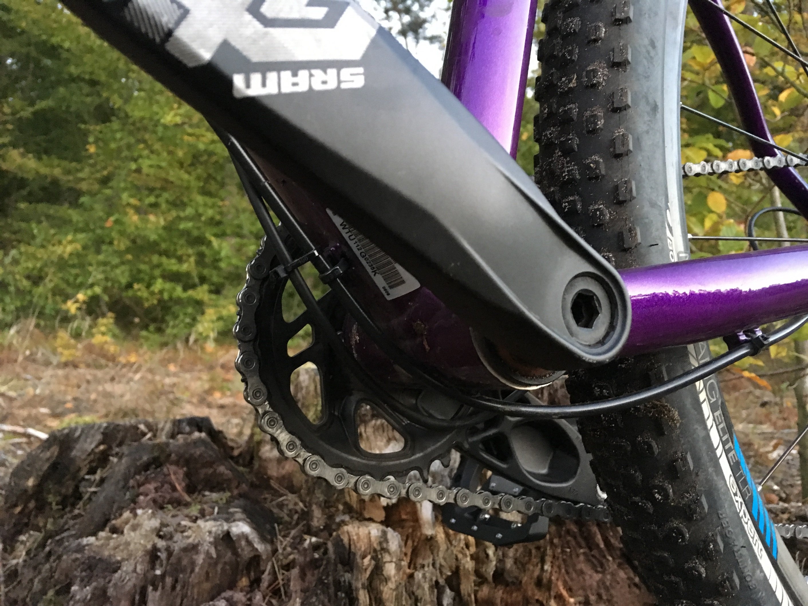

Maciek_Z_Mazur Napisano 6 Października 2018 Napisano 6 Października 2018 Żeby unaocznić temat przebiegu pancerzy wrzucam fotę. U mnie newralgiczne okazało się miejsce pod suportem gdzie pancerz wychodzi z ramy i zawija się pod ramą. Pierwotnie był zamocowany do tej samej przelotki co przewód hamulcowy ale musiałem go puścić szerszym łukiem....
