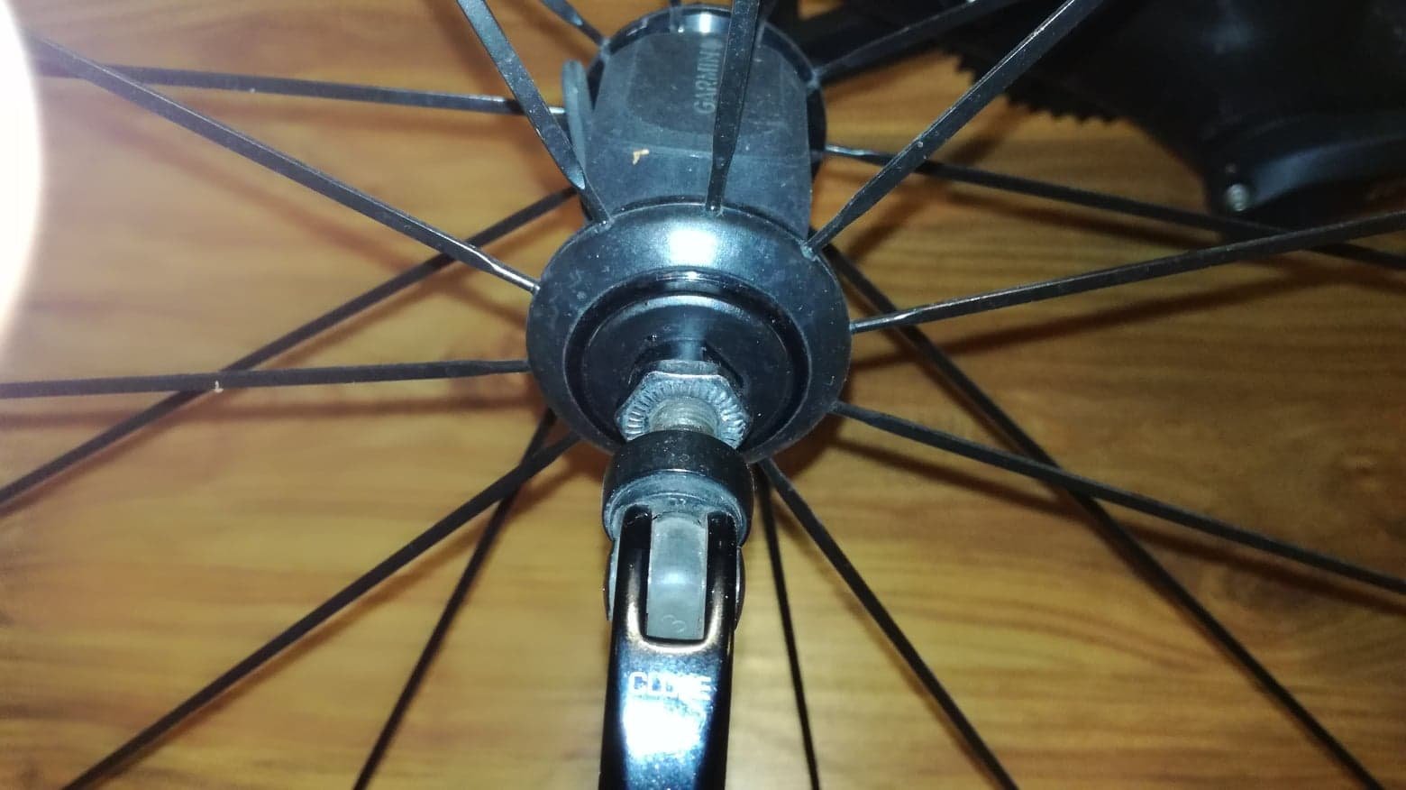

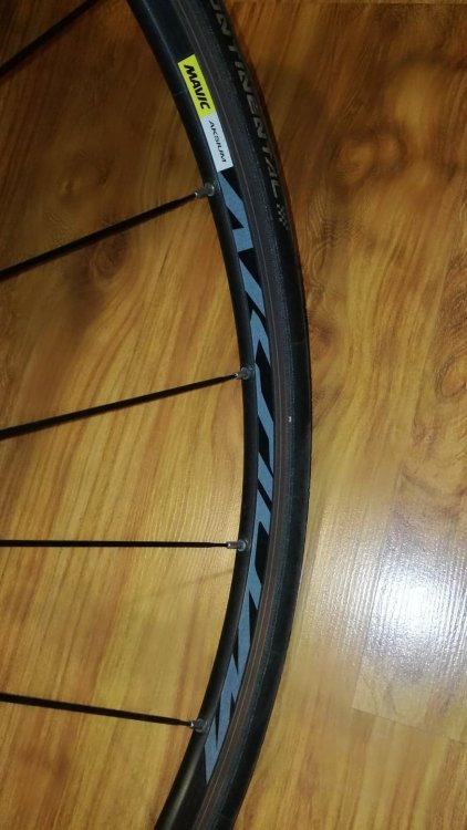

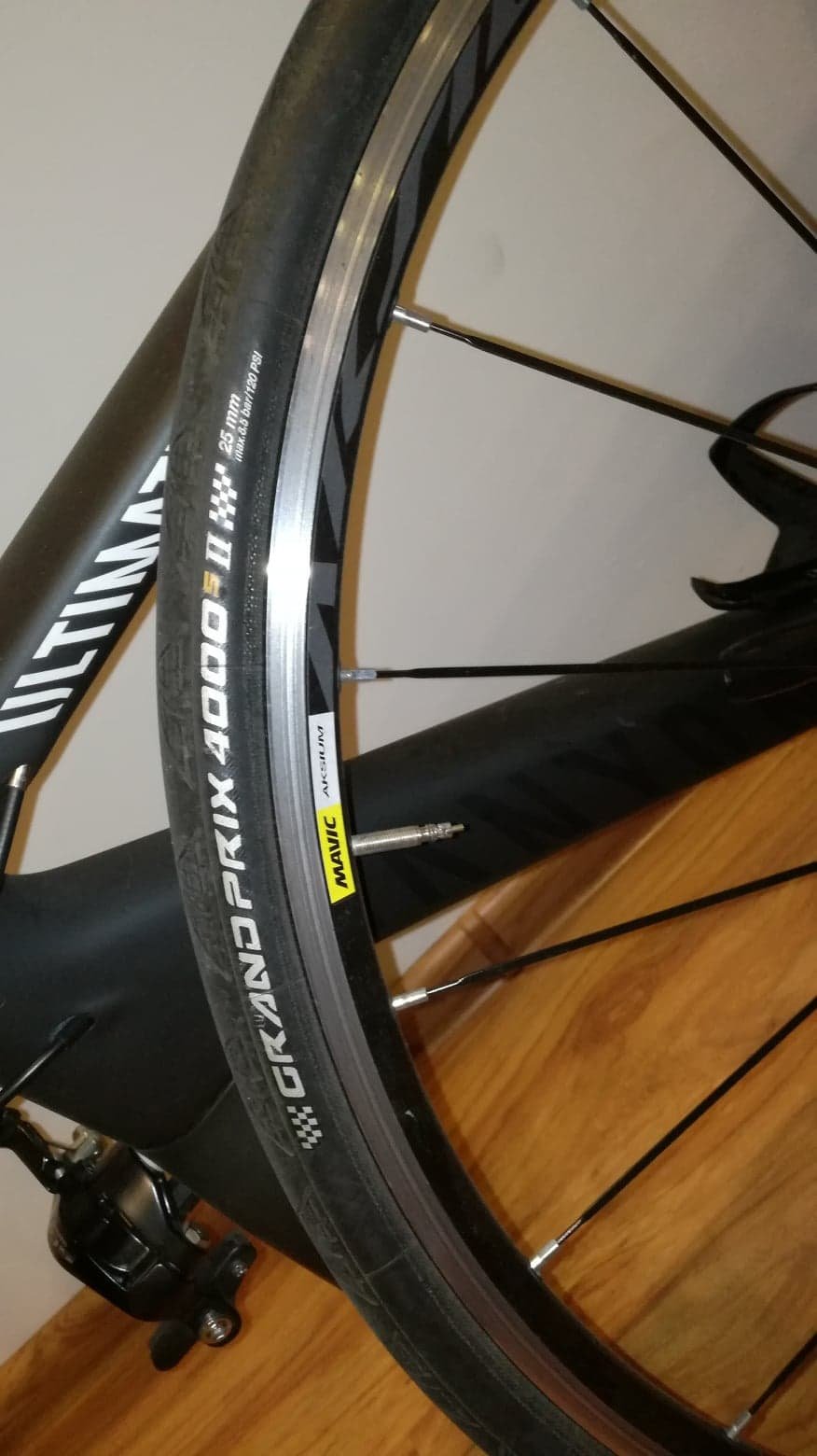

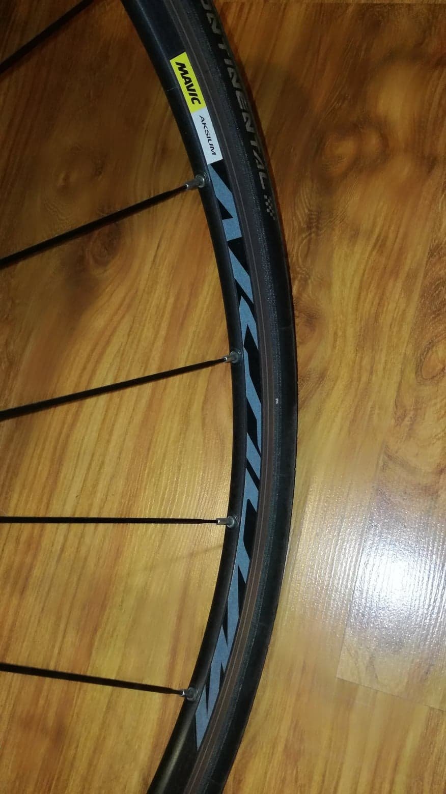

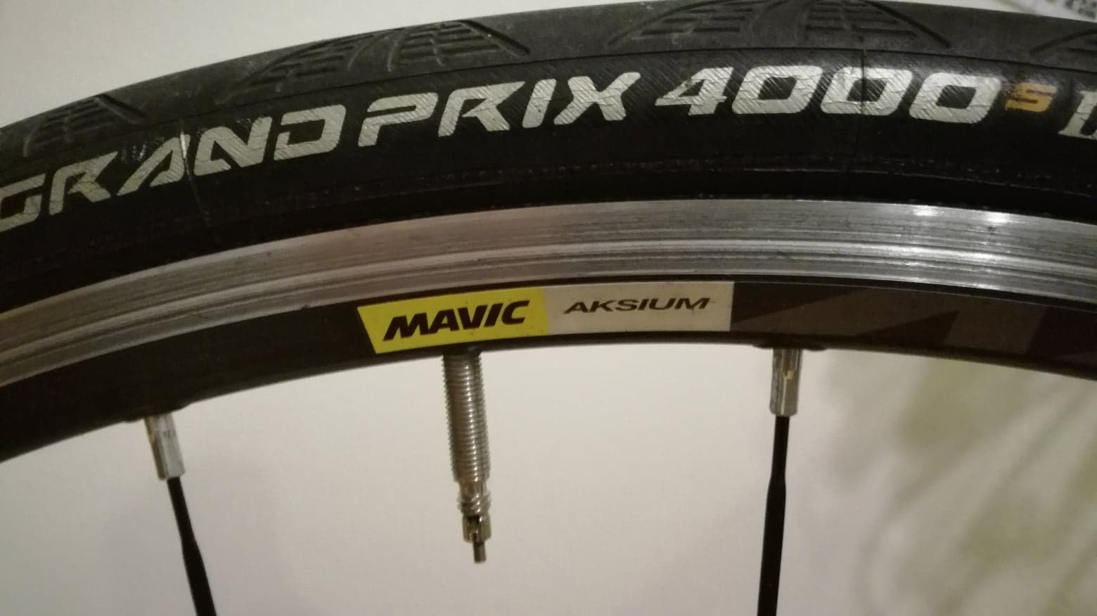

lisster Napisano 1 Października 2018 Napisano 1 Października 2018 Witam, Posiadam koła Mavic Aksium, które były w nowo zakupionym rowerze Canyon ULTIMATE CF SL 7.0 zakupionym w 2016 roku. Po ponad 4 tys. km. w przednim kole pojawił się wyraźny luz w piaście. W jaki sposób mogę usunąć taki luz i czy zrobię to sam w domu? Koła na piastach kulkowych shimano serwisuję sam i nie mam z tym problemu. Nigdy natomiast nie rozbierałem piast na łożyskach maszynowych. Wyczytałem, że potrzebny jest do tego specjalny klucz, szukałem w zestawie narzędzi, które otrzymałem wraz z rowerem Canyon, ale nic takiego nie znalazłem. Drugi problem to centrowanie tych kół. Mimo, że ważę 75 kg, to koła nie są już idealnie proste. Słyszałem opinię, że przy tych Mavic'ach centrowanie nie jest prostą sprawą... Wiąże się to najczęściej z wymianą szprych i cena takiej usługi czasami zbliża się do wartości kół? W załączniku zdjęcia omawianych kół, bo podobno w zależności od rocznika różnią się trochę budową. Pozdrawiam

woojj Napisano 1 Października 2018 Napisano 1 Października 2018 To prost koła. Centruje się je jak każde inne. Jeśli jest luz możesz delikatnie podkręcić konusy. Jeśli to upośledza pracę- zmieniasz łożyska na nowe i po kłopocie. Nie jest to ani droga ani skomplikowana operacja.
cervandes Napisano 2 Października 2018 Napisano 2 Października 2018 Nie centruje się ich jak każde inne bo mają płaskie szprychy. W zwykłych po prostu dokręcasz nyple, tutaj trzeba jeszcze trzymać szprychę aby nadal była "aero"
