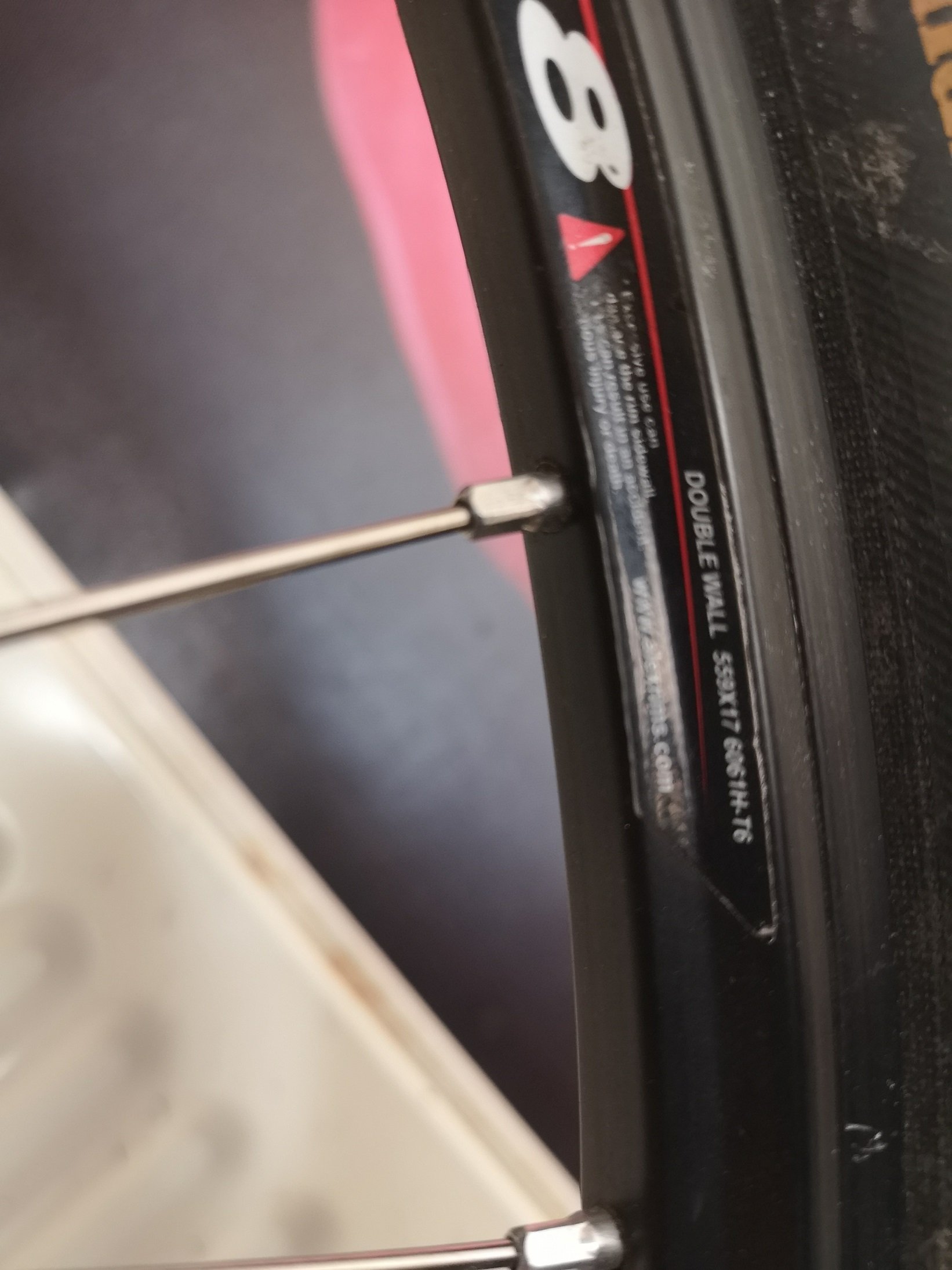

skuter202 Napisano 1 Października 2018 Napisano 1 Października 2018 hejka Wszystkim jest to moj pierwszy post na tym forum i mam nadzieje ze pisze to w dobrym dziale. Mam pytanko odnosnie tylnej felgi do mojego roweru Kona one 20 deluxe. Jakies miesiac temu zaczolem sie uczyc jazdy na jednym kole no i po niezliczonych razach zaczyna mi to ladnie wychodzic,ostatnio bedac w sklepie zakupilem nowa opone do mojego roweru a dokladnie 26x 2,4 oryginalna byla 1,90 no i zauwazylem ze przy mniejszym cisnieniu i tak szerokiej oponie jazda na jednym kole jest o niebo lepsza,ale po x razie zaczelo mi wyrywac wentyle,nie wazne czy cisnienie bylo niskie czy 3 bary zawsze wyrywalo wentyle. Z katalogu wyczytalem ze moja felga szerokosc 17mm jest za mala do tej opony 2,4 potrzebuje min 19 mm obrecz. Czy faktycznie tak jest a jesli tak czy jak zakupie te 19 mm felge czy to da rade. na te 2,4 no i jaka byscie polecili felge + opone do wheelie Przepraszam za pisownie mam angielska klawiature wiec nie mam polskich znakow . Z gory Dziekuje

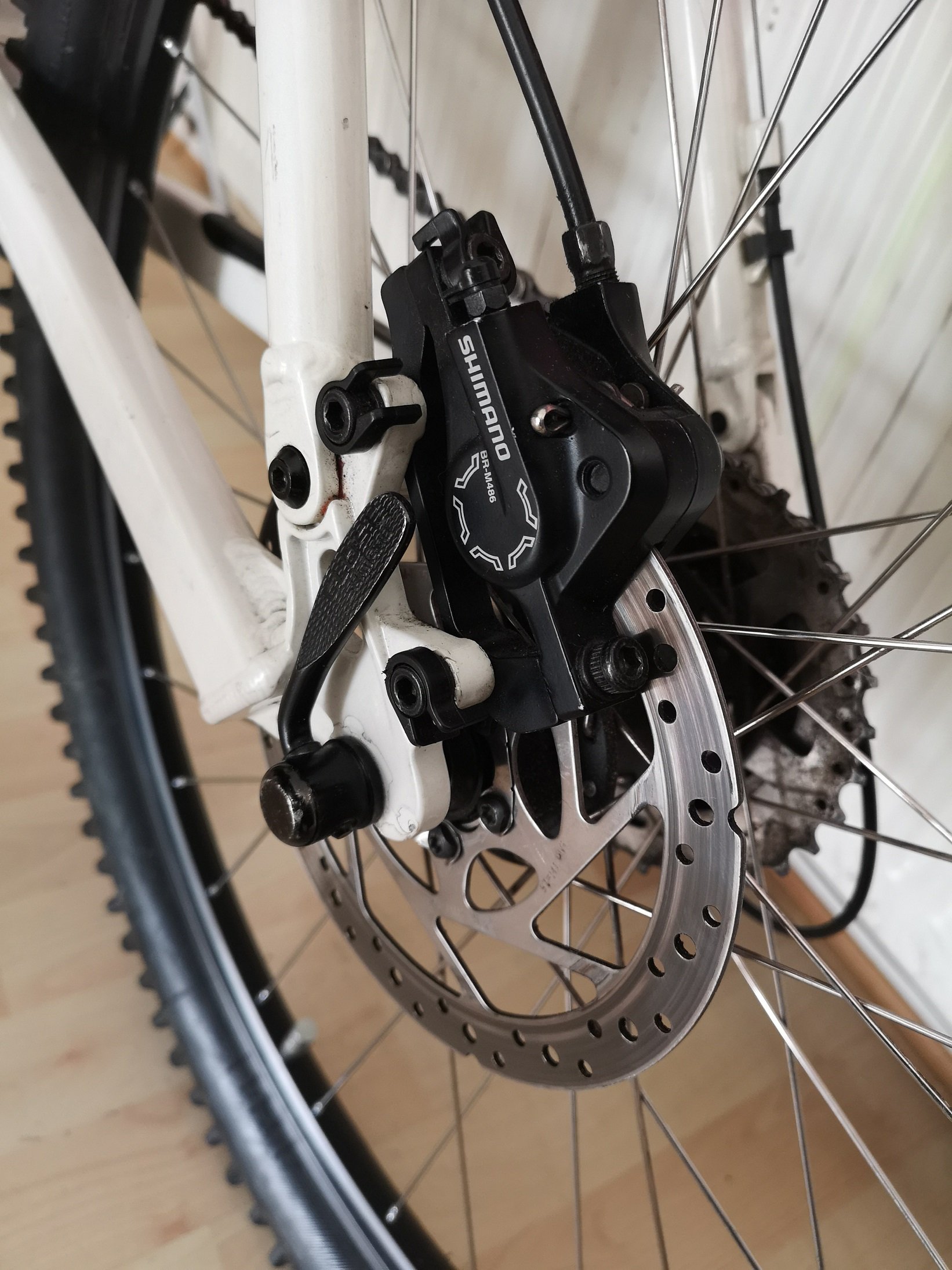

SoloTM Napisano 1 Października 2018 Napisano 1 Października 2018 Jaki rozmiar koła i ile szprych ? Koło przednie jest czarne czy srebrne? Wysokość obręczy podaj ( jeśli stara piasta i szprychy mają zostać ) oraz czy pod tarcze czy pod v brejki @up dm24 w rozmiarze 26 to biały kruk

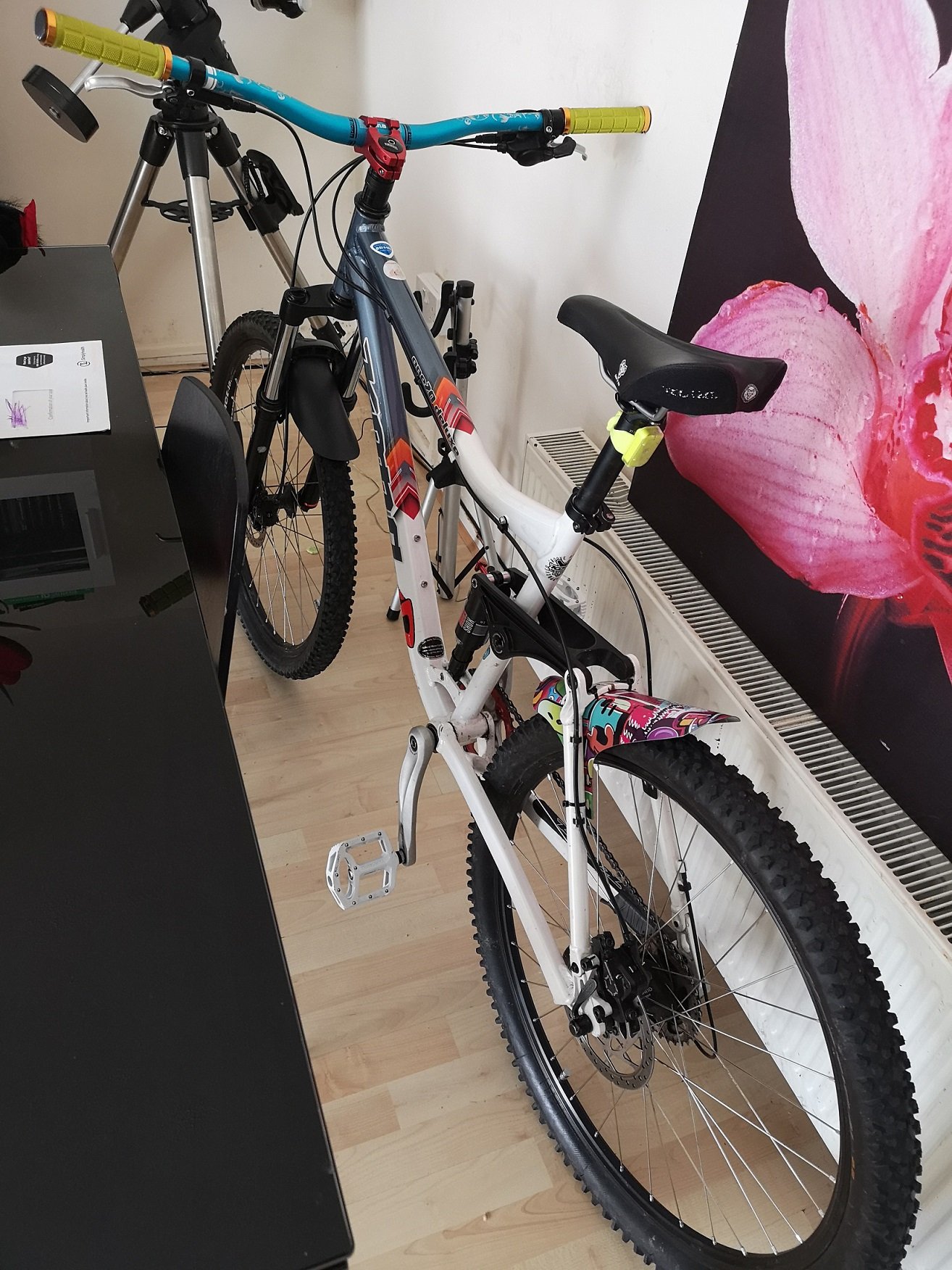

skuter202 Napisano 1 Października 2018 Autor Napisano 1 Października 2018 8 minut temu, SoloTM napisał: Jaki rozmiar koła i ile szprych ? Koło przednie jest czarne czy srebrne? Wysokość obręczy podaj ( jeśli stara piasta i szprychy mają zostać ) oraz czy pod tarcze czy pod v brejki @up dm24 w rozmiarze 26 to biały kruk obie felgi sa takie same,czarne tak jak na foto 32 szprychy Hej jestem lajkiem więc lepiej będzie jak pod postem dam zdjęcia I nie chodzi mi tu o samą obręcz chciałbym kupić gotowy zestaw tylna felga do mojego roweru obie felgi sa takie same 19 minut temu, abdesign napisał: Nie możesz znaleźć szerokiej 26 calowej felgi??? Oj leniuchem pachnie Pierwsza lepsza dm24 - król "bieda-downhillówek". No widzisz nie mogę wpisałem w Google to dm24 i nic nie ma znalazłem tylko z oryginalnej strony alexrims ale sama obręcz a to mi nic nie daje bo jestem typowym laikiem i nie zloze felgi że szprychami itd Pozdrawiam
