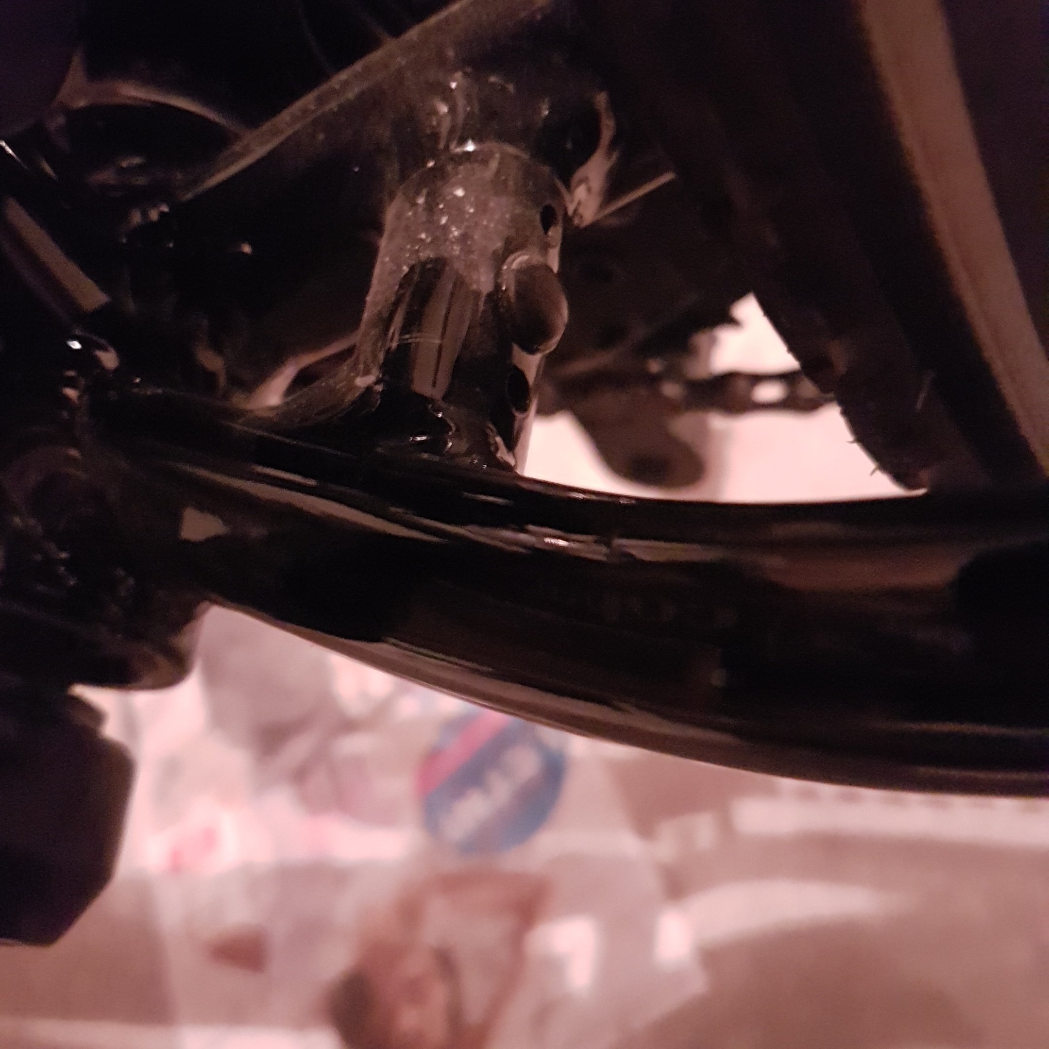

glados_v9 Napisano 1 Października 2018 Autor Napisano 1 Października 2018 No i jeszcze potrzebuje nóżki do roweru, tylko standardowe na jedną dużą śrubę raczej nie będą pasowały? ja mam takie 2 dziurki, zamiast jednej dużej po środku.
Tatanka Napisano 1 Października 2018 Napisano 1 Października 2018 https://www.forumrowerowe.org/topic/223574-podpórka-kross-evado-40/
