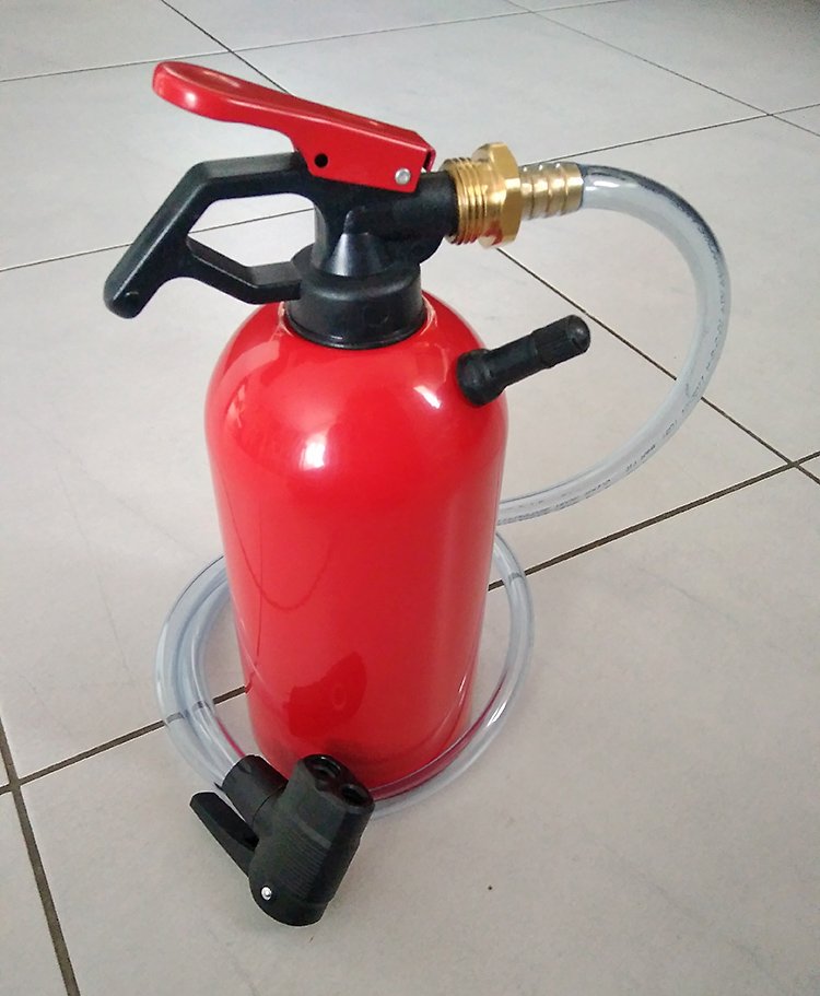

Roballinho Napisano 11 Października 2018 Autor Udostępnij Napisano 11 Października 2018 No i zmontowałem sobie własny projekt. Redukcja – 9 zł, wężyk – 5 zł, głowica do pompki – 8 zł, gaśnicę znalazłem w piwnicy, więc jest za friko. Wyszło tyle co półlitrowa flaszka, więc zdecydowanie taniej niż tego typu urządzenia za sklepów. Działa i to mnie cieszy. Jedyny słaby punkt nad którym się długo zastanawiałem, to połączenie wyjścia z gaśnicy z mosiężnym reduktorem. W tej chwili jest sklejone klejem epoksydowym ale docelowo myślę że powinno tam być coś elastycznego, typu klej do szyb samochodowych. 4 Cytuj Odnośnik do komentarza Udostępnij na innych stronach More sharing options...

Kolmark Napisano 22 Lutego 2019 Udostępnij Napisano 22 Lutego 2019 W dniu 11.10.2018 o 17:21, Roballinho napisał: No i zmontowałem sobie własny projekt. Redukcja – 9 zł, wężyk – 5 zł, głowica do pompki – 8 zł, gaśnicę znalazłem w piwnicy, więc jest za friko. Wyszło tyle co półlitrowa flaszka, więc zdecydowanie taniej niż tego typu urządzenia za sklepów. Działa i to mnie cieszy. Jedyny słaby punkt nad którym się długo zastanawiałem, to połączenie wyjścia z gaśnicy z mosiężnym reduktorem. W tej chwili jest sklejone klejem epoksydowym ale docelowo myślę że powinno tam być coś elastycznego, typu klej do szyb samochodowych. Objętości wystarcza? Bo to wygląda na małą 1kg gaśnicę samochodową, więc pewnie trzeba pompować do maksimum, jakie jest w stanie dać pompka. Cytuj Odnośnik do komentarza Udostępnij na innych stronach More sharing options...
DIY Napisano 22 Lutego 2019 Udostępnij Napisano 22 Lutego 2019 Jak pisze że działa to pewnie starcza (oczywiście zakładając pewnie wcześniejsze odpowiednie ułożenie opony - tak żeby minimalnie uciekało) Swoją drogą patent genialny w swojej prostocie, szczególnie podoba mi się wentyl do napompowania "zbiornika". Jak za mała objętość, to wybór gaśnic duży - 2,4,6 kg Od biedy lekki wariant wyszedłby też z butelki PET 1,5-2l. Wydaje się że niby cienka, ale niegdyś jak się wygłupialiśmy z kuzynem to sprawdzaliśmy ile wytrzymują - wybuchały o dziwo dopiero przy 14-17bar Pozdrawiam, DIY Cytuj Odnośnik do komentarza Udostępnij na innych stronach More sharing options...
Roballinho Napisano 23 Lutego 2019 Autor Udostępnij Napisano 23 Lutego 2019 21 godzin temu, Kolmark napisał: Objętości wystarcza? Bo to wygląda na małą 1kg gaśnicę samochodową, więc pewnie trzeba pompować do maksimum, jakie jest w stanie dać pompka. Pompuję do 6 barów, bo boję się że przy większym ciśnieniu wystrzeli mi zawór z butli. Ten który mam, ma wytrzymałość do 5 barów. Jak kupię taki skręcany, to wtedy obawy znikną. Przy 6 barach trzeba pompować na dwa razy, bo rzeczywiście jest za mało powietrza. Cytuj Odnośnik do komentarza Udostępnij na innych stronach More sharing options...

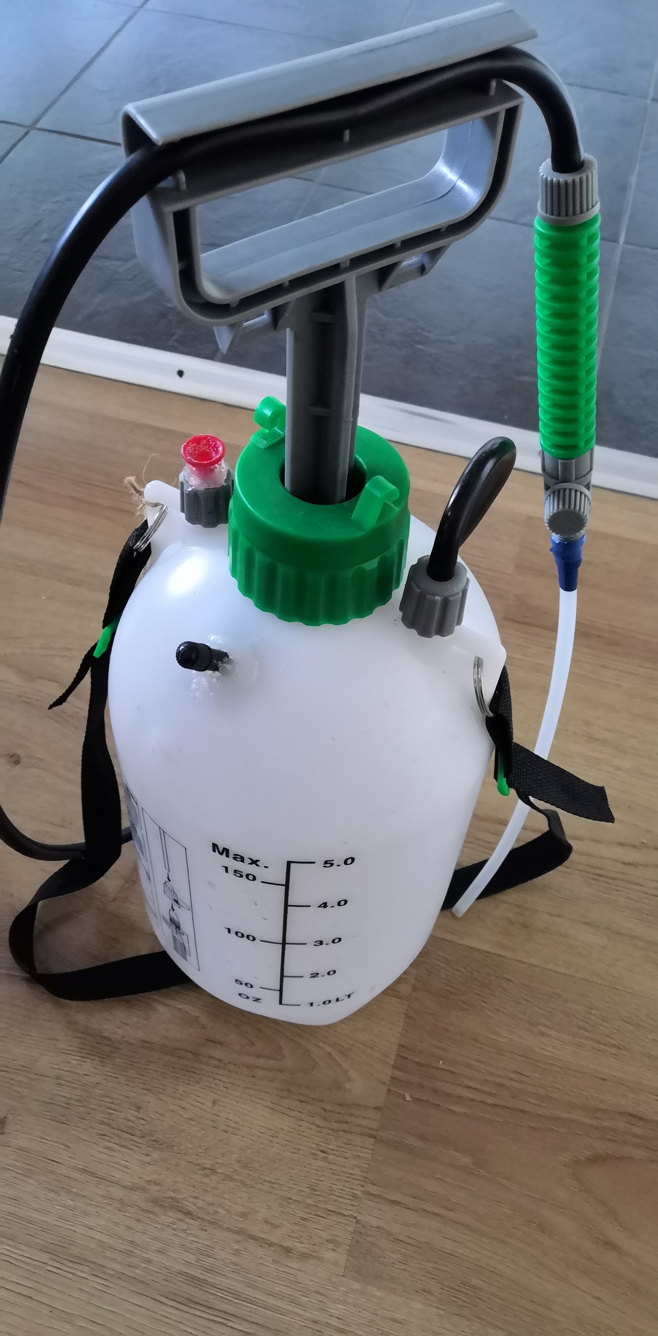

PiterCK Napisano 18 Marca 2019 Udostępnij Napisano 18 Marca 2019 Ja mam zrobiony patent za 20 zł. Zwykły spryskiwacz ogrodowy 2l z pompką kupiony w Obi, zdjęta końcówka. Do tego kawałek wężyka gumowego. Nawet żadnej końcówki nie potrzeba, wężyk wchodzi ciasno na zawór presta. Pompuję to do 2,5 Bar, bo później ucieka powietrze przez zaworek. Nowa oponę Mitas Kratos wbiło za trzecim razem. Choć jak czytam wasze projekty z ciśnieniem 6 Bar, to wydaje mi się, że po prostu mam dobrze pasująca oponę i dlatego takim słabym sprzętem jestem w stanie ją ogarnąć. Na zdjęciu wersja 1l, poglądowo. Cytuj Odnośnik do komentarza Udostępnij na innych stronach More sharing options...
