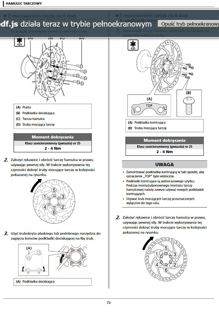

mesqueun Napisano 25 Września 2018 Napisano 25 Września 2018 Chcę zmienić tarczę hamulcową z tyłu. Będę mocował tarczę Shimano Deore XT z tradycyjnym mocowaniem na sześć śrub. Jak ustawić klusz dynamometryczny/z jaką siłą dokręcać każdą śrubkę?

Imar Napisano 25 Września 2018 Napisano 25 Września 2018 W instrukcji Shimano jest napisane 2 - 4 Nm, spokojnie dokręcaj na 5 Nm.
