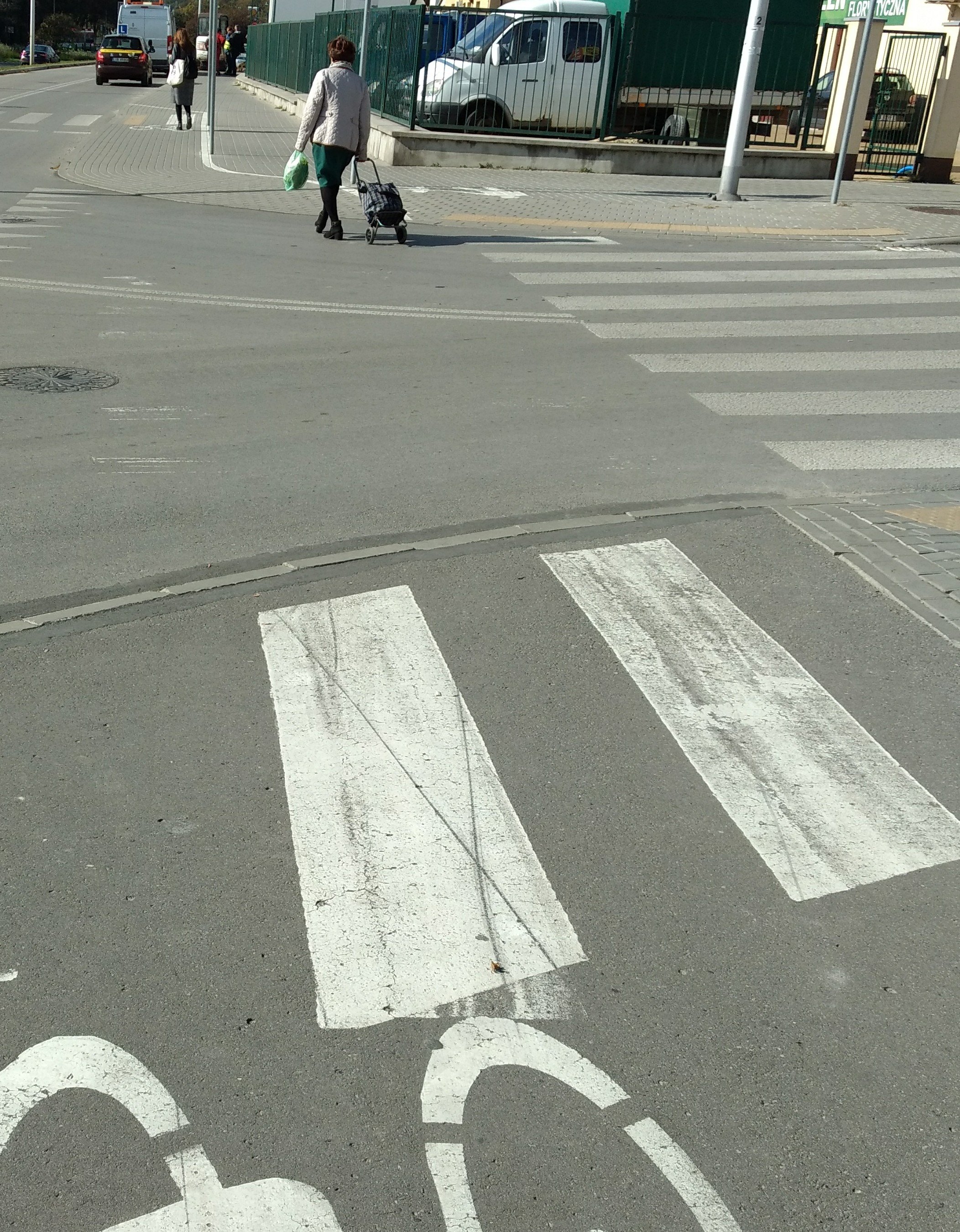

Czy oznakowanie pokazane na zdjęciach jest prawidłowe? Dodam, że przy wjeździe na tę drogę dla rowerów (na jej początku), pierwszy "niebieski" znak pionowy "droga dla rowerów" stoi tak samo jak na zdjęciach, czyli na trawniku po prawej stronie jezdni, a zarazem po lewej stronie rowerzysty, gdyby ten wjechał na pas asfaltu z poziomo namalowanym rowerem.
Większość osób które pytałem twierdzi, że jest to zupełnie w porządku, nie ma się czym przejmować, wiadomo o co chodzi.
Takie ustawienie znaku C-13 łamie przepisy (rozporządzenie o znakach i sygnałach). Znak musi być ustawiony po prawej stronie drogi (tu: DDR).

Punkt a) odsyła do innego rozporządzenia - czyli co dalej?
Punkt b) - przypominam, że pierwszy znak (nie powtórzenie) na samym początku tej drogi stoi tak jak te na zdjęciach.
Nic dalej. Takie umieszczenie znaku C-13 oznacza, ze po jego lewej stronie jest DDR (czyli ta jezdnia), a to problem dla kierowców, bo jazda wzdłuż po DDR pojazdem mechanicznym jest zabroniona :-). Pomijam już konflikt znaku DDR i zakazu wjazdu rowerów na tę jezdnię-drogę dla rowerów :-)
W teorii jest ustawione źle, w praktyce podejrzewam że ma przeciwdziałać ładowaniu się rowerzystów na drogę dla samochodów. Mogli ustawić znak zakazu jazdy rowerem po obu stronach drogi, byłoby bardziej zrozumiałe.

Ale zakaz wjazdu rowerów na jezdnię na pierwszej fotce jest bezdyskusyjny: trzeba się do niego zastosować. Natomiast znak C-13 - wg mnie - jest umieszczony z nieprawidłowej strony DROGI dla Rowerów. Jeśli zarządca drogi uzna, ze wszystko jest zgodnie z przepisami, to w odpowiedzi na zgłoszenie ma odesłać wnioskodawcę do KONKRETNYCH przepisów, które pozwoliły postawiać znak C-13 z lewej strony DDR.
Na pierwszym zdjęciu jest to sytuacja prawdopodobnie za skrzyżowaniem świadczy o tym wysepka i umiejscowione przejście. Droga wlotowa prawdopodobnie nie ma ścieżki dla rowerów i rowerzysta skręcający z niej ma obowiązek wjechania na ścieżkę dla niego, stąd też zakaz wjazdu rowerem. Ścieżka dla rowerów ma oznaczenie poziome, znak pionowy jest powtórzeniem stoi we właściwym miejscu. Należy zwrócić uwagę po prawej stronie ścieżki jest chodnik dla ruchu pieszego oddzielony linią ciągłą. Znak musiał by stać za chodnikiem, bo na linii ciągłej nie może i dlatego stoi jak na zdjęciu. Co do drugiego zdjęcia ewidentne skrzyżowanie z drogą po prawej stronie reszta jak do pierwszego zdjęcia. Trzecie zdjęcie to paradoks, czwarte brak całej sytuacji wcześniej, ponieważ widać namalowaną wysepkę na jezdni, zbyt mało informacji do oceny. By dokładniej ocenić zdjęcia potrzebna jest większa perspektywa nie może być domysłów.

OK - tu masz całą perspektywę (ale nie wiem czy formalnie mapki nie są odrębnym dokumentem i czy jest tu rzeczywiście "całość"):
Organizacja-ruchu-na-czas-staly-pdf
Zdjęcie pierwsze znajduje się na stronie 10 (dolna mapka, rys. nr 4 - na środku mapki)
Zdjęcie drugie też na stronie 10 (górna mapka, rys nr. 5 - po lewej stronie mapki)
Wycinki:
Teoria dla miejsca ze zdjęcia pierwszego:
teoria dla miejsca ze zdjęcia drugiego:

Dzięki za wyjaśnienie tematu czyli sprawa prosta, znak droga dla rowerów powinien stać pomiędzy ścieżką, a chodnikiem pod warunkiem, że linia rozdzielająca jest z krawężnika o niskim profilu co wskazuje na to, że chodnik jest z kostki brukowej, jeżeli malowana linia to lipa na drodze (asfalt łączony z kostką) i być może postawili znak celowo tu gdzie stoi, bo za chodnikiem nie może stać znak droga dla rowerów, oczywiście dla tego przypadku.
34 minuty temu, LXTravel napisał:
(...) pod warunkiem, że linia rozdzielająca jest z krawężnika o niskim profilu co wskazuje na to, że chodnik jest z kostki brukowej, jeżeli malowana linia to lipa na drodze (asfalt łączony z kostką) i być może postawili znak celowo tu gdzie stoi.
DDR i DDP rozdziela jakieś cztery rzędy białej kostki, nie ma krawężnika i jakiegoś podwyższenia, można swobodnie slalomem przejeżdżać między DDP i DDR (DDP jest z kostki czerwonej)
Idąc drogą "spiskowej teorii dziejów" - to tak jakby wybudowano pas rozdzielający DDP i DDR przed postawieniem znaków i bez miejsca na znaki, ale żeby nie opóźniać inwestycji zrezygnowano z montowania znaków między DDP i DDR  - bo aby "wyjąć kostkę, zrobić dziurę, wstawić znak i zabezpieczyć miejsce" trzeba by było mieć dodatkowy czas, a tego brakowało - ale skoro było tyle miejsca "na gołej ziemi" bo "łatwiej się kopie", czyli na trawnikach i po przeciwnej stronie stojących już znaków, to można było "nieco" zaimprowizować...
Dodam, że w żadnym miejscu w praktyczniej realizacji żaden znak nie stoi między DDR i DDP (a w ilu miejscach tak jest w dokumentacji?).
Znaki poprzestawiano albo na pas zieleni między jezdnią a DDR, albo na zupełne pobocze obok zewnętrznego chodnika, albo zamontowano na słupkach istniejących już znaków - przykład: wjazd na DDR powinien wyglądać tak:
ale znak C-13 (droga dla rowerów) nie stoi na środku między DDR i DDP, tylko przykręcono go na tym samym słupku co C-13a, oczywiście z drugiej strony - tak więc rowerzysta widzi go po prawej stronie jezdni, czyli po lewej stronie "pasa asfaltu" będącego hipotetyczną DDR...
Jeszcze "drobiazg" - czy nie rzuca Wam się w oczy coś, co nazywam "znakologią"? Znaków jest mnóstwo, w realizacji praktycznej stoją pojedynczo na pojedynczych słupkach nawzajem się zasłaniając. Nie rozumiem dlaczego nie stosuje się połączenia C-13/C-16 na jednym znaku, tylko stawia się dwa słupki z osobnymi znakami i to bez sensownego miejsca... bo co, bo pas białej kostki tego zabrania?
Praktyka i teoria, niekiedy bywa tak, że ze sobą są sprzeczne. W tym przypadku została wybrana część praktyczna, znaki są informują i dobrze bo w tej sytuacji postawić znaki pomiędzy ścieżką, a chodnikiem to w którymś momencie rowerzysta zawadzi lub najedzie na słupek jest to tylko kwestią czasu, pieszy też się zagapi. W okresie zimy tej linii prawdopodobnie nie będzie widać, a słupek będzie stał, nie wiem co lepsze, dzwon w rurę 5-cio calową czy niech sobie stoi tam gdzie jest, osobiście jestem za drugim rozwiązaniem.

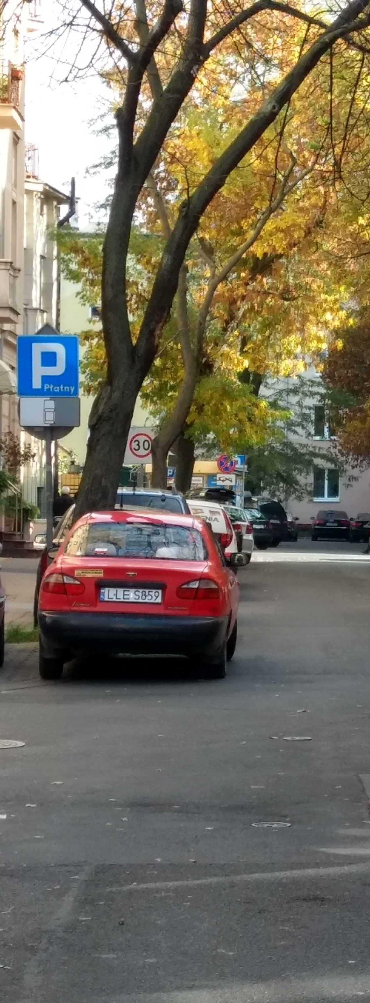

Mam jeszcze takie coś, ulica z jednej i drugiej strony. Czy takie połączenie znaków parkowanie jedną osią na kontrapasie i z drugiej strony właśnie znak kontrapas jest zgodne z prawem?
