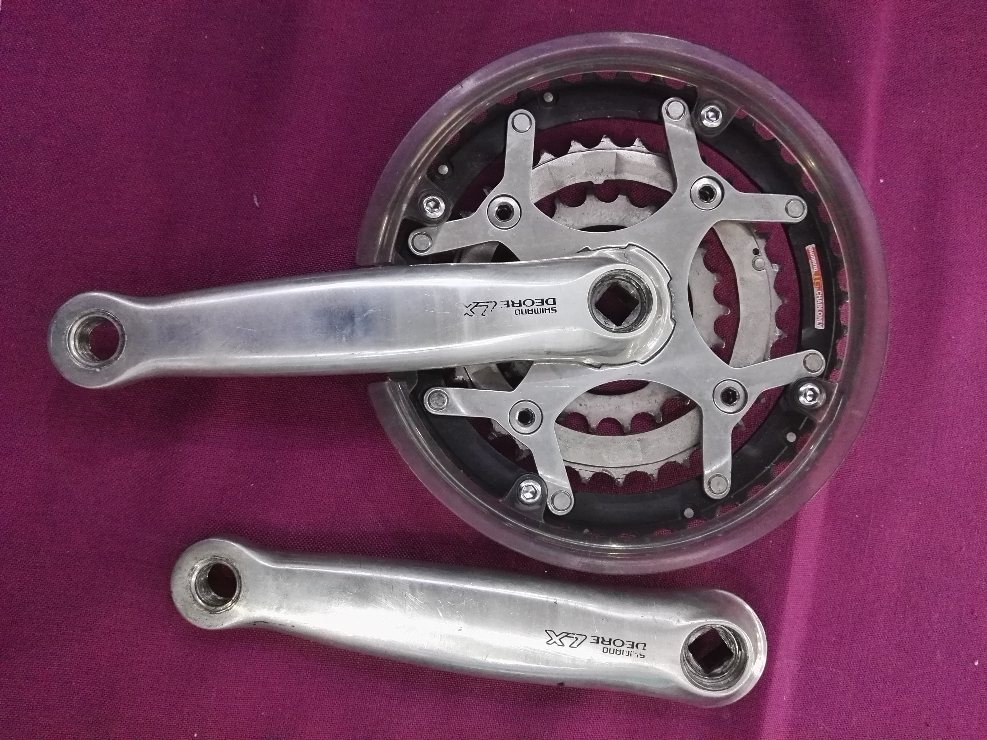

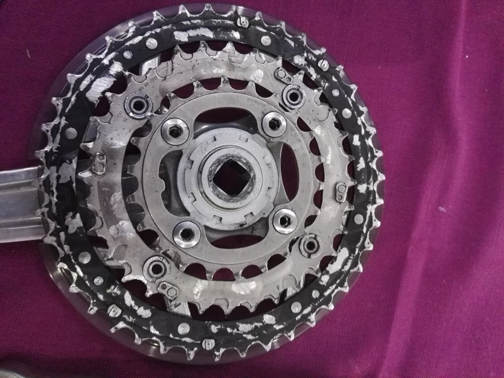

maklakiewicz Napisano 24 Września 2018 Autor Napisano 24 Września 2018 (edytowane) Rozumiem. A ta korba będzie ok? https://www.olx.pl/oferta/korba-deore-fc-m440-mega-drivext-slx-stx-rs-rst-duro-bomber-CID767-IDuALUf.html#4939b4acf7 albo ta: https://www.olx.pl/oferta/korba-shimano-deore-lekka-CID767-IDvM3aV.html#4939b4acf7 Obecnie mam ramiona 175mm, dużo zmienia krótsze ramię? Edytowane 24 Września 2018 przez maklakiewicz Cytuj
SoloTM Napisano 24 Września 2018 Napisano 24 Września 2018 Pierwsza za mocno zużyta druga to rzeźba i też zużyta trochę. Po pierwsze jaką masz przerzutkę przednią - model ? ( wygrawerowane na wózku przerzutki ) Po drugie jaką rower ma korbę ? ( model ) - wygrawerowane na wewnętrznej stronie ramion. Jeśli nic nie było zmieniane to da nam pojęcie jaka powinna być korba ( w sensie ile zębów powinny mieć koronki oraz jaka powinna być długość osi suportu ) Jeśli suport do wymiany to nie musisz szukasz odpowiedniej korby pod jego długość, jeśli przednia przerzutka do wymiany to nie musisz patrzeć na ilość zębów w korbie ( może być np. 42/32/22 jak i 44/32/22 lub 48/38/28 czy 48/36/26 ) I ile masz wzrostu ( chodzi o dobrą długość ramion korby ) 1 Cytuj
maklakiewicz Napisano 24 Września 2018 Autor Napisano 24 Września 2018 (edytowane) Dobry pomysł FC M563 175mm (42-32-22 + 11-28) RD M567 FD M567 suport jest ok wzrost 182 cm Edytowane 24 Września 2018 przez maklakiewicz Cytuj
SoloTM Napisano 24 Września 2018 Napisano 24 Września 2018 Skoro wszystko jest Deore lx to szukałbym fc-m569 w db/bdb stanie. ( 42/32/22 ) Czyli cos takiego : lub deore xt fc-m739 ( wersja na 4 śrub ) : https://www.olx.pl/oferta/nowa-korba-shimano-deore-xt-fc-m739-CID767-IDvb60q.html Zdjęcia oczywiście poglądowe, żebyś wiedział o co chodzi. ( szukać oczywiście używek trzeba ) Jeśli nie chcesz korby pasującej rocznikowo do reszty ( nie zalezy Ci na tym ) to możesz coś takiego : https://allegro.pl/korba-shimano-sgx-fc-m341-mtb-22-32-42-t-170-mm-i7565497615.html + https://allegro.pl/suport-neco-maszynowy-wklad-suportu-bsa-os-122-5-i7306025429.html suport na kwadrat trzeba wymienić gdyz Twój ma na 99 % oś 107 lub 110,5 lub 113 mm, czyli o wiele za krótki do tej korby lub https://allegro.pl/mechanizm-korbowy-shimano-fc-m341-42-32-22-silver-i7544145198.html + https://allegro.pl/shimano-bb-es30-suport-octalink-118-1-37x24-68-i7549412724.html 1 Cytuj

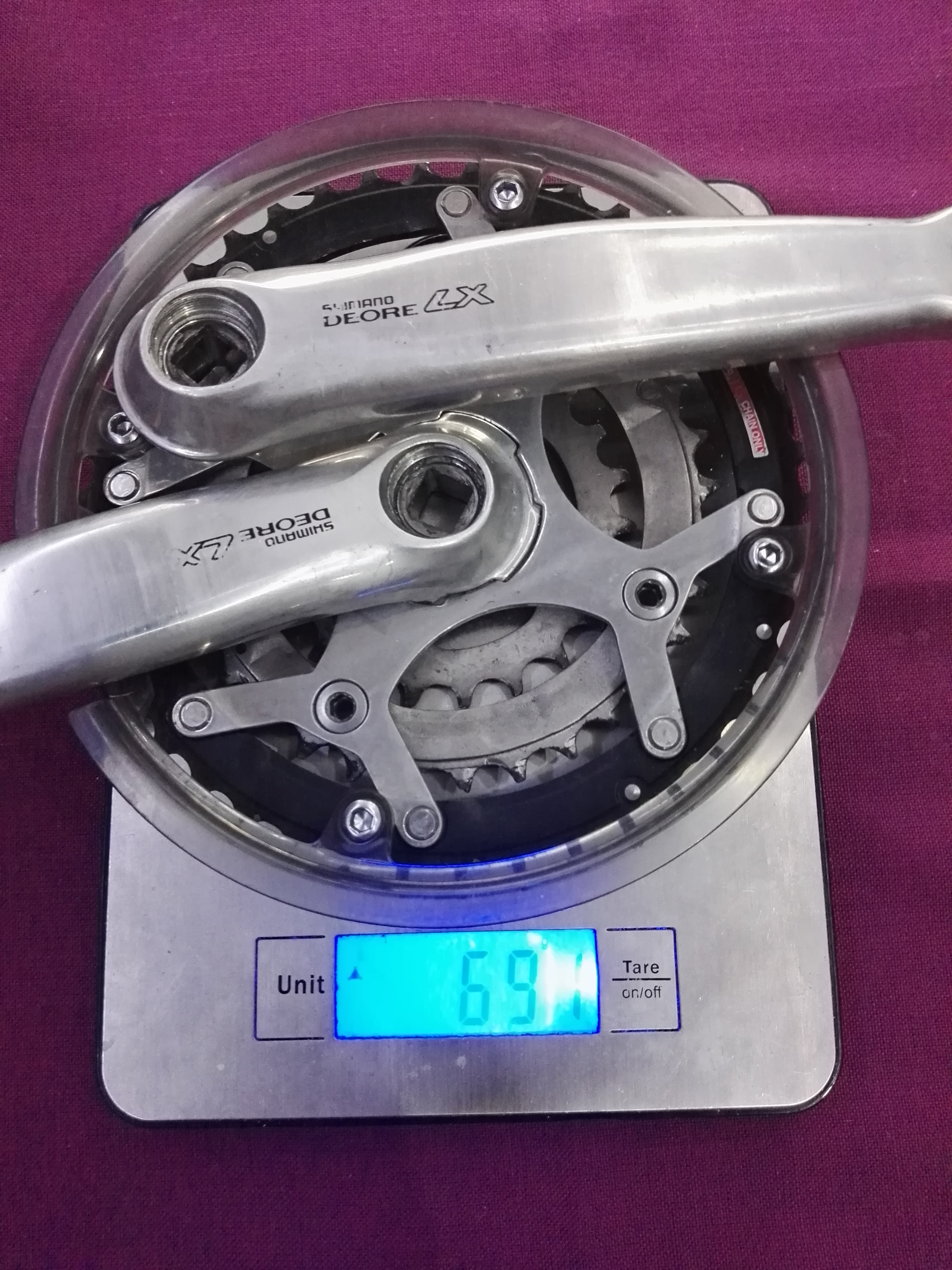

maklakiewicz Napisano 24 Września 2018 Autor Napisano 24 Września 2018 A stan tej korby jest ok? Adekwatny do ceny? https://www.olx.pl/oferta/shimano-lx-korby-fc-m569-suport-bb-un52-CID767-IDwyrJJ.html#65fa8b5454 Załóżmy, że znajdę m569 albo m739, ale któraś zębatka jednak będzie do wymiany. Które współczesne pasują po doszlifowaniu? Cytuj
woojj Napisano 24 Września 2018 Napisano 24 Września 2018 Musi się rozstaw BCD zgadzać I najlepiej jak wszystkie zębatki będą standardowo mocowane. Ten LX ma zębatkę 42 nitowaną na stałe do pająka. Cytuj
SoloTM Napisano 24 Września 2018 Napisano 24 Września 2018 Środkowa : https://biostern.abstore.pl/korby-tarcze-i-suporty-tarcza-fcm540-32z-stal-3x9-srebrna,c68,p1429,pl.html Cytuj
woojj Napisano 24 Września 2018 Napisano 24 Września 2018 36 minut temu, maklakiewicz napisał: A stan tej korby jest ok? Adekwatny do ceny? https://www.olx.pl/oferta/shimano-lx-korby-fc-m569-suport-bb-un52-CID767-IDwyrJJ.html#65fa8b5454 Ja bym brał. Mimo że duża jest nitowana, to zużywa się pomału. Trzeba pamiętać o pilnowaniu łańcucha. No i pięknie wygląda- polerowana ;-) Cytuj
SoloTM Napisano 24 Września 2018 Napisano 24 Września 2018 (edytowane) A co do korby 569 to cena jest ani niska ani wysoka ( suport jest a to też winduje cenę ) stan db++, średnia koronka idealna nie jest, ale da radę. A tak jak woojj napisał, najwieksza zużywa się powoli. Też mam taką, ale nie sprzedam, czeka na lepsze czasy ( środkowa do wymiany ) Edytowane 24 Września 2018 przez SoloTM Cytuj
maklakiewicz Napisano 24 Września 2018 Autor Napisano 24 Września 2018 Nitowana? A miało być tak pięknie... Cytuj
SoloTM Napisano 24 Września 2018 Napisano 24 Września 2018 Na wiele tysięcy wystarczy. Duża jest w bdb stanie. Jaki przebieg zakładasz? Szosa czy teren? Cytuj
