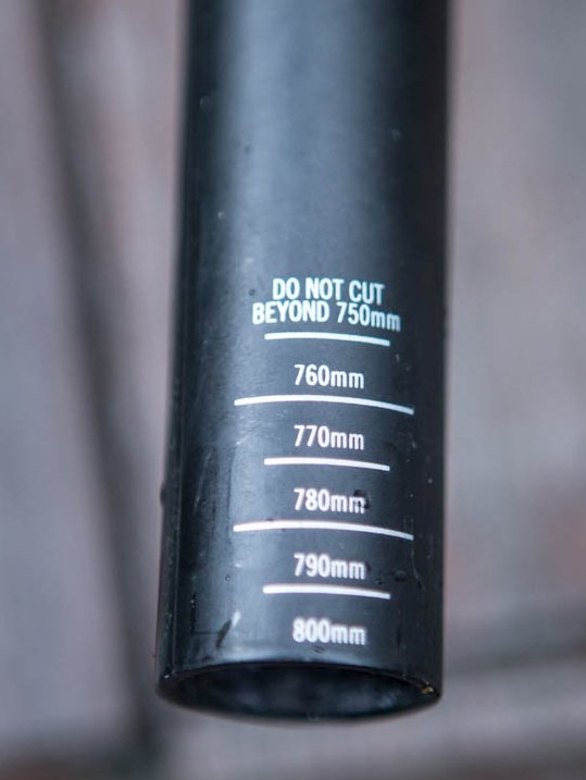

aruś Napisano 20 Września 2018 Napisano 20 Września 2018 Witam Miałem dziś plan przyciąć kierownicę (race face next R35) ściągam chwyty a tu niespodzianka. Ostrzeżenie żeby nie przycinać dalej niż naniesiona podziałka. Chciał bym przyciąć na 680 a producent nie pozwala. Ma to jakieś uzasadnienie? Inny układ włókien czy co?
Muzz Napisano 21 Września 2018 Napisano 21 Września 2018 Cała rurka jest laminowana na pewno tak samo po całości. Na sztywność czy wytrzymałość obcięcie nie ma wpływu. Może chodzi o to, że nie będziesz w stanie założyć gripów (lub zacisków hamulca, przerzutek itp.)? (im dalej tym rurka chyba się rozszerza, nie?)
aruś Napisano 21 Września 2018 Autor Napisano 21 Września 2018 Race Face mi odpowiedział na maila z zapytaniem. Twierdzą, że na końcach są specjalne wzmocnienia żeby nie było pęknięć od chwytów przykręcanych na śrubki i oczywiście ostrzegają, że jak utnę powyżej ogranicznika to stracę gwarancję. Piszą też o wielkim ryzyku utraty zdrowia gdy tak postąpię :) Tylko jeśli jest wzmocnienie na gripy to przecież obejma zaciskowa jest też głębiej przy manetce.

kamfan Napisano 21 Września 2018 Napisano 21 Września 2018 4 godziny temu, aruś napisał: Tylko jeśli jest wzmocnienie na gripy to przecież obejma zaciskowa jest też głębiej przy manetce. Manetka jest przykręcana na środku kierownicy, a chwyty mają często jedną obejmę na samym końcu kierownicy, który można uszkodzić dużo mniejszą siłą niż miejsce w środku. Tak samo przy jakiejś wywrotce końcówka kierownicy będzie łatwiej podatna na uszkodzenie. A w praktyce myślę, że to osłabienie duże nie wpłynie na bezpieczeństwo, ale jak nie musisz to nie tnij poza ogranicznik
