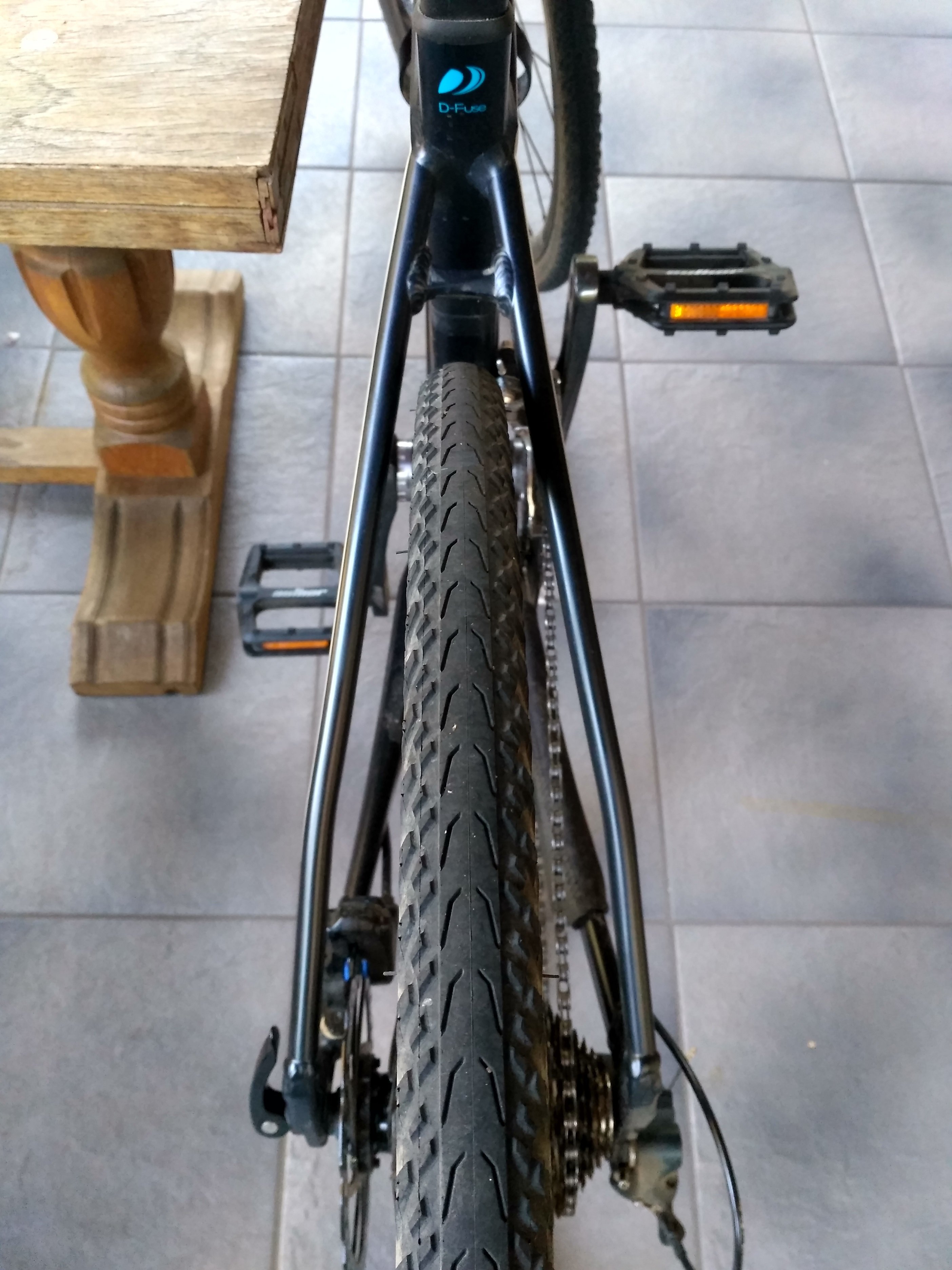

chopmaz Napisano 19 Września 2018 Napisano 19 Września 2018 Wczoraj zauważyłem, że koło jest niesymetrycznie ułożone względem ramy. Jest wyraźnie przesunięte w lewo. Suwmiarką zmierzyłem odległość obręczy od górnych widełek i z lewej strony ta odległość była o kilka mm (ok 3mm) mniejsza niż po prawej stronie. W dolnych widełkach oceniłem na oko i opona też była minimalnie bliżej lewej strony. Po odkręceniu hamulca tarczowego i zamontowaniu koła obróconego o 180 stopni, koło jest w miarę prosto względem ramy i delikatnie bliżej widełek dolnych od strony napędowej. Czy to oznacza, że koło jest źle zaplecione czy rama nie do końca równo pospawana?
Gość Napisano 19 Września 2018 Napisano 19 Września 2018 Jeżeli obracasz koło i strona przesunięcia się zmienia, to znaczy że koło jest przeciągnięte na jedną stronę.
chopmaz Napisano 19 Września 2018 Autor Napisano 19 Września 2018 Oceniając tylko wzrokowo to widoczne jest przesunięcie w lewo. Najlepiej to widać względem rury podsiodłowej. Po obróceniu koła już jest ok. Nie przesuwa się w prawo, jest praktycznie w jednej linii z rurą podsiodłową. Jeśli to przeciągnięcie koła to się nie martwię, bo będę zamawiał nowe, natomiast wcześniej sądziłem, że rama jest krzywo pospawana.
Mod Team michuuu Napisano 19 Września 2018 Mod Team Napisano 19 Września 2018 23 minuty temu, chopmaz napisał: Po obróceniu koła już jest ok. No to koło.
Garlock Napisano 19 Września 2018 Napisano 19 Września 2018 22 minuty temu, chopmaz napisał: wcześniej sądziłem, że rama jest krzywo pospawan Gdyby rama była krzywo pospawana, to pozycja kola nie zmieniałaby się przy obracaniu.
Dokumosa Napisano 19 Września 2018 Napisano 19 Września 2018 Koło powinno być symetryczne względem haków, jeśli w jedną stronę jest źle a po obróceniu dobrze to i koło i rama krzywe
Jerry6 Napisano 19 Września 2018 Napisano 19 Września 2018 Jeszcze koło może być, źle osadzone na hakach.
Gość Napisano 19 Września 2018 Napisano 19 Września 2018 A robiłeś coś przy tym kole ostatnio ? oddawałeś do serwisu rower ? może jakiś as coś spartolił. ..raz jeden specjalista, co się tu na forum polecał, z Bemowa warszawskeigo, że jakie to on koła nie robi,... mi wycentrował koło ... z offsetem, chyba coś mu źle poszło przestawianie centrownicy z szerokości piasty MTB na szosowa, i dostałem koło przesunięte w lewo względem ramy o parę mm. .... a że ten rower nie stacjonuje w Waw, to ... odkryłem to po paru tyg od odebrania, gdy je montowałem po raz pierwszy., ... oj zły byłem..... musiało mu w uszach dzwonić. 2 godziny temu, chopmaz napisał: Jeśli to przeciągnięcie koła to się nie martwię, bo będę zamawiał nowe, natomiast wcześniej sądziłem, że rama jest krzywo pospawana. niektore ramy z rzadka bywają niesymetryczne celowo, co prowadzi do tego że koła musza być wycentrowane z offsetem. Wiec proste koło może źle leżec w takiej ramie.
Gość Napisano 19 Września 2018 Napisano 19 Września 2018 O tu np https://cannondale.zendesk.com/hc/en-us/articles/219101107-Ai-Asymmetric-Integration-
chopmaz Napisano 19 Września 2018 Autor Napisano 19 Września 2018 Niedawno odbierałem rower z przeglądu zerowego, dla podbicia gwarancji. Ja przy kole nic nie robiłem oprócz kilkukrotnego zdejmowania i zakładania ponownie, dla sprawdzenia co jest nie tak. Po ponownym założeniu koła, w widełkach jest w miarę ok, natomiast koło jest dalej lekko ściągnięte w lewo. Wrzucę fotkę, ale nie wiem czy odda w miarę rzeczywiście w czym rzecz.
Gość Napisano 19 Września 2018 Napisano 19 Września 2018 Ale ono leci pod kątem, to nie kwestia przeciągnięcia.
chopmaz Napisano 19 Września 2018 Autor Napisano 19 Września 2018 Teraz, skom25 napisał: Ale ono leci pod kątem, to nie kwestia przeciągnięcia. Prawdę mówiąc nie bardzo to widzę. Ale jeśli jest tak jak mówisz to czy oznacza to, pod warunkiem dobrze umieszczonego koła w hakach, że rama jest trefna?
RBTS Napisano 19 Września 2018 Napisano 19 Września 2018 5 godzin temu, Dokumosa napisał: Koło powinno być symetryczne względem haków, jeśli w jedną stronę jest źle a po obróceniu dobrze to i koło i rama krzywe Dokładnie tak. Może być także krzywa oś piasty, ale chyba nie w tym przypadku, gdyż nie byłoby powtarzalności przy różnych osadzeniach.
chopmaz Napisano 19 Września 2018 Autor Napisano 19 Września 2018 Czyli co dalej? Reklamacja? Czy jeździć i się nie przejmować? Jakie mogą wystąpić problemy przez taką ramę?
Gość Napisano 19 Września 2018 Napisano 19 Września 2018 Przy niesymetrycznych ramach haki nie sa symetryczne wzgledem osi roweru. Na moje to sprawdzilbym to kolo w drugim rowerze. A do twojego wstawil inne kolo by ocenic na wlasne oko co jest krzywe.... ze zdjecia to se mozna...ocenic... Pewnie kolo ktos ...poprawial i zrypał, moze gmeral przy piascie .. i zrypal. Opcji jest sporo. Rame zostawilbym na koniec
chopmaz Napisano 19 Września 2018 Autor Napisano 19 Września 2018 Zmieniłem z obręczą ze starego Rometa. I przypomniało mi się, że tam też była podobna sytuacja, ale założyłem błotniki i bagażnik i o sytuacji zapomniałem. W każdym razie do rzeczy: Założyłem koło od Gianta do Rometa i wydawało mi się, że jest sporo lepiej, ale wciąż koło troszkę uciekało w lewo. Następnie założyłem obręcz (z oponą się nie mieściło w widełkach) od Rometa do Gianta i sytuacja podobna jak z kołem. W widełkach jako tako, ale ucieka w lewo względem rury podsiodłowej. Możliwe, że oba koła są trefne, ale bardziej się skłaniam, że to z ramą coś nie tak.
Dokumosa Napisano 20 Września 2018 Napisano 20 Września 2018 Krzywe haki (w sensie nierównej głębokości uszy w hakach) to również częsta przypadłość. Wtedy koło jest przechylone o kilka stopni.l
