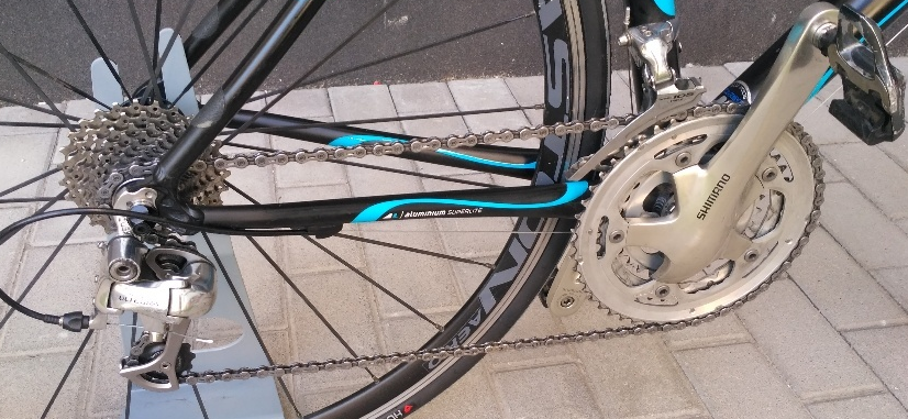

radzik71 Napisano 18 Września 2018 Autor Napisano 18 Września 2018 Oglądam jakiegoś używanego Cube'a ze starą Ultegrą 3x10 - jaki nakład jest potrzebny, żeby zrobić z tego 2x10 i czy to w ogóle możliwe? I czy w ogóle jest sens iść w takie "starsze" rowery?
lederfox34 Napisano 18 Września 2018 Napisano 18 Września 2018 No to strzeliles. Ciężko powiedzieć czy lepsze czy nie, właśnie to jest to ryzyko, starszy osprzęt teoretycznie dobry (kiedyś robiło się na lata) ale może trzeba doinwestowania. Da się zredukować, sama mam pół biegi właśnie po redukcji na 2x9.Przy jamisie z linku za 2tys z kawałkiem (lub koło 2800w innych sklepach) właśnie to chce pokazać. Fajna okazja bo i osprzęt ok a i przyszłościowo to też wygląda. Przy tarczach np założy się szerszą oponę co przy klasycznych niekoniecznie. Dwa że cena jest dobra w porównaniu z tym co masz na rynku jak sam widzisz tańszy jamis może mieć też kiedyś dokupiony widelec karbonowy (koło 400zl w zwyz powinienes liczyć) jeśli tak chodzi ci po głowie. Warto szukać demo lub powystawowych rowerów. Wtedy szanse że nie są zajechane lub uszkodzone są mniejsze. Szukaj spokojnie na claris sora i z widelcem karbonowym. Fajnie jakby miał taper (ale to nie must have)
