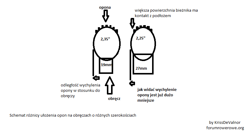

Mod Team KrissDeValnor Napisano 16 Września 2018 Mod Team Napisano 16 Września 2018 Teoretycznie mogłyby być odrobinę szersze, ale w praktyce nie ma to sensu, bo opona będzie się gorzej układała ( efekt żarówki ). Poza tym ważna jest ilość miejsca w ramie, bo nie każda przyjmuje grube opony i zdarza się np., że opona ociera. Przy takiej obręczy opona 2.25" to jest maksimum ( piszę to jako posiadacz takiego zestawu ). Cytuj

Mod Team KrissDeValnor Napisano 17 Września 2018 Mod Team Napisano 17 Września 2018 (edytowane) Obręcze o takiej szerokości jak Twoje, są stosunkowo wąskie i nie ma sensu zakładać na siłę szerszych opon niż 2,25". Poniżej schemat obrazujący problem niewłaściwego ułożenia opon - tzn. im szersza opona, a obręcz węższa, tym efekt żarówki jest bardziej spotęgowany, a co za tym idzie : opona na mniejszej powierzchni bieżnika ma kontakt z podłożem ( przy niskim ciśnieniu kontakt będzie na większej powierzchni, a przy wysokim ciśnieniu proporcjonalnie na mniejszej ). W związku z tym w okreśłonych warunkach trakcja może być gorsza, a przyczepność w zakrętach mniejsza. Opona 2,25" na obręczy o szerokości wewnętrznej 19 mm, to według mnie ( i nie tylko ) górna rozsądna granica. Edytowane 17 Września 2018 przez KrissDeValnor Cytuj
Dokumosa Napisano 22 Września 2018 Napisano 22 Września 2018 Tu masz jeszcze obrazek pokazujący jak ta sama opona pracuje na wąskiej i szerokiej obręczy... Kiedyś trafiłem na artykuł z którego to zaczerpnięto. O ile dobrze pamiętam to prawa strona to obręcz o szer wew 19mm, lewa strona obręcz 30mm. Opona 2,3". Obrazek teraz widzę krąży z różnymi podpisami (każdy pod siebie go wykorzystuje) ale oryginalnego artykułu nie mogę znaleźć. Cytuj
