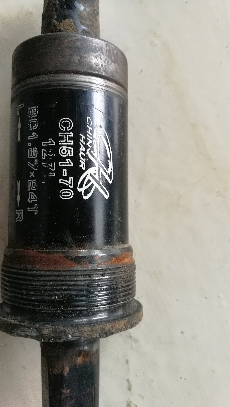

panbosman Napisano 14 Września 2018 Napisano 14 Września 2018 Posiadam obecnie w rowerze suport Chin Haur o takim oznaczeniu: CH51-70 127L BC1.37X24T L<- ->R Chciałbym wymienić go na taki by pasował do korby z półki np. Deore. ( tak mi podpowiedział kolega) Proszę o podpowiedź by nic się na tym nie znam ale chętnie się pouczę bo ze względu na kontuzję biodra zamiast biegać będę teraz jeździć. Pozdrawiam wszystkich na forum bo to mój pierwszy wpis. Adam
seraph Napisano 14 Września 2018 Napisano 14 Września 2018 Suport (długość osi) dobiera się pod konkretny model korby, a nie pod "półkę". Jak chcesz wymienić bez zmiany korby to potrzebujesz osi 127 mm, a jak chcesz wymienić korbę to ją najpierw wybierz, a potem dobierz suport.
Track Napisano 14 Września 2018 Napisano 14 Września 2018 Zmierz jaką masz długość mufy - ale z oznaczeń wygląda na 70mm, gwint angielski BSA Tutaj ciekawy temat -> https://www.forumrowerowe.org/topic/208523-suport-chin-haur/
Gość Napisano 14 Września 2018 Napisano 14 Września 2018 Kup jakikolwiek ci pasuje suport hollowtech 2 i korbę deore. Będzie ona z osią, a suport z podkładkami i sobie linię łańcucha odpowiednio ustawisz. Działać będzie.
panbosman Napisano 15 Września 2018 Autor Napisano 15 Września 2018 Czyli to będzie dobre? - https://allegro.pl/shimano-korba-alivio-fc-t4060-44-32-22-z-suportem-i7552449387.html Czy te dystanse to podkładki, czy jeszcze coś muszę kupić?
seraph Napisano 15 Września 2018 Napisano 15 Września 2018 Wszystko jest, ale do montażu potrzebujesz jeszcze klucza do takiego suportu: https://allegro.pl/icetoolz-11f3-klucz-do-hollowtech-ii-gxp-howitzer-i6365308382.html
