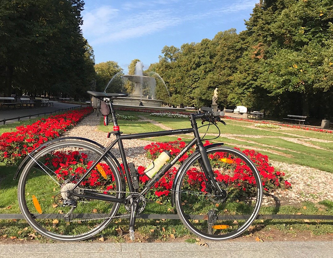

Też rozważałem Marina, ale trafił się Jamis Coda Elite. Sklep masz w Legionowie, 1900PLN, może jeszcze są dostępne.
Tyle że opona max. 35, ale mi to akurat pasuje. Rower bardzo komfortowy, na oponach 32c, dużo bardziej niż na karbonowej szosie typu endurance z najwyższej półki na 28c.
Fotka roweru po drobnych przeróbkach.
Nieźle wyposażony ten jamis tylko że mają ramę  19'' jedynie a na moje 184 to chyba może okazać się za mała?
37 minut temu, mkuthan napisał:
Jednak mają też 21" naprawdę kusząca propozycja. Gdyby nie te wąskie opony ... Ale warte przemyślenia
