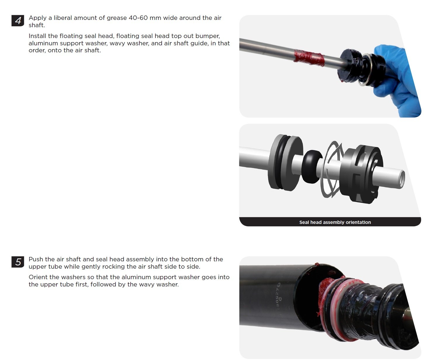

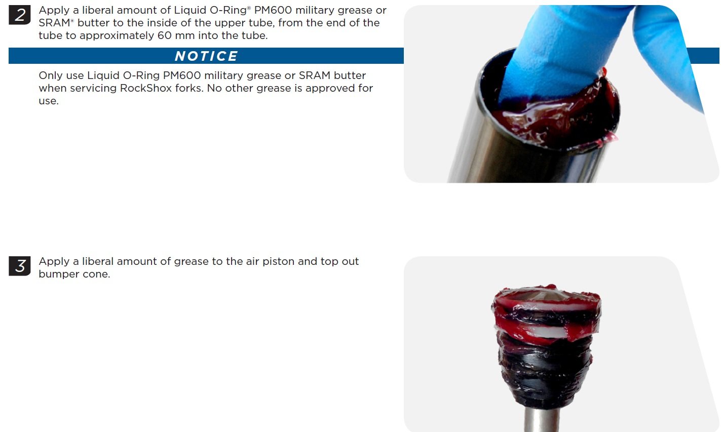

Eazy Napisano 10 Września 2018 Autor Napisano 10 Września 2018 8 minut temu, durnykot napisał: Jak często będziesz używał smaru? 2 amortyzatory 2 razy w sezonie, czyli minimum 4 serwisy. Jeżeli nie ma sensu brać PM600 to zarówno do sprężyn powietrznych (przy pełnym serwisie), jak i do kurzowych przy serwisowaniu tylko dołu. Do tego mam piasty Sram, do których ten smar podobno się nadaje Wiem, że to bardzo duża ilość i będzie pewnie na kilka lat, ale wolę chyba tak, niż płacić podwójną cenę za mniejsze opakowanie. Do tego dojdą koszty wysyłki (w sbike robię większe zakupy, więc wysyłkę mam bezpłatną) i na koniec wyjdzie, że dałem 70zł za 100g smaru, gdzie mogłem mieć 5 x tyle za 140zł W service manualu do Reby wydaje się, że idzie tego smaru na sprężynę powietrzną zdecydowanie więcej niż 2g Na zdjęciach jest wprawdzie PM600, ale domyślnie będzie tam szedł Sram Butter. Chyba, że mocno przesadzają z ilością w manualu. Cytuj
