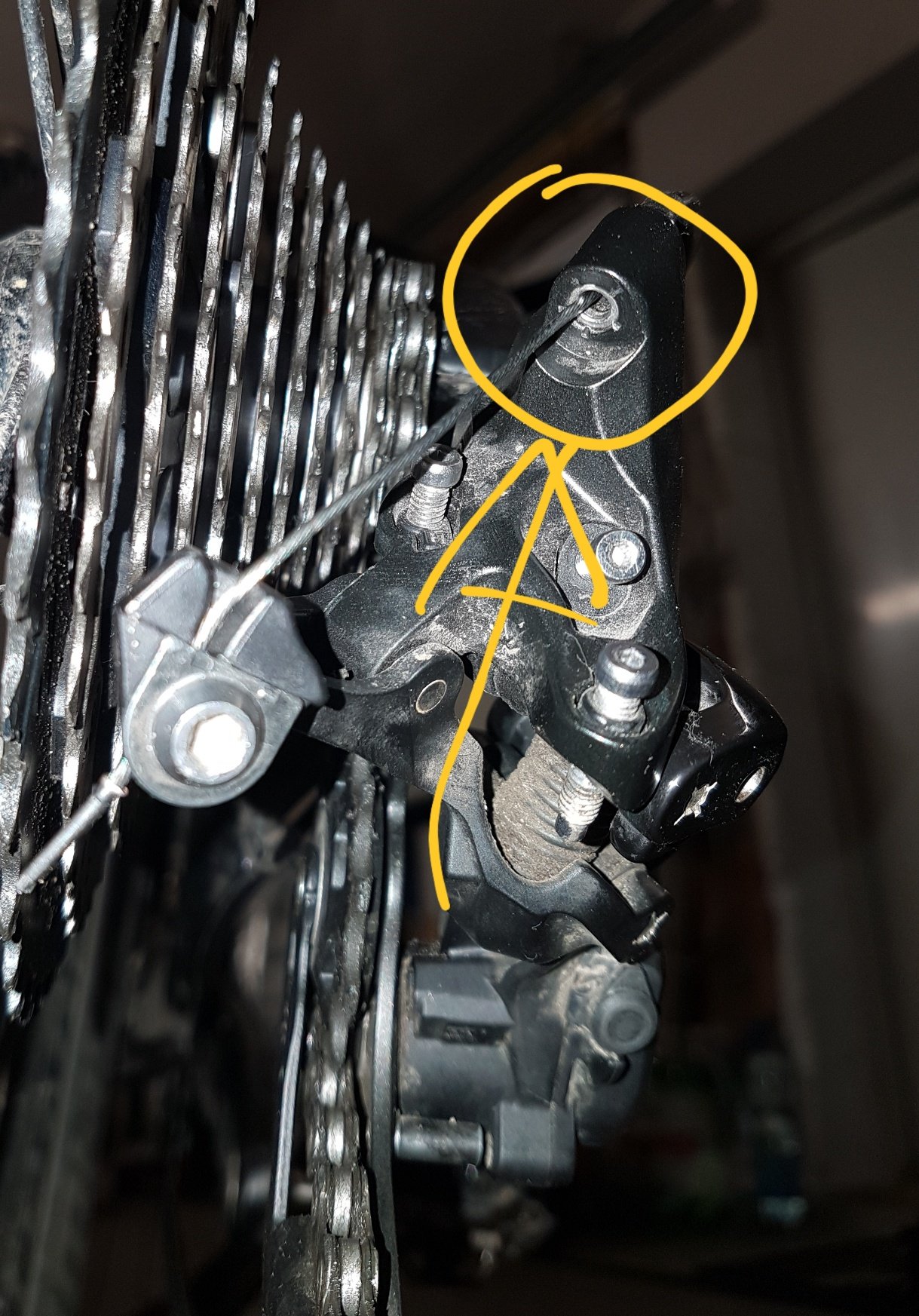

mordorr Napisano 7 Września 2018 Napisano 7 Września 2018 Hej, Mam dziwny problem z przerzutką XT RD-M8000+kaseta SLX M7000 11-42 + łańcuch KMC X11-1. indeksowanie działa prawie dobrze, ale... na koronkach od 42t do 15t zrzuca łańcuch idealnie, natomiast z 15t na 13t jest problem, nie zrzuca wcale, albo topornie. natomiast dalej z 13t na 11t znowu jest bez problemu. jak doreguluję baryłką naciąg linki to zrzuca idealnie od samej góry do dołu, ale znowu jest problem w drugą stronę. gdzieś w okolicy 5-6 koronki nie chce wrzucić z manetki. trzeba lekko dotrymować, żeby wrzucić. co do tej pory zrobiłem: - umyłem dokładnie cały napęd łącznie z kasetą (rozebrałem i bardzo uważnie składałem, żeby nie wpadło choćby ziarenko między blaty) - umyłem i przesmarowałem linkę przerzutki. raczej chodzi lekko. rower ma około 800km przebiegu w umiarkowanie ciężkich warunkach. linka prowadzona w ramie. - testowałem różne kobinacje ze śrubką B przerzutki - tutaj efekt byłby dość dobry, ale na najmniejszej odleglosci gornego kołka do kasety na dużym blacie z przodu. niestety po zrzuceniu na młynek, na największej tylnej koronce górne kółko koliduje z kasetą. jak ustawię odleglosc kółka na małym blacie z przodu, to jest wyżej opisany problem z redukcją. co dalej ? mocno daje mi do myślenia, dlaczego tylko trzcia koronka nie chce zrzucać łańcucha na drugą (licząc od najmniejszej), jakby był problem z indeksowaniem czy z hakiem, albo wózkiem to w cyrki działy by się cały czas... teoretycznie można tak jezdzic. wyregulować tak, żeby byl czasem problem z wrzucaniem na większe koronki, ale ... to jest XT... mam 12to letniego SRAMa x7 (9s) na kasecie SLX i tam działa wszystko idealnie, mimo upływu czasu. oczekiwałbym od XT jeszcze lepszej kultury pracy. Jacek

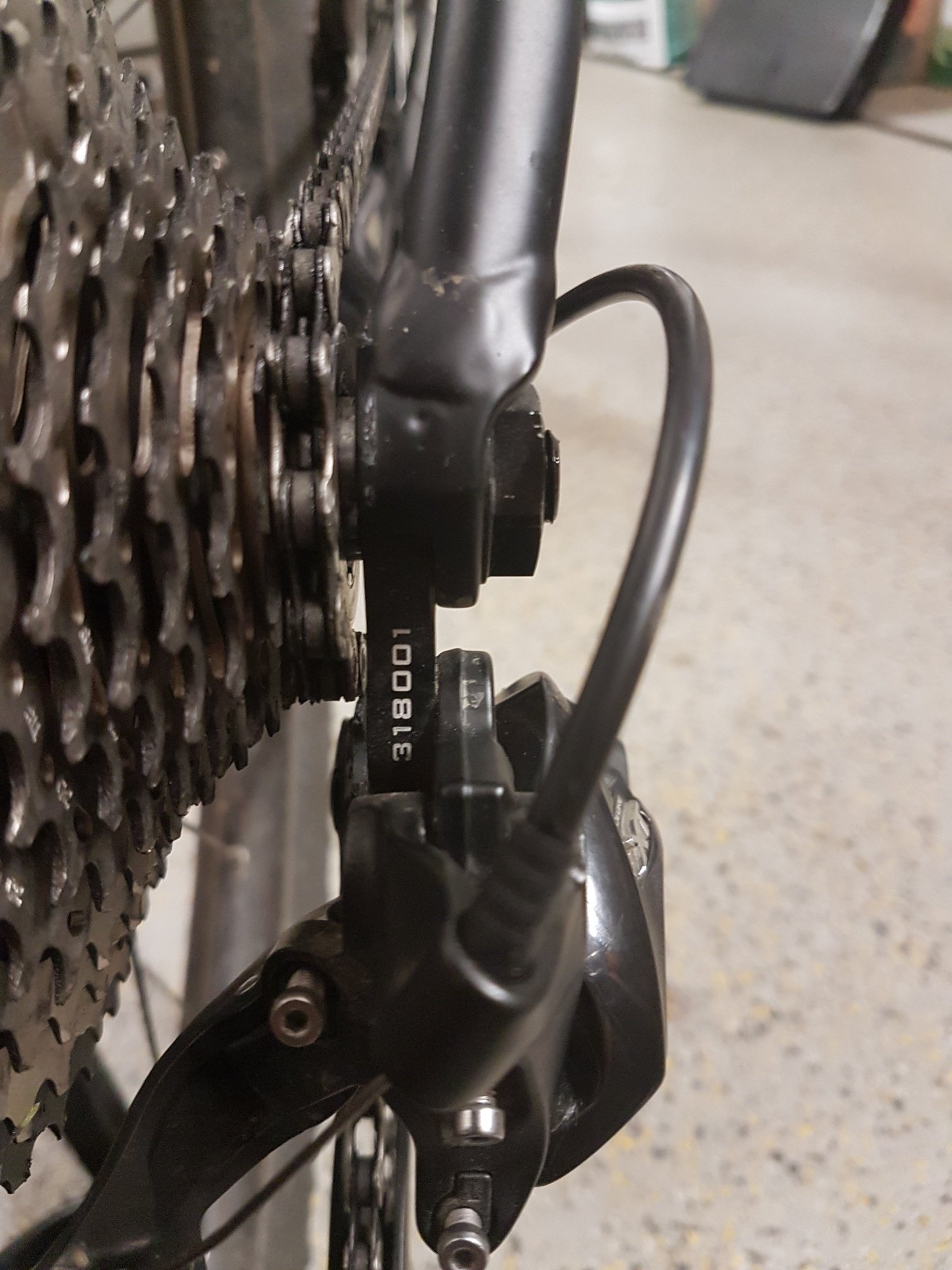

Gość Napisano 8 Września 2018 Napisano 8 Września 2018 Normalnie, każdy hak tak wygląda. Przecież nie chodzi o to że ma być krzywy jak banan. Wystarczy minimalne odchylenie i już całość działa gorzej. Weź pod uwagę że hak może skrzywić się w dwóch płaszczyznach. Tak czy inaczej ja bym od tego zaczął, nie ma co kombinować. Ja kiedyś prawie nową przerzutkę kupiłem a okazało się że winny jest właśnie hak... Być może to złudzenie optyczne, bo często tak jest, ale na moje oko to przerzutka leci lekko na zewnątrz.

mordorr Napisano 8 Września 2018 Autor Napisano 8 Września 2018 No to po kolei : Po pierwsze, dziękuję za wskazówki, sprawdzam wszystkie;) 1. Manetki SLX, chciałbym je wymienić na XT, ale jest to dość nisko na liście priorytetowych zakupów. 2. Przerzutka na zdjęciu lekko leci, bo rower stoi na stojaku i nie jest idealnie prosto. 3. Hak nie majątek, a zapasowy nie zaszkodzi. Będzie w razie czego krótsza przerwa od MTB 4. Serwis bardzo chętnie. nie mam problemu z oddawaniem roweru do ekspertów, ale akurat mój spec jest na urlopie. Na czym polega sprawdzenie haka na przymiarze? Pierwszy raz słyszę, że takie coś można zrobić. Jacek Edit: 5.Tak, przy włączonym sprzegele. Przy wylaczonym efekt jest mniej widoczny. 6. Jedno mnie zastanawia :wyprowadzenie linii z przelotki. Przy dolnym zakresie linka wyraźnie opiera się i przelotke. Tak ma być?

mordorr Napisano 10 Września 2018 Autor Napisano 10 Września 2018 No to tak : -hak sprawdzony. Prosty -linka nowa -pancerz nowy. Dalej to samo. Albo działa idealnie w zakresie zębatek 3-11, ale nie zrzuca z 3 na 2,albo jako tako zrzuca wszystkie, ale też i jako tako wrzuca. Dalsze pomysły? Łańcuch mam KMC, może nie lubi się z kaseta shimano m7000? Nie wiem czy jest to łańcuch kierunkowy?
mordorr Napisano 10 Września 2018 Autor Napisano 10 Września 2018 W serwisie przymiarem na kole w 4 miejscach. Mogę dorobić pręt zagwintowany M10x1 i wkręcić go w hak, ale nie wiem czy to ma sens. Wczoraj jeździłem po górach i da się z takim przerzucaniem żyć i nawet jeździć. Przy większej kadencji nawet można tego nie zauważyć. O ile nie używa się zmiany +4 w górę, bo wtedy na bank przerzuci 3,a 4te będzie terkotać
Gość Napisano 10 Września 2018 Napisano 10 Września 2018 No to metoda sprawdzenia haka jest OK. No nie, nie po to się kupuje tak wysoką grupę żeby godzić się na "terkotanie". BTW, co to za rower? Kupiłeś nowy czy wymieniałeś napęd? Może masz hak Direct Mount a przykręcasz normalnie przerzutkę?
mordorr Napisano 10 Września 2018 Autor Napisano 10 Września 2018 Trek procaliber 8. Osprzęt fabryczny, ale dość "kolorowy" Przerzutka XT rd-m8000 Kaseta SLX m7000 Manetki SLX Łańcuch KMC Blaty i korba face race. Trochę trekowi nie wyszły kilogramy w tym rowerze, więc szukał wagi w karbonowych elementach. I księgowy treka kazał ciąć koszty, tam gdzie nie widać z grupy Xt jest tylko zmieniarka
mordorr Napisano 10 Września 2018 Autor Napisano 10 Września 2018 Aktualizacja: Mechanik po sprawdzeniu haka przykrecil przerzutke tak, że cała była zrotowana, jakby wkrecona była śrubka B. Poprawilem, wyregulowalem od nowa i wygląda na to, że nowa linka + pancerze zrobiły robotę. Teraz zmienia w 3/4 obrotu korby! Nadal z 3 na 2 jest ciut gorzej, ale zmienia 100 na 100 w najgorzej 3/4 obrotu. W czwartek test terenowy na treningu
