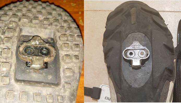

Quell Napisano 7 Września 2018 Napisano 7 Września 2018 Wszystko jest ok,nawet nowy zestaw spd+blok wchodzi bez problemu,z czasem układa się to jeszcze lepiej,ale tu winne są buty. Na oko wygląda to mało intuicyjnie w porównaniu do butów shimano,mała dziura,ostro ścięta,pewnie sam bym miał kłopoty z wpięciem. Zobacz co napisał Skom25 prawie na końcu.
abdesign Napisano 7 Września 2018 Napisano 7 Września 2018 Żeby nie musiało być na oko, wróciłem do domu i zrobiłem fotkę swoich butów i skleiłem z fotką autora... Nie ma mowy żeby te btwiny były user friendly... ta konstrukcja musi przeszkadzać we wpinaniu.
cervandes Napisano 7 Września 2018 Napisano 7 Września 2018 Takie są efekty jak się kowal zabiera za lutowanie. Pomijam kwestię regulacji, bo ta wykonana niewłaściwie potrafi wręcz zniszczyć kolana. SPD to świetny system a shimano to nawet w budżetowym modelu 520 - rewelacyjne pedałki. Blok przykręć na początek tak, aby był idealnie na środku otworu. BUT ZAŁÓŻ, bo wpinanie buta w pedał rękoma jest wręcz niewykonalne. Siadasz na rowerze, celujesz i klik. Zasada działania jest taka, że przód bloku wchodzi w blachę stałą, nieruchomą. Tył bloku wklikujesz naciskając piętą, stojąc na pedale. Tylko się nie wywal. A tego zniszczenia gniazd śrub gratuluję.

Przemo6435 Napisano 9 Września 2018 Napisano 9 Września 2018 Hej Na początku tego roku też kupiłem te buty i pedały 520. Miałem duże problemy przy wpinaniu mimo ustawienia na duży minus pedałów (tej nieszczęsnej śrubki) Poprzeglądałem troche sieć i znalazłem że jedynym rozwiązaniem tego problemu jest powycinać żyletką gumę po bokach bloków (gdzieś widziałem zdjęcie użytkownika bodajże z rosji jak to wygląda po wyciecięciu). Niestety ta że tak powiem wnęka na bloki jest za mała i to jest problem. Oddałem te buty i kupiłem shimano mt 34 za niewiele więcej. Problem znkiknął. Na stronie decathlonu tych butów były dwie opinie o tym problemie (z czego jedna moja) ale z tego co widze zostały usunięte.
Gość Napisano 9 Września 2018 Napisano 9 Września 2018 Tak jak pisałem, te buty nawet gdyby nie nadmiar gumy nie mają sensu przy użyciu SPD. Niska sztywność całego buta powoduje tylko że ciężej się wypiąć. Aktualnie mam buty MTB w systemie Shimano SPD, sztywne jak te z karbonową podeszwą, oraz szosowe z podeszwą z włókna szklanego w systemie szosowym Look. Ani w jednych ani drugich nie ma problemów z wpinaniem i wypinaniem, mimo że zwłaszcza o szosowych czytałem że jest ciężko. Żeby nie było przez dwa lata używałem pseudo szosowych butów z Decathlonu z gumową podeszwą. Różnica jest taka że w aktualnych ruszam butem i jestem wypięty. W starych najpierw wyginał się cały but i dopiero później wychodził blok. Tyle że z tego kojarzę to model który miałem jest wzorem sztywności w porównaniu do tych z tematu.
