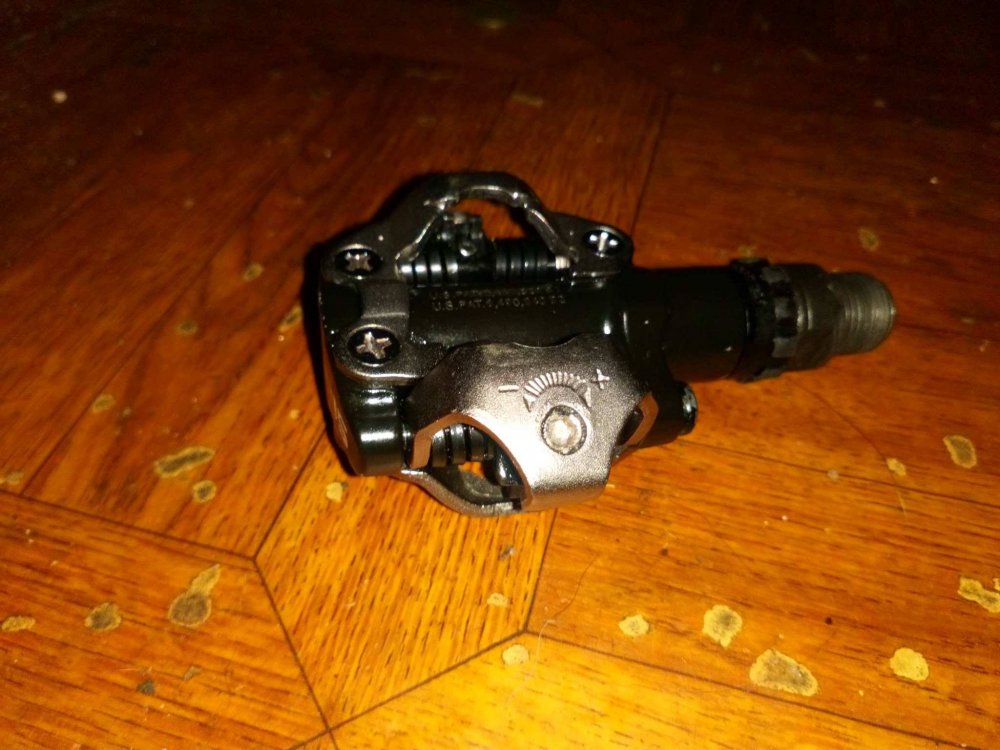

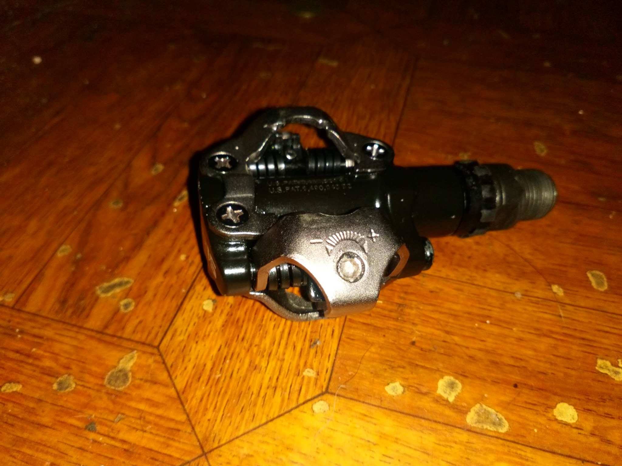

Svatekl Napisano 7 Września 2018 Napisano 7 Września 2018 Witam. Mam problem z pedałami Shimano M-520, a mianowicie przykręciłem je do roweru i nie mogłem się wpiąć, przekręciłem na minus śrubki dalej nic a więc postanowiłem całkiem do końca na + przekręcić ile się dało. I teraz mam problem bo nie mogę ich z powrotem na minus odkręcić ani imbusem ani toxem, ponieważ jak kręcę to robi się w tej śrubce kółko. Próbowałem już WD-40 żeby poluzować śrubkę, podkładałem różne materiały żeby mieć grubszy imbus ale niestety bez zmian. Stąd moje pytanie czy macie jakieś pomysły jak odkręcić tą śrubkę od wpinania na minus? Pedały są nowiuśkie nawet w nich nie jeździłem, próbowałem też odkręcić inne śrubki na pedałach bo chciałem się dostać jakoś żeby rozłożyć te pedały wtedy może by śruba puściła ale niestety ani drgną te śrubki. A na gwarancję raczej nie ma co oddawać. Proszę o pomoc.
Dziubek Napisano 7 Września 2018 Napisano 7 Września 2018 Zajechałeś pedał nawet na nim nie jeżdżąc, brawo A co do tematu, nie wrzuciłeś foty ale możesz spróbować w miejsce uszkodzonego łba włożyć gumkę recepturkę i dopiero imbus. Ja kilka śrub tak odkręciłem. Od biedy płaskim śrubokrętem spróbować. Mam nadzieję tylko że nie psikałeś WD na łeb, bo poślizg będzie tam niezły.
Svatekl Napisano 7 Września 2018 Autor Napisano 7 Września 2018 WD-40 tylko od dołu psikłem, więc nie ma poślizgu. Pomysł z gumką recepturką nie wyszedł, ani z śrubokrętem. Nie wiem co robić, jakby chociaż się wpinały to bym tak zostawił ale one nic. Nie wiem czy trafiłem na jakiś wadliwy zestaw czy co, już nigdy więcej takich pedałów szczególnie tego modelu.
Quell Napisano 7 Września 2018 Napisano 7 Września 2018 Jeżeli nie szło wpiąć się na max minusie,od początku robiłeś coś źle,one same wskakują. Jeżeli standardowe nabicie torxa nie pomoże,można jeszcze całkowicie popuścić główne śruby i zrzucić sprężynę,wtedy jakoś łapać w kombinerki itp. Nie dokręca się tych śrub na maxa ,w ani jedną ani drugą stronę,są dosyć delikatne. To nie wadliwy zestaw,po prostu na chama dokręciłeś coś ,gdzie się tego nie robi,po skoku jest dobrze wyczuwalny moment,gdzie wiadomo ,że jest koniec,
Svatekl Napisano 7 Września 2018 Autor Napisano 7 Września 2018 Wszystko dobrze robiłem, bloki dobrze założone nawet specjalnie patrzyłem instrukcje bo w końcu moje pierwsze SPD. Główne śruby... Śmieszne bo one, żadna z nich ani drgnie, nie wiem czy u was też tak jest. Na YouTube oglądałem serwis tych pedałów to nikt tych śrub nie odkręca. Czyli sprężyny nie zrzucę :-(
Quell Napisano 7 Września 2018 Napisano 7 Września 2018 Daj foto spd i bloków. Drugi ,który nie jest przekręcony, na całkowitym - też się nie wpina ? Niemożliwe. Nikt nie odkręca,bo o ile pamiętam fabrycznie jest na minimalnym napięciu.

seraph Napisano 7 Września 2018 Napisano 7 Września 2018 2 minuty temu, Svatekl napisał: nigdy więcej takich pedałów szczególnie tego modelu. To jest bardzo popularny model i ludzie (w tym ja) zrobili w nich bez przesady miliony km. Albo rzeczywiście trafiłeś na felerny egzemplarz, albo jesteś kompletnie sam sobie winien przez brak wyczucia, albo jakieś badziewne klucze, które obrobiły gniazdo śruby. Jedyna opcja to jest demontaż wszystkiego tylko jak to możliwe, że się odkręcić nie chce? Próbujesz trzymając pedał w ręce, czy masz taki dobry śrubokręt? Dalej w gniazdo imbusa można wbić klucz przez kawałek dętki, albo go naciąć pod śrubokręt płaski.

abdesign Napisano 7 Września 2018 Napisano 7 Września 2018 Teraz, seraph napisał: Jedyna opcja to jest demontaż wszystkiego tylko jak to możliwe, że się odkręcić nie chce? Próbujesz trzymając pedał w ręce, czy masz taki dobry śrubokręt? żeby się dobrać do tej śrubki kombinerkami to trzeba zdjąć przednią blachę i wykręcić ośkę sprężyny - może kolega już nie być w stanie ich złożyć. Pedał w imadło, odpowiedni ostry i płaski śrubokręt albo jedno oczko większy trox - wbić i kręcić. Ale to coś musi być nie tak, dorosły facet to wbije nogę w skręcony niemal na maksa pedał, a kolega twierdzi, że nie dawał rady jak było maks na "minus"... w obu...

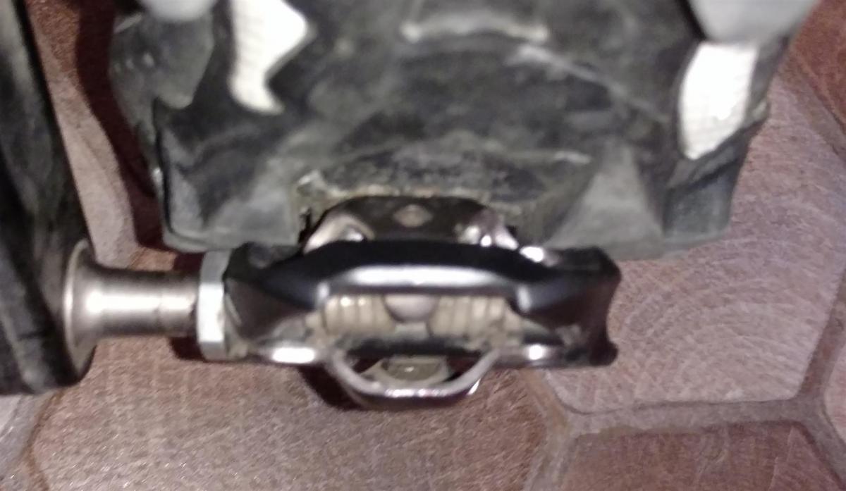

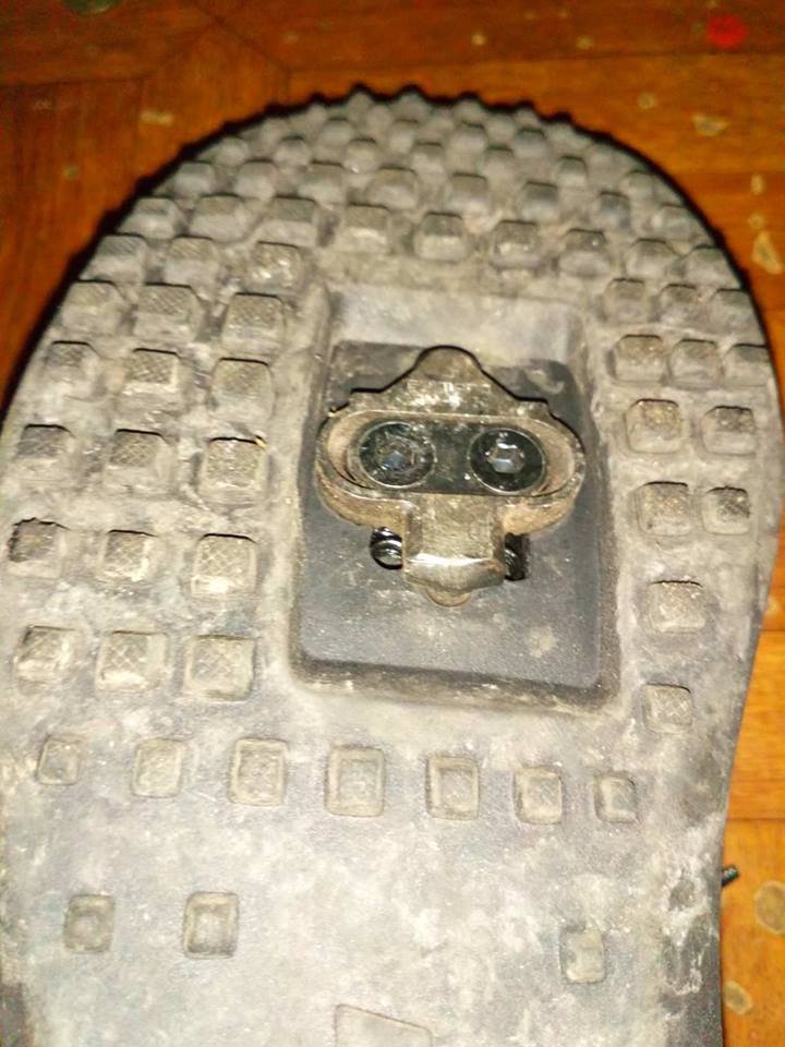

Svatekl Napisano 7 Września 2018 Autor Napisano 7 Września 2018 Tyle razy próbowałem żeby wskoczył ten blok, aż jest tak poobcierany jak widać a w butach zanim klocki montowałem chodziłem. Ściągnąłbym te blaszki z pedałów ale właśnie te śruby ani drgną. Raz mi się udało wpiąć ale tylko w prawym pedale. Nawet jak mam na plus przekręcone to przecież chyba powinny się normalnie wpinać tylko ciężej odpinać prawda? A właśnie tak nie jest. Powiedzcie czy jest np. sens trochę przyszlifować tył klocka? Może wtedy by się normalnie wpinał bo innego wyjścia nie widzę śruby ani drgną. A na gwarancję raczej nie przyjmą.
Quell Napisano 7 Września 2018 Napisano 7 Września 2018 Z tej perspektywy to dla mnie za mało mięsa żeby zaczepić blokiem,za bardzo do przodu,tak se ne da.
abdesign Napisano 7 Września 2018 Napisano 7 Września 2018 sens to jest przesunąć blachę w bucie do tyłu...
Svatekl Napisano 7 Września 2018 Autor Napisano 7 Września 2018 Okey spróbuję ją do tyłu ale mogę się założyć że jak nawet sam klocek położę na pedale i walne w to młotkiem to nie wejdzie. To próbuję do tyłu bardziej i sprawdzę co i jak.
huskarl Napisano 7 Września 2018 Napisano 7 Września 2018 A tak w ogóle to nie masz za dużo gumy po bokach bloku? U mnie jest tak: Hak jest we wnęce ale po bokach jest spora sekcja płaska na której się pedał opiera. U ciebie są od razu klocki bieżnika to nie wiem czy to dobrze styka. Chyba sie pedał opiera na nich i nie sięga hak do zacisku. Może to buty pod inny rodzaj zaczepów?

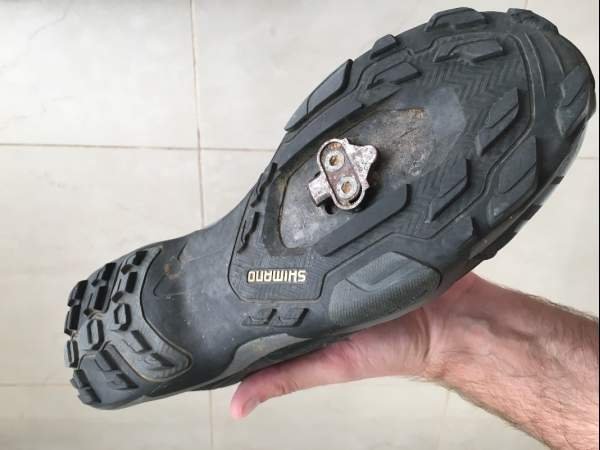

abdesign Napisano 7 Września 2018 Napisano 7 Września 2018 No bloków samych to nie wbijesz młotkiem na pewno, dopiero nogą ubraną w but - samym butem też jest problem. Trochę dziwne mają podeszwy te buty zobacz jak to wygląda w normalnych butach:
Svatekl Napisano 7 Września 2018 Autor Napisano 7 Września 2018 Niestety nawet jak przesunąłem do tyłu ten klocek to nie wchodzi. Teraz, huskarl napisał: A tak w ogóle to nie masz za dużo gumy po bokach bloku? U mnie jest tak: Hak jest we wnęce ale po bokach jest spora sekcja płaska na której się pedał opiera. U ciebie są od razu klocki bieżnika to nie wiem czy to dobrze styka. Chyba sie pedał opiera na nich i nie sięga hak do zacisku. Może to buty pod inny rodzaj zaczepów? Jak wsuwam ten początek klocka wraz z butem do pedała to wszystko wygląda na to, że pasuje. Z resztą większość ma taki zestaw M-520 i buty te Rockrider za 150 i innym pasuje. Teraz, abdesign napisał: No bloków samych to nie wbijesz młotkiem na pewno, dopiero nogą ubraną w but - samym butem też jest problem. Trochę dziwne mają podeszwy te buty zobacz jak to wygląda w normalnych butach: Pokażesz zdjęcie całego buta jak to u Ciebie wygląda? Bo mi się wydaje czy masz w przeciwną stronę założone niż ja?
abdesign Napisano 7 Września 2018 Napisano 7 Września 2018 to nie moja ręka, nie moje buty' nie moje bloki - pierwsze lepsze zdjęcie butów shimano z netu:
