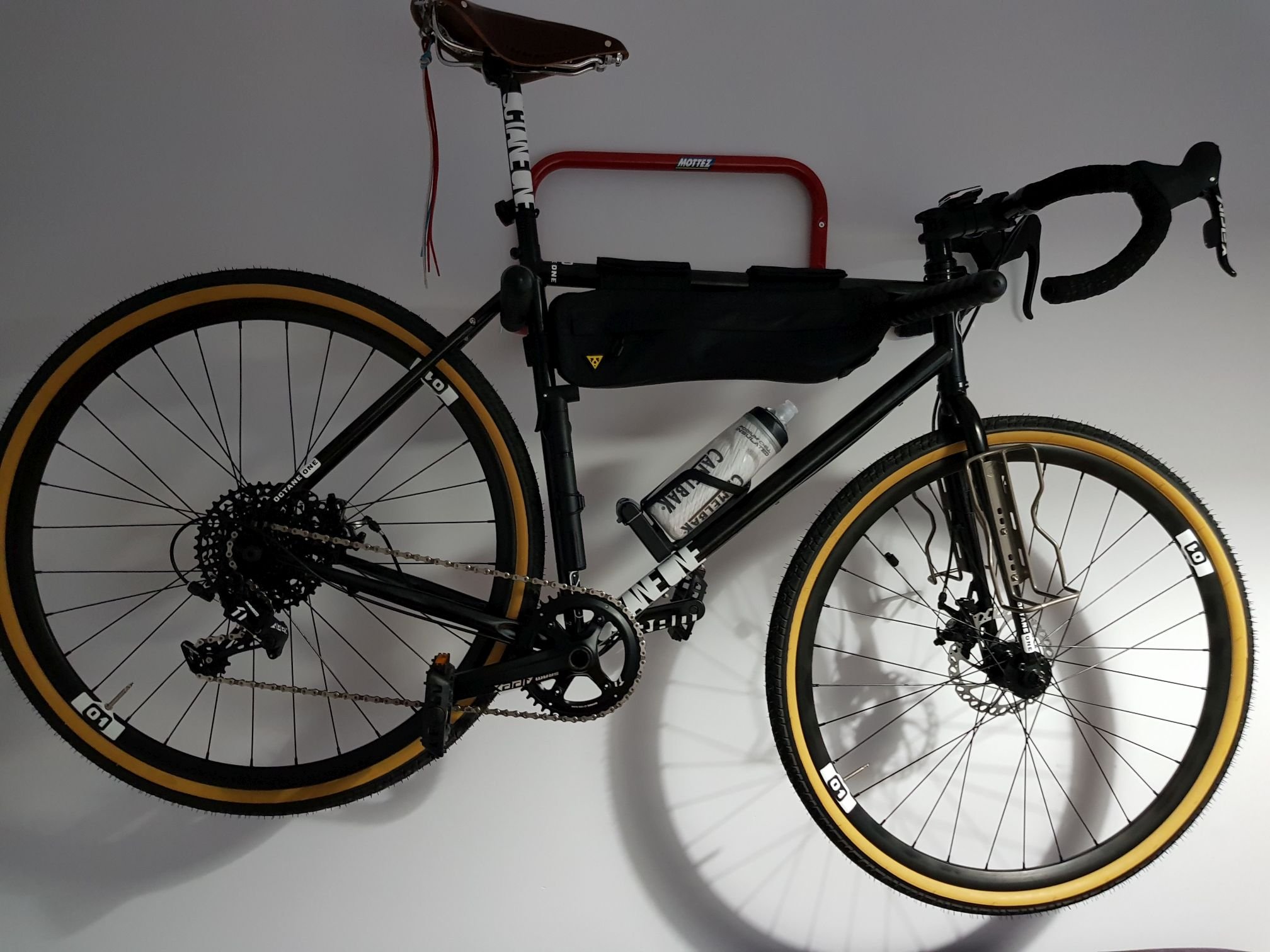

Mnie na żywo Gridd nie zachwycił wizualnie mimo że od stajni NS mam już 3 rowery i nigdy mnie nie zawodzą. Po przesiadce na 1 blat nigdy bym już nie wrócił do innego napędu. Stałem przed podobnym wyborem i podobnym budżetem i jednak zdecydowałem się na Octane Kode i dokupienie do niego napędu sram APEX 1x11 - efekt rewelacja. Pozycja przyjemniejsza niż w Grid, ciut mniej sportowa + stal. Całość mnie wyszła ok 4000 zł z tym że mam zniżki na cały asortyment NS itp bo mieszkam po sąsiedzku.  Gdybym był chudszy brałbym pewnie NS Rag bo świetnie też się na nim jeździ ale na stali czuje się pewniej - 130 kg wagi jest.
Tak wygląda z napędem i wymienionym siodłem
