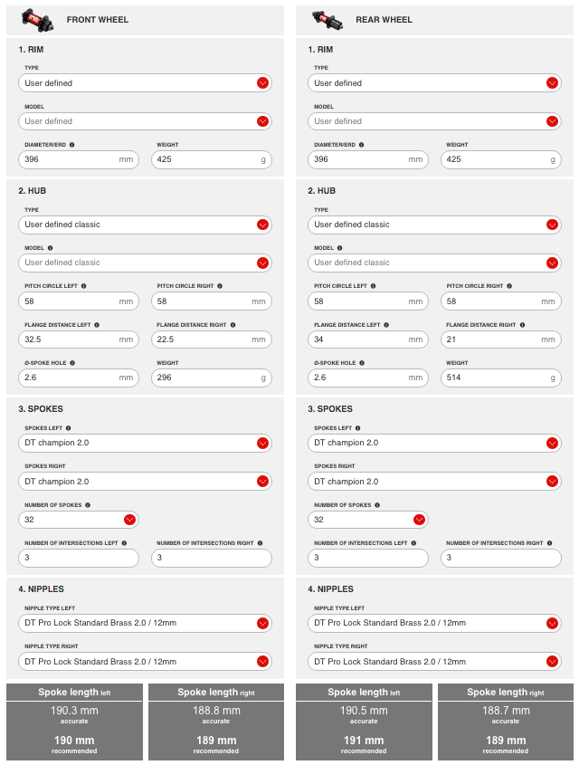

woojj Napisano 16 Stycznia 2019 Napisano 16 Stycznia 2019 8 godzin temu, Roballinho napisał: 187 mm, dla nienapędowej – 189 mm. Czy mogę przyjąć dla obu stron jednolitą długość 188 mm? Taki rozmiar jest dużo bardziej popularny od tamtych dwóch. Możesz. W czasach trudnych to była częsta praktyka. Będzie ci troszkę gwint wystawał ponad łepek nypla z jednej strony. Nie zauważyłem aby miało to jakiś wpływ na wytrzymałość koła. Ważne aby nie było zbyt dużych odchyłek. Tutaj masz 1mm- jest to w granicach błędu. Co do kalkulatora - ten sapimowski jest ok jeśli dobrze pomierzysz wszystkie elementy (piastę i obręcz).
Punkxtr Napisano 16 Stycznia 2019 Napisano 16 Stycznia 2019 Oba podlinkowane kalkulatory są raczej kiepskie. DT jest znacznie lepszy ale miewa takie babole dla własnych komponentów (sic!), że aż wierzyć się nie chce. Spróbuj jeszcze policzyć tym: https://www.wheelpro.co.uk/spokecalc/ Zastosowanie określonej długości wiąże się z tym, jakie szprychy wybrałeś, bo każda podczas naciągu zachowuje się inaczej (jedne wyciągają się bardziej, drugie mniej, etc.), ale to bardzo pobieżnie opisane, bo wypadkowych jest znacznie więcej i nie wszystkie da się ująć kalkulatorem. Nieparzyste długości szprych kupisz bez problemu w DT (choć nie wszystkie produkują) ale w paczkach po kilkadziesiąt sztuk.
Roballinho Napisano 17 Stycznia 2019 Napisano 17 Stycznia 2019 Jest pewien sukces. Zarówno leonard.io/edd jak i spokes-calculator.dtswiss.com/en/calculator pokazują te same wyniki. I tak dla lewej strony wychodzi wynik 188,3 mm, dla prawej 187,2 mm. Pomijając temat samego rozciągania się szprych, o którym pisał @Punkxtr to celowałbym ponownie w ten sam rozmiar - 188 mm. Dobrze kombinuję? Obręcz ma zapas, żeby zmieścić nieco dłuższą szprychę. Pod nyplem też chyba te kilka dziesiątych milimetrów gwintu powinno się schować. DT to nie ta półka cenowa. To rower dla dziecka, budowany w miarę niskim kosztem.

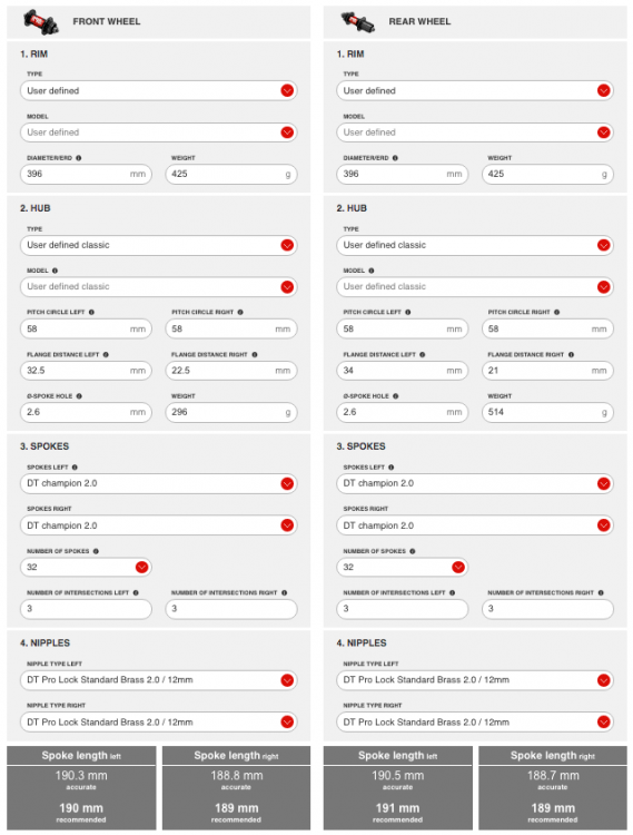

Roballinho Napisano 17 Stycznia 2019 Napisano 17 Stycznia 2019 Raz jeszcze, bardzo dokładnie wymierzyłem obręcz i piasty. Poniżej wrzucam wyniki z kalkulatora DT. Czy dla takich wartości będzie ok, jeżeli przyjmę dla strony lewej – 190 mm, dla prawej – 188 mm w obu kołach? Tak, jak wspomniałem nieparzyste szprych DT nie wchodzą w grę, więc muszę wybrać coś z parzystych
SoloTM Napisano 17 Stycznia 2019 Napisano 17 Stycznia 2019 Ja tam "analogowy" jestem zawsze dobierałem na oko, mierząc inne piasty i wysokość obręczy. Nie korzystałem z kalkulatorów. Nie pamiętam żebym kiedykolwiek do kół 20 cali potrzebował 188, a już na pewno 190. No ale może akurat takie są potrzebne u Ciebie. Jutro z ciekawości pomierzę swoją piastę i wpiszę do w/w kalkulatorów i porównam z rzeczywistą długością szprych. ( koło 26 akurat ) Ciekawy jestem co wyjdzie.
Roballinho Napisano 17 Stycznia 2019 Napisano 17 Stycznia 2019 Takie mi cyferki wychodzą, a że zaplatanie kół, to jedyna rzecz, do której się nie zabieram serwisując moje stadko rowerowe, to pytam tu.
SoloTM Napisano 18 Stycznia 2019 Napisano 18 Stycznia 2019 Sprawdzilem w 4 kalkulatorach ( może źle wpisuję, ale nie sądzę ) pomiary rozstawu otworów katalogowe, erd katalogowe, 2-3 mm grubość obręczy wzięta na oko, reszta z dokładnością do kilku mm ( rozstaw kołnierzy, offset prawy lewy ) i wszystkie mniej więcej to samo pokazuja 264-263 mm.266/267 mm ( koło tylne ). szprycha zmierzona mniej dokładnie ( na kole ) , ale z dokladoscią do 1- max 2 mm i według mnie ma 260-261 mm i jest to ta dłuższa strona. Krótko mówiąc wszyscy oszukują ( lub ja źle coś wpisuję ) podobnie - zawyżają długość o jakieś 5 mm . ( szprychy mam idelanie dobrane - po obu stronach kończą się równo w nyplu, na tyle, żeby włożyć śrubokręt, ale cały nypel jest wypełniony szprychą ) https://www.wheelpro.co.uk/spokecalc/ https://spokes-calculator.dtswiss.com/en/calculator https://pro-bike.pl/spoke.frame.php https://www.sapim.be/kalkulator-dlugosci-szprych Piasta fh-m737, ( old 135 mm, rozstaw otworów 45 ) szprychy dt champion 2.0, nyple też dt, obręcz : https://www.dobrerowery.com/rigida-zac-21-p-11136.html
Roballinho Napisano 18 Stycznia 2019 Napisano 18 Stycznia 2019 Zamówiłem ww. wymiary. Resztę zweryfikuje kołodziej, jak dostarczę mu wszystkie klamoty.
SoloTM Napisano 18 Stycznia 2019 Napisano 18 Stycznia 2019 Daj znać czy pasują. Mam nadzieję, że kalkulator się nie pomylił w Twoim przypadku. Znalazłem katalogowe wymiary - jak je wpiszę to jeszcze 1-2 mm dłuższe szprychy kalkulator proponuje Shimano Deore XT FH-M737, rear Hub measurements Left flange diameter 45.0 mm Right flange diameter 45.0 mm Centre to right flange 23.2 mm Centre to left flange 36.8 mm Spoke hole diameter 2.6 mm
