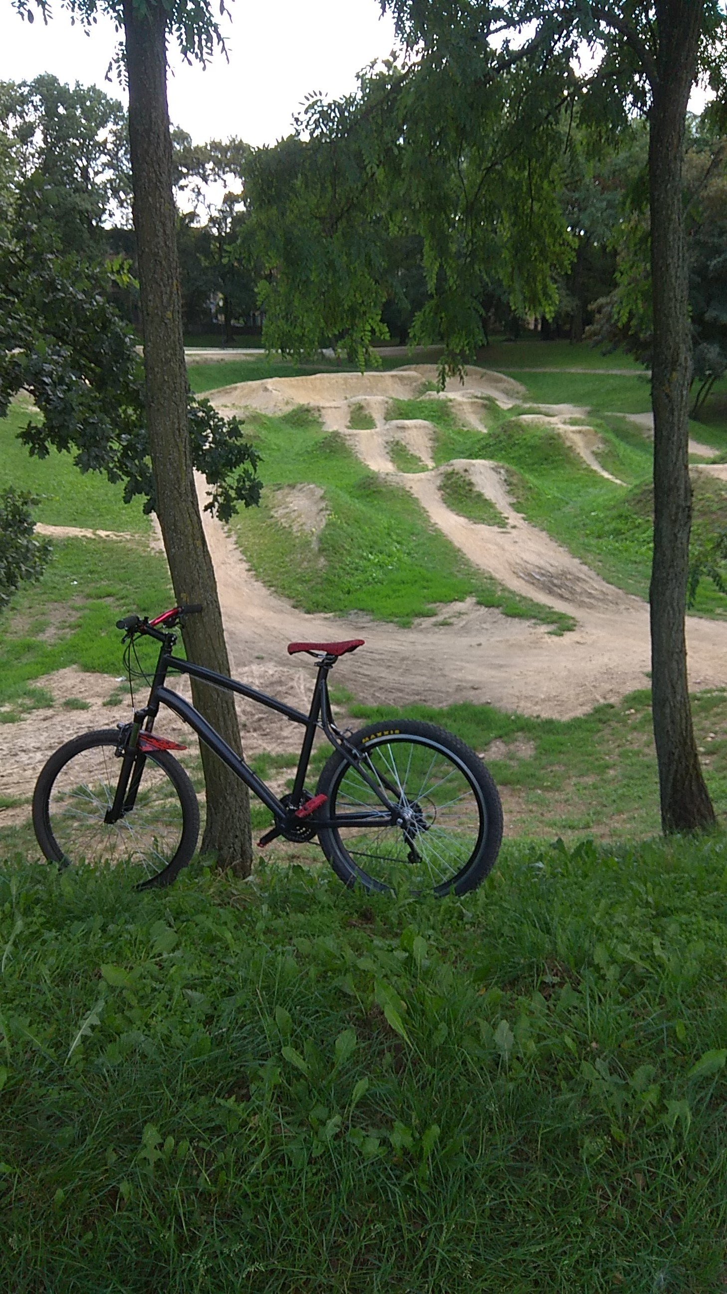

serek60 Napisano 4 Września 2018 Napisano 4 Września 2018 Cześć, lubie sobie poskakać na rowerze ale mój rower zaczął się psuć więc postanowiłem wymienić kilka części. Jak coś to mój rower był malowany i miał wymieniane tylnie koło które leci do kosza, kierownice, gripy, pedały, tylnią opone na rozmiar 2.2 i do tego dętke 2.2, manetki, siodełko i sztyce. 1. Czy części które podlinkowałem na dole będą pasować do rockridera 340. 2. Czy z 9 biegowej kasety da się wyłączyć dwa biegi bo mam przerzutke 7 biegową. 3. Jakiej długości mam wziąc szprychy do tej obręczy na dole. https://rowerowy.com/mtb/czesci/lancuchy/9-biegowe/prod/kmc-x9-73 https://rowerowy.com/sklep/czesci/szprychy/szprychy/prod/dart-black https://rowerowy.com/sklep/czesci/obrecze-opaski/dirt-street/prod/dartmoor-fortress26 https://allegro.pl/shimano-fc-ty301-korba-6-7-8s-48x38x28-i-suport-i6741625516.html https://allegro.pl/shimano-cs-hg200-altus-kaseta-zebatka-9rz-11-32-i7226024036.html#thumb/1 https://allegro.pl/piasta-tylna-novatec-nt-d042sb-qr-is-8-910-11s-36h-i7450359646.html

Piter233 Napisano 4 Września 2018 Napisano 4 Września 2018 Już pisałem kiedyś w innym temacie, ale się powtórzę. Wytrzyma jedno lądowanie, drugie, piąte czy nawet dziesiąte. A jak źle wylądujesz to się rozwali w trzy .upy. Ten rower nie nadaje się nawet do regularnej jazdy w terenie, a co dopiero mówić o skokach. 16 minut temu, serek60 napisał: a dotego wiem jak wyglądaja używane dirty bo moi koledzy sprzedaja kupuja i zawsze coś jest nie tak a tak to wiem co jest do wymieniany A jak myślisz, jaki jest tego powód? Bo takie skakanie mocno obciąża sprzęt. Zresztą, chcesz się łamać to proszę bardzo. Co do części, korba ma stopniowanie jak do trekkinga, więc będzie ci ciężko napędzać rower. Dwa, nie wiem czy nie będziesz miał problemów żeby pożenić taką kasetę, przerzutkę i manetkę. Jaką masz teraz manetkę i przerzutkę? Piastę podałeś pod hamulec tarczowy, obręcz pod v-brake. W teorii czegoś takiego nie powinno się robić. Długości szprych nikt ci z głowy nie poda, poszukaj gdzieś kalkulatora długości. Chcesz koło samemu zapleść?
serek60 Napisano 4 Września 2018 Autor Napisano 4 Września 2018 Znaczy chodziło mi o suport czy bedzie pasował dlugoscia bo ta korba i suport to no name Przerzutka SHIMANO TY500 manetki SHIMANO Altus ST-EF510 Znaczy na tej obreczy duzo osob na tarczowkach jezdzi bo ona jest dosyc popularna Znaczy chce go oddać żeby go zrobili A i na kalkulatorach potrzebna jest wielkosc piasty no z tym mam problem
Piter233 Napisano 4 Września 2018 Napisano 4 Września 2018 Mufę masz o szerokość 68 mm, długość dobierasz do korby. Korbę też chcesz zmienić? W sumie to po co? Wsadziłeś tam klamkomanetki? Najprościej będzie jak wstawisz kasetę 7 biegów, zostaną klamkomanetki, nie będziesz musiał kupować klamek, przerzutka też ta sama. Teraz każda kolejna wymiana części jest praktycznie nieopłacalna, zresztą jak sam widzisz. A najlepiej to powkładaj używane części. A co do braku kasy: podstawowe dirtówki od dartmooora kosztują 2200 i 2500. Teraz sobie policz ile kosztował cię rower, ile kosztowały opony i inne części i ile chcesz władować teraz żeby tej kasy nigdy nie odzyskać.
seraph Napisano 4 Września 2018 Napisano 4 Września 2018 Jak korba i suport są w komplecie to będą do siebie pasować, a jak chcesz nie wymieniać suportu to pewnie nie będzie pasować. Manetka nie obsłuży w żadnym razie kasety 9 biegowej (nawet 7/9 biegów). Przerzutka dałaby radę, ale manetka musi być 9 sp. Jak oddasz koło to zaplotu to Ci długość szprych dobiorą sami, a markę i nyple wybierzesz sobie z asortymentu serwisu. Przecież drutu zbrojeniowego Ci nie zaproponują.
serek60 Napisano 4 Września 2018 Autor Napisano 4 Września 2018 No ale za ile sprzedam rower z uszkodzonymi czesciami a na dirta dartmoora za tyle nie mam hajsu na razie ale nie mozna wyłączyć biegów OK to to kasete wezme 7 biegów Dobra czyli mówicie żebym wziął jakąś kaseta ta bedzie git? https://allegro.pl/kaseta-shimano-cs-hg200-7-rzedow-12-32t-altus-i6969913297.html i co z łańcuchem bo tamten był na 9 biegów co napisałem A i piasta bedzie pasowała do tej kasety?
